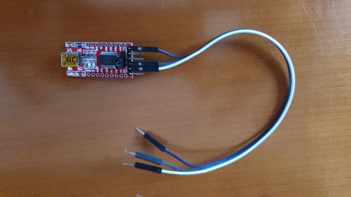

- Beiträge: 584
- Registriert: Fr 7. Feb 2020, 10:23
- Roller: Silence S01
- PLZ: 55*
Re: Keine Verbindung mehr zum Seat Mo
Meine Billiglösung sieht wie folgt aus:
Adapter gibt es z.B. hier in großer Auswahl.
