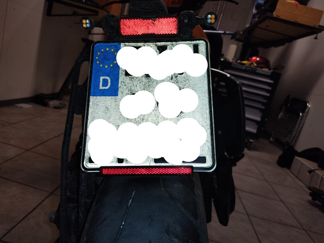

Erste Vorboten zum minimal Umbau. Mir fehlt nur noch die kleine Kennzeichenbeleuchtung dann geht's los. :lol: 8-)

Hast du dir das Ding aus meinem Facebook Link angeschaut? Hochgesetzt direkt an der Sitzbank verschraubt, Verkabelung dann wie bei dir obenrum und keine ungefederte Masse.
Die haben da grafisch rumgetrickst und auch die visuell massiv wirkende Front aus der seitlichen Perspektive etwas erleichtert. Sehr vorteilhaft, aber real vermutlich nicht machbar.

Das wird nix, zumindest nicht mit deutschem Motorradschild. Wenn es einfedert dann bämm...Das 125er Format geht, fällt bei mir aber aus.

Doch, hochgesetzt wird das passen. Das war der Trick bei dieser Lösung. Finde ich gar nicht blöd.

Find ich optisch jetzt nicht so gut. Man braucht trotzdem einen relativ größen Abstand weil die fuhre durchaus saftig einfedert.

Das ist etwas, was ich mir schon ansehen möchte. Nächstes Zubehörteil. Unabhängig vom visuellen Eindruck, das würde richtig Gewicht einsparen, weil der komplette Trägerarm wegfällt. Sowas ziehe ich in Betracht.
