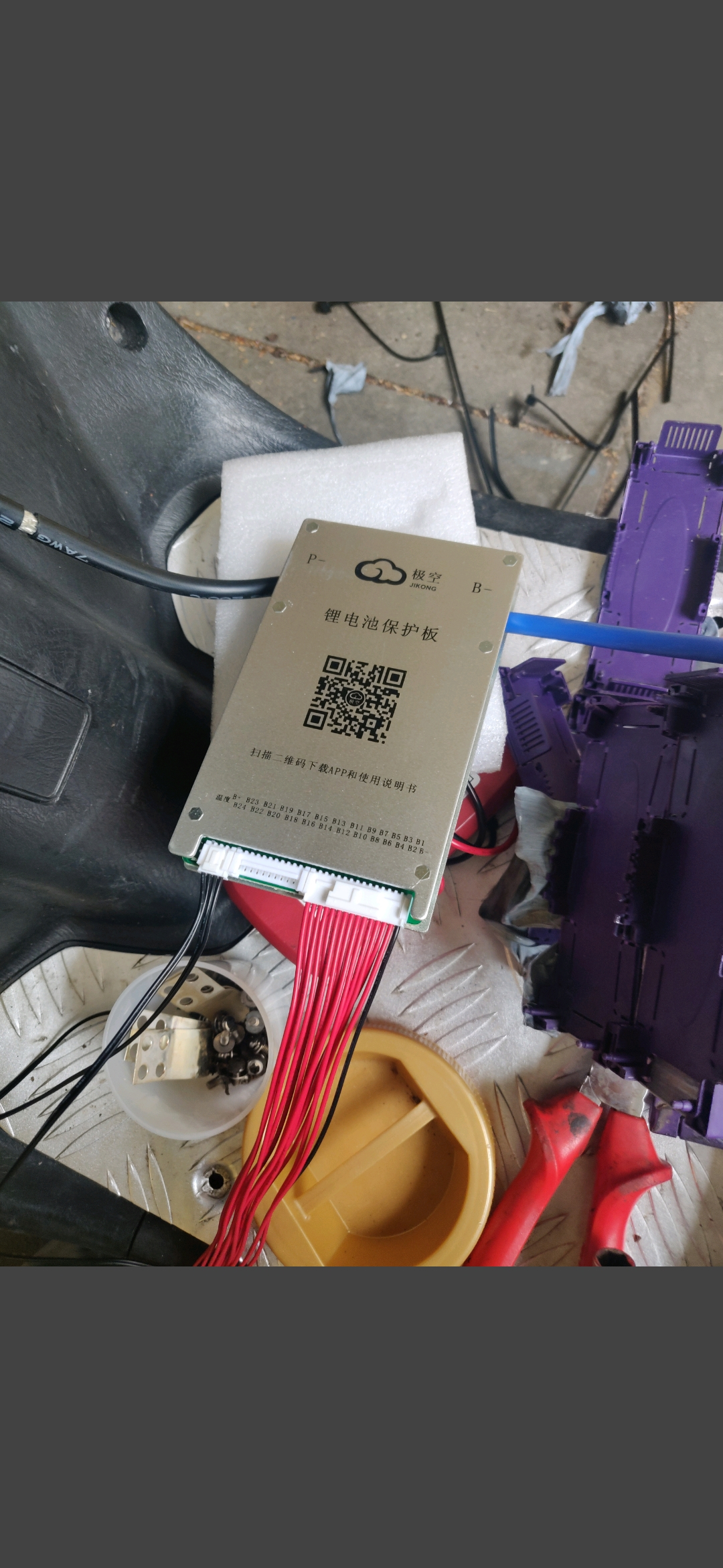

Mit ein paar Kleinigkeiten extra und Regenpause war der Kram nach 5 h installiert.

Da hat heute Nacht das JK BMS Actice Balancer BT aber noch gut zu tun (Balancing). Morgen in der Früh wird es schon besser aussehen und beim Balancieren wird nichts warm ;) Zelle 1 +2 sind wohl die schwächsten?!

Die standen 4 Wochen in der Garage , der Rest vom Roller war frisch geladen. Bin ja nur mit 16 Zellen gefahren und jetzt erst die 17te dazu. Das BMS schaltet auch das Ladegerät vom 20 S ab, da brauche ich wohl nun keins kaufen .
Mal sehen wie es morgen aussieht.

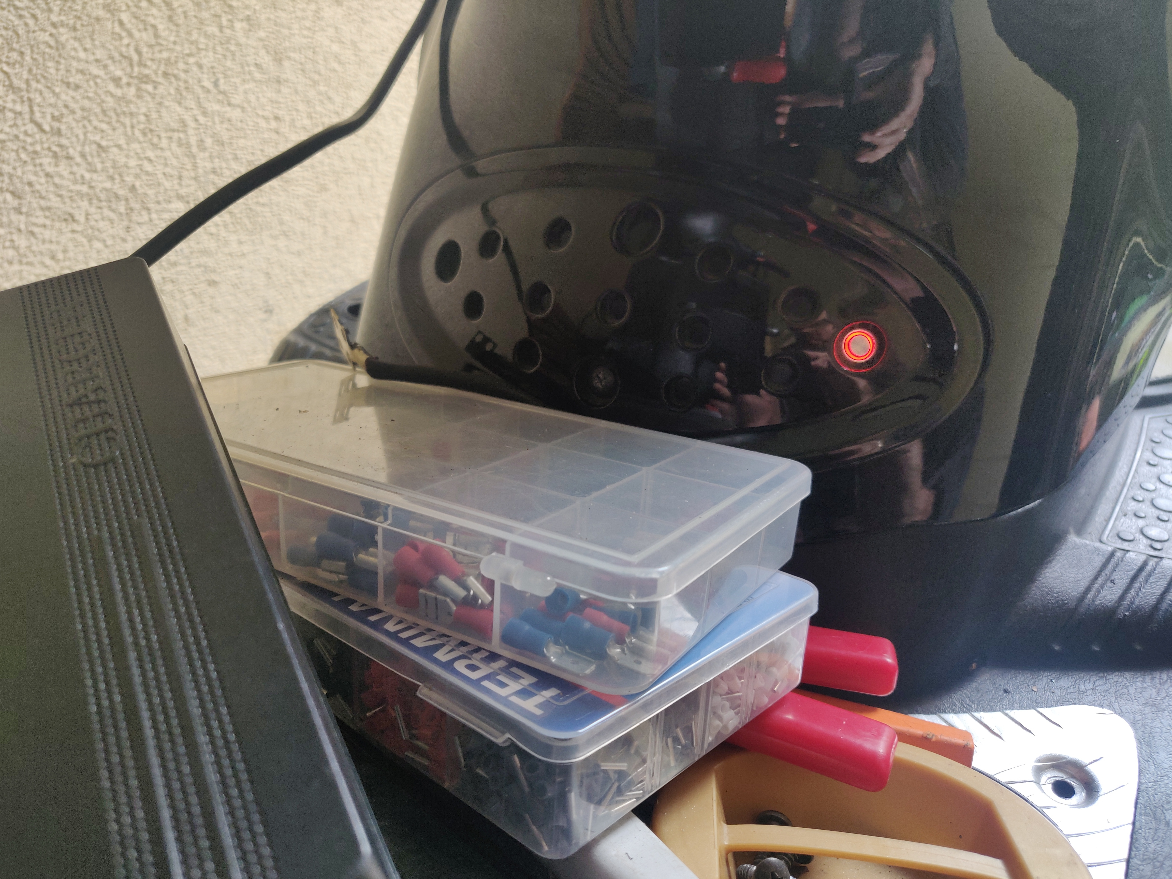

Ja, der Taster ist dabei, soll wohl auch ohne gehen.
Fasemann
Beiträge: 3542
Roller: Nova E-Retro Star
PLZ: 21614
Wohnort: Buxtehude
Re: GoE mit 17 S und JK BMS
Beitrag von Fasemann »
Der Knopf hat ohne Arbeit in das Loch gepasst.
