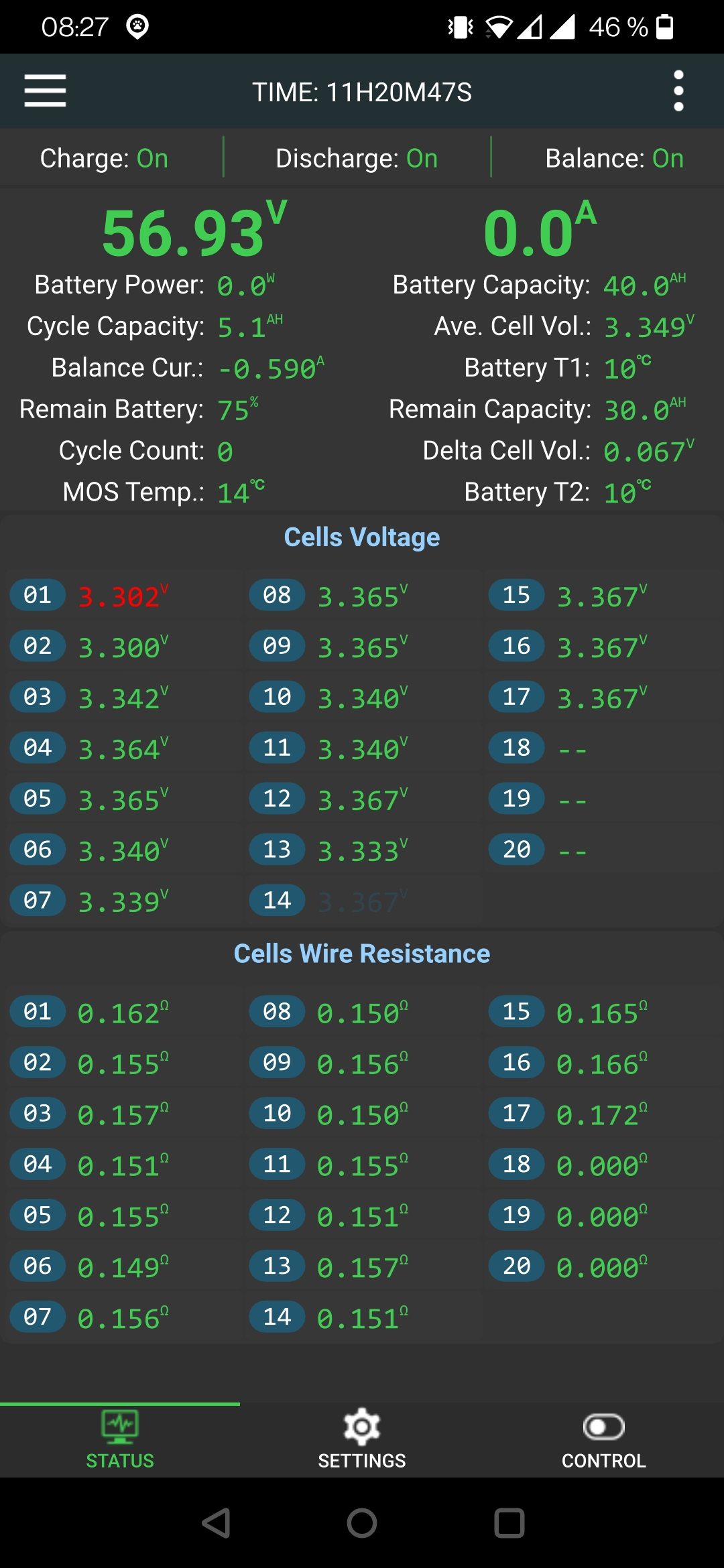

Da hat heute Nacht das JK BMS Actice Balancer BT aber noch gut zu tun (Balancing). Morgen in der Früh wird es schon besser aussehen und beim Balancieren wird nichts warm
Zelle 1 +2 sind wohl die schwächsten?!

Es entwickelt sich langsam. Muss ich da noch was einstellen?

Nö, eigentlich nicht. Es ist wohl ein Balancing auf 5mV voreingestellt. Bei 0,6A Balancerstrom dauert es halt - in 12 Stunden wird die niedrigste Zelle zusätzlich mit 3,6Ah gefüttert. In den Advance Settings kann man viel einstellen bzw. verstellen. Ich achtete darauf, dass beim Laden der Ladevorgang bei 3,6V der höchsten Zelle der Ladestrom auf 0,0A geht.
Die 2022 JK BMS haben wohl einen zusätzlichen EIN/AUS Taster?!
Ich vermute, dass die Cell Wire Resistance auch den Innenwiderstand der Zellen messen. Sieht bei dir aber gur aus. Bei Werten > 0,75mOhm fängt das JK BMS an zu meckern - balanciert nicht mehr.
