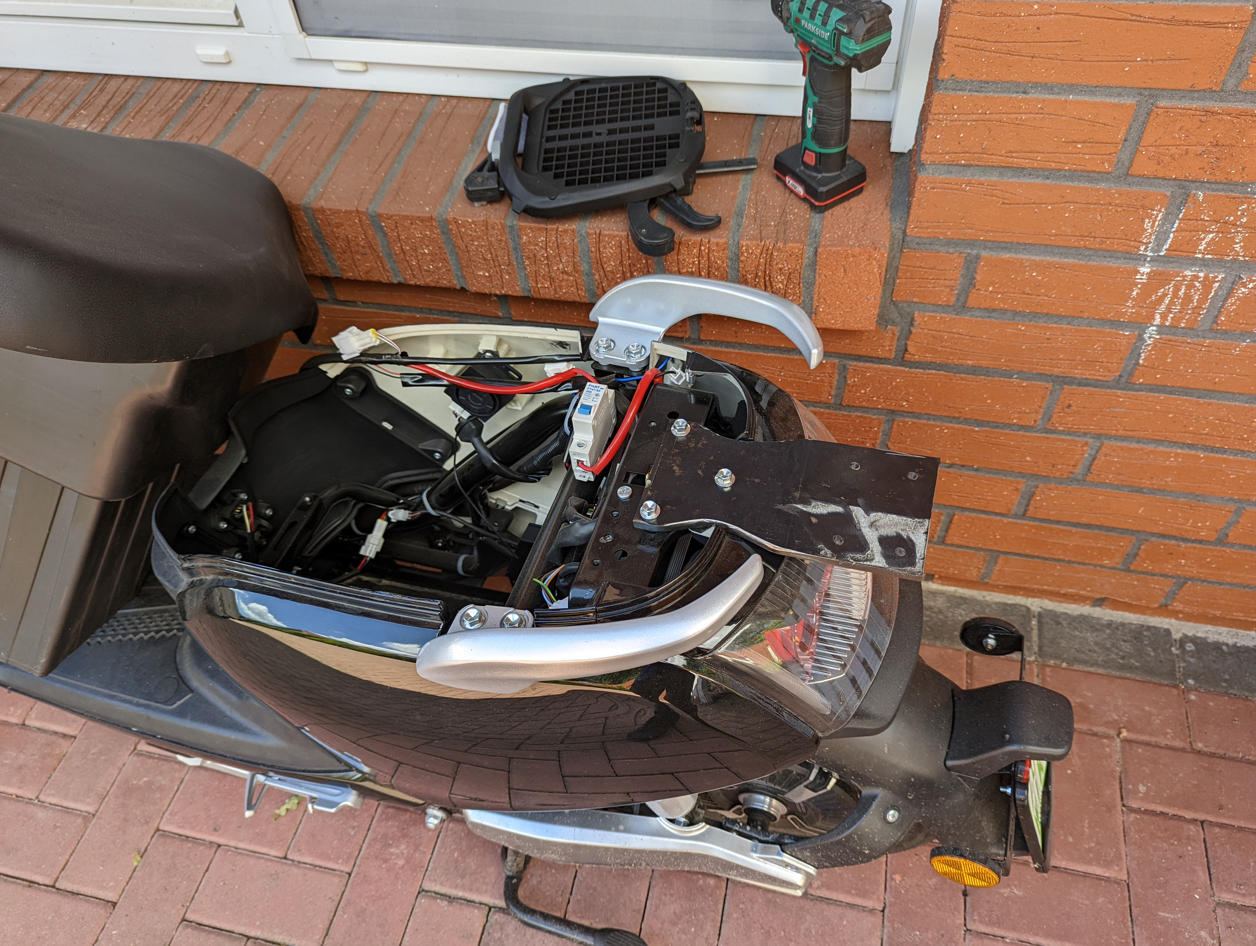

Hab den Topcase Halter selber gefertigt, eigentlich nur eine 3mm starke Stahlplatte. Dort die Aufnahme der Rückenstütze nach geschnitten und nach hinten weg ca. 20cm ausstehen lassen, dort dann passend Löcher für die Topcase Aufnahme gebohrt, schwarz lackiert und fertig. Federt bei großen Schlaglöchern usw. Zwar etwas aber da löst sich nichts
Es passt leider nur ein Akku rein und der Motor ist eine Eigenmarke soweit ich sagen kann.
Hier noch Mal ein Foto vom ersten Prototypen des Topcase Halters.

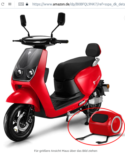

Hier scheint es einen baugleichen Elektroroller bei Amazon-Marketplace zu geben:
https://www.amazon.de/dp/B0BFQL9NK7/ref ... haWwy&th=1
Der nennt sich Phantom Infinity und ist für 1.600 € (incl. Lieferung) zu haben. Also ca. 100 € billiger als bei Netto-Online im Moment.
Großer Vorteil bei ihm: Es wird bereits ein TopCase samt Halterungsgestänge mitgeliefert und ist im Preis enthalten. Also keine Do-it-yourself-Basteleien mehr nötig.
... und für 1.400 € gibt 's sogar eine Variante mit Blei-Gel-Akku:
https://www.amazon.de/dp/B0BK95PT2G/?sm ... c9347&th=1
Ist aber wohl eher nicht empfehlenswert.
