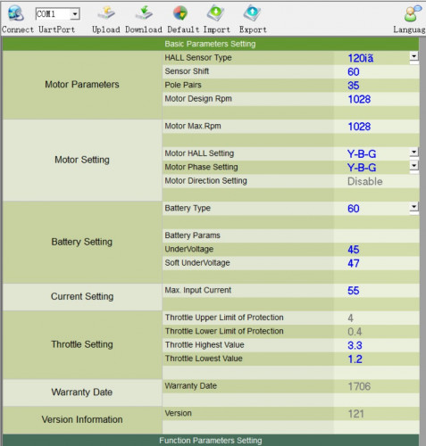

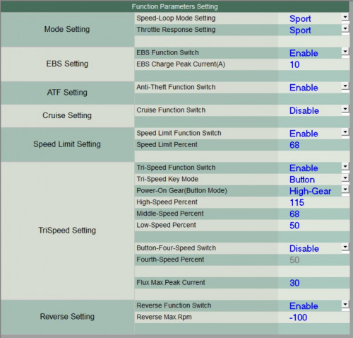

Re: Programmierung Lingbo LBC006.555D
Das waren mal meine Einstellungen.
Aber Vorsicht das Max. Input current gerne bissi runter, falls es beim Fahrbetrieb stockt.
Mofa Mode als "45km/h" Variante, falls die Rennleitung kommt.
Viel Spass
