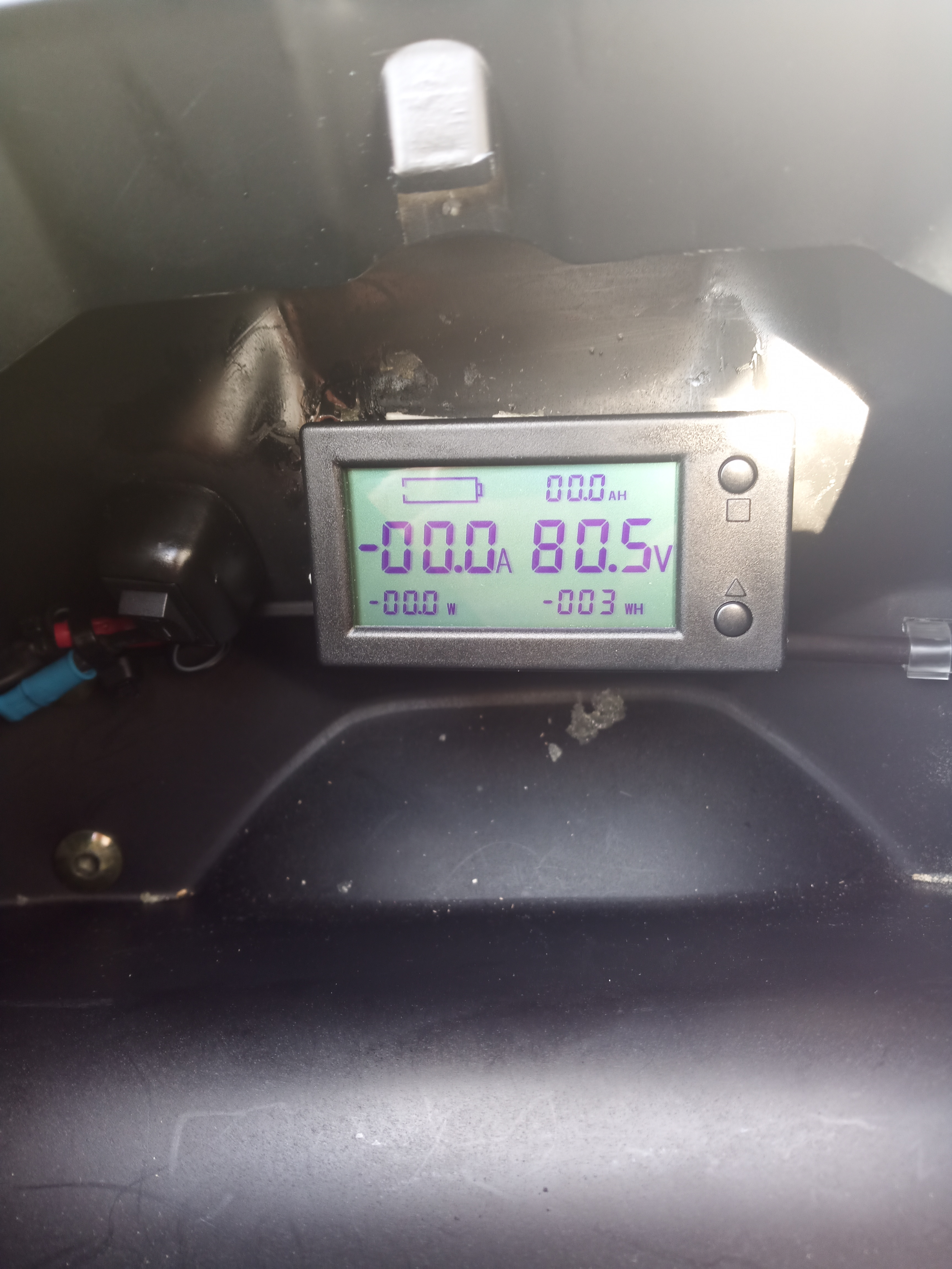

nachdem ich endlich meinen reparierten Akku bekommen habe, wollte ich mich nun an die Bluetooth Verbindung mit dem Coulomb-Meter machen.
Wo finde ich denn das Passwort um die Bluetooth Verbindung zu koppeln? Auf dem hinteren Aufkleber des Coulomb steht lediglich WLS-PVA200.
Habe ich per BLE Scanner überhaupt das richtige Coulomb-Gerät? Müsste es WBMS sein?
Außderdem wird die Batterie links oben auf dem Coulomb trotz voll geladenem Akku (allerdings im ausgebauten Zustand geladen), ansonsten werden alle Werte angezeigt. Woran kann das liegen?
- Beiträge: 19385
Re: Bluetooth-Coulomb-Meter & E-Odin -> Android App
Natürlich liegt es daran, dass Du die Batterie im ausgebauten Zustand geladen hast, am Coulomb-Meter vorbei. Nur was er selbst messen kann er auch sicher anzeigen. Fahr jetzt mal leer und lade dann im Motorrad, dann sollte auch das Batteriesymbol aufgefüllt werden.

Hallo tho-ges74,tho-ges74 hat geschrieben: ↑So 21. Aug 2022, 15:07Hallo,
also erstens brauchst Du für die Bluetooth-Verbindung mit dem Coulomb-Meter kein Passwort und auch keine Koppelung, da es sich hier um eine Bluetooth-LE-Verbindung handelt.
Die Grundeinstellungen nimmst Du in der WBMS App vor, nachdem Du aus der App heraus die Verbindung etabliert hast (via unten rechts -> Setting).
Neben der Kapazität des Akkus (100Ah) sollte man auch die "Full Battery Voltage" programmieren. Da trägst Du am besten die Spannung ein, die das Coulomb-Meter im vollgeladenen Zustand des Akkus misst, minus 0.2V.
Wichtig ist auch, dass Du erstmal einen "Nullabgleich" machst, also wenn das Bike ausgeschaltet ist, den gemessenen Stromverbrauch auf "0" setzt (->Settings -> Current Zero).

Ich kann am Coulomb Meter in den Einstelungen unter
4. Setting Parameters: (Attention: 【1】【2】menu parameters must be set. Other settings depends on your needs)
In standby display, short press "█" key to switch menus in order:
【1】"AH XXX. X" is the menu of battery nominal capacity setting. It must be set.
【2】 "FU XXX. X" is the menu of auto-full voltage setting menu after being fully charged. When the voltage reaches this value, the electricity of the coulomb meter is automatically filled and corrected to 100% full. This parameter needs setting. Because the charging and discharging efficiency of batteries are inconsistent. If it is not set, after multiple charging and discharging, the cumulative error of the parameter electricity will be relatively large.
lediglich 10 Ah bei AH einstellen, keinen dreistelligen Bereich.
Bei FU habe ich 72V eingetragen.
Jetzt wird der Akku als voll angezeigt.
Kann ich das so lassen?

Hi nochmal,
hast Du nicht die WBMS App heruntergeladen, mit der Du erstmal das Coulomb-Meter richtig konfigurieren kannst?
Die Konfiguration mittels der Knöpfe am Gerät und dem Durchklicken durch die einzelnen Parametern ist bei dem Teil eine ziemliche Zumutung.
Die FU sollte eigentlich irgendwo bei 83,5 V stehen...
PS. Du hast eine PN.
