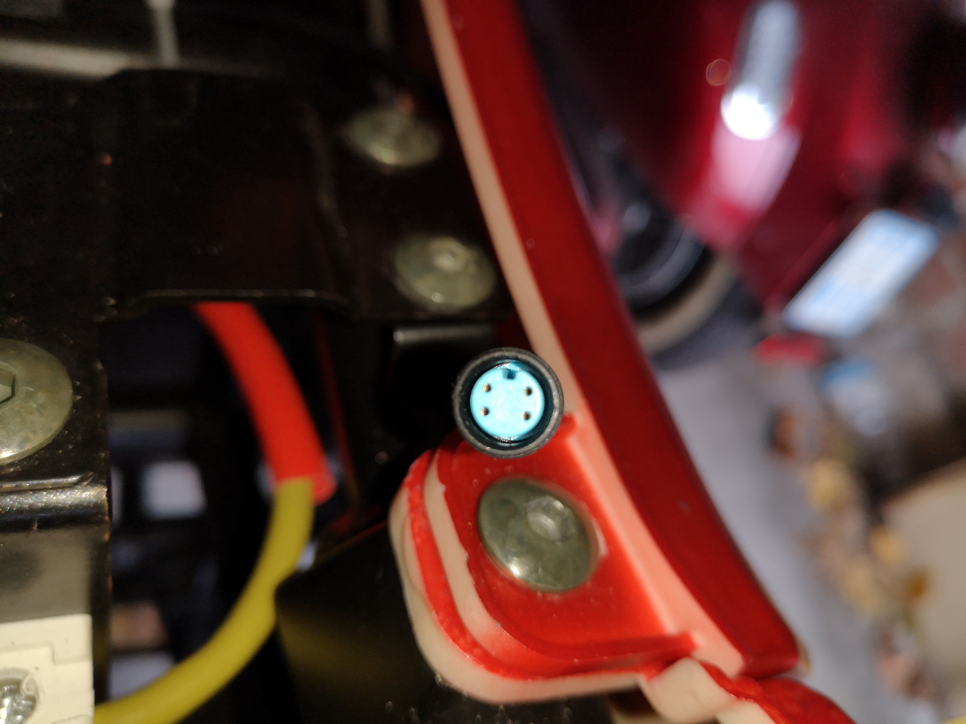

Ich weiß nicht ob das schon irgendwo steht aber der Stecker nennt sich Juliet gibt es bei Amazon oder Ebay daraus hab ich mir meinen Adapter gebaut.Fasemann hat geschrieben: ↑Do 16. Jun 2022, 08:18Der Stecker erinnert mich sehr stark an diesen:
https://www.reichelt.de/mikrofon-kupplu ... ldr::15427
Oder ist der Abstand der Pole dich so weit auseinander?

Nein, stand hier noch nirgendwo.
Danke für die Info, wieder ein Puzzleteil mehr gelöst

Wo soll denn der Stecker reinpassen, doch nicht an der Schnittstelle.
- jeff-jordan
- Beiträge: 1217
- PLZ: 6...
Re: Bremsen E Abs
Doch, genau dort soll dieser "Julet" (ohne i) Stecker reinpassen...Amp_Sauger hat geschrieben: ↑Do 4. Aug 2022, 07:22Wo soll denn der Stecker reinpassen, doch nicht an der Schnittstelle.
Am Kommunikationsstecker (zugänglich unter der Sitzbank).
Ist wohl bei den E-Bikes eine übliche Steckverbindung.

Nee der passt da nicht rein, ich bin ja von der Funkenden Truppe und kenne diese Stecker der hat mindestens 10 - 12 mm Durchmesser.

Auch und insbesondere als Funkamateur sollte man genau auf die Postings schauenAmp_Sauger hat geschrieben: ↑Do 4. Aug 2022, 07:48Nee der passt da nicht rein, ich bin ja von der Funkenden Truppe und kenne diese Stecker der hat mindestens 10 - 12 mm Durchmesser.
Das Posting von Faseman mit dem Link auf die Mikrofon-Stecker aus dem Funk-Bereich, das Halligore da zitiert hat, führt nicht auf die "Julet" Stecker auf die uns Halligore da aufmerksam machen wollte.
Dass die von Fasemann angeführten Steckverbinder nicht passen, hatten wir damals schon geklärt

Das ist das passende Kabel die 4 Pin Variante.
Verlängerungskabel 2Pin / 3Pin / 4Pin / 5Pin / 6Pin / 7Pin / 8Pin / 9Pin Wasserdichter Stecker Funktioniert für elektrisches Fahrrad Licht/Gas/Bremse/Display Ebike Teile verlängern Kabel (4pin 80cm) https://amzn.eu/d/4PSocPQ
