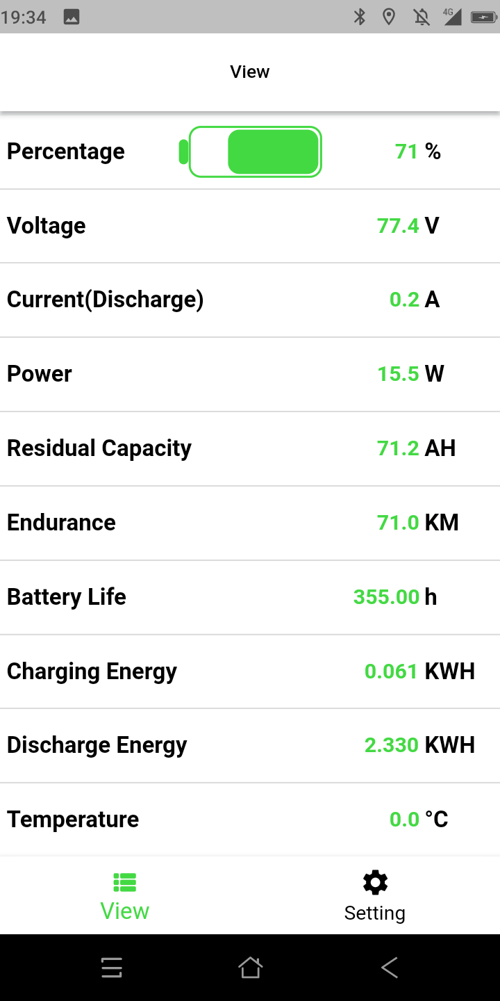

- jeff-jordan
- Beiträge: 1205
- PLZ: 6...
Re: Bremsen E Abs
Nur messtechnisch: Reichweitengewinn = 2,6%, was ca. 2,6km entspricht (also 61kWh/2330kWh).
Besser als nix
Classico Li 05/2020 11 000+ km & Z-Odin 12/2021 31 500+ km
