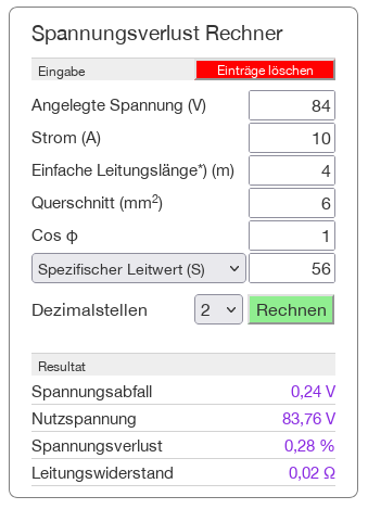

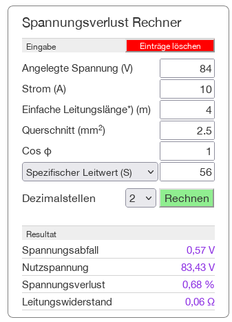

siehe Anhang.
Unser Ladegerät macht aber auch keine 84V und die Verkabelung in der Odin hat auch verluste. Hier büßt du vieleicht die oberen, schädlichen 5% an akkukapazität ein. Ohne Datenblätter der Zellen wird man das aber nicht genau voraussagen können.
Beachte, der Spannungsverlust geht in Form von Wärme verloren, bei 2,5 Quadrat gehen also von deinen 800 Watt ca. 5 Watt verloren. bei einem 6qmm Kabel sind es dann schon nur noch 2 Watt. Alles unkritisch.

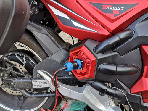

Der "Originalstecker" hat meines Wissens keinen besonderen Namen. Leider finde ich keinen Link mehr auf AliExpress, der für Deutschland funktioniert.
Mittels VPN (USA) findet man hier bspw. was.
Aber den Steckern traue ich keine 40A zu. Für den 10A Lader ist das ok, aber für mehr würde ich entweder eine Buchse für einen Chogori-Stecker* (wie bei den Futura-Akkus) einbauen, oder aber so eine SP28 IP68 Buchse (3-Pin, die ist wasserdicht und hält 45A Dauerstrom aus):
*) Auf Alibaba.com kann man nur als Händler bestellen... Mit Fracht und Zoll ist man dann für 10 Stück etwa bei 100€uronen.

Die kannte ich noch gar nicht.jeff-jordan hat geschrieben: ↑Mi 3. Aug 2022, 19:28...,oder aber so eine SP28 IP68 Buchse (3-Pin, die ist wasserdicht und hält 45A ...
Ich würde aber gleich einen 4-pin nehmen und den Strom auf zwei Kontakte aufteilen.
Der gefällt mir sogar noch besser als meine Idee mit dem 8-poligen Spekon-Stecker zu versuchen 60A zu übertragen.
Mit dem Powercon 32A wird es jenseits der 40A schon ordentlich warm. 32-35A lassen den Powercon Stecker nur lauwarm werden.
Wie gut geht den der SP28 zu stecken und zu entfernen?
Die 32A Powercon gehen total leicht.

Die Lösung von Jeff-Jordan mit den Chogori-Stecker/SP28 gefällt mir gut. Vor allem weil der Stecker vernünftig Wasserdicht ist und auch anständig und Wasserdicht eingesteckt werden kann.
Auch die Position finde ich besser als im original. Klar, im Original etwas Wettergeschützter, aber an dieser Stelle ist die Ladevorrichtung deutlich besser erreichbar.
Da ich kein Elektriker bin und das ganze nur mit Halbwissen veranstalte stoße ich aber immer wieder an Grenzen. Die Batterie mit 40A zu Laden fällt für mich dementsprechend raus - ich habe hier zu wenig Ahnung von der Materie um einschätzen zu können was ich da tue. Es bleibt in meinem Fall also beim 10A original-Ladegerät. Das Kabel zu verlängern hätte ich mir noch zugetraut - im Idealfall mit original-Stecker wieder verbunden. Ich gehe aber nicht davon aus, dass ich diesen ohne ihn zu beschädigen öffnen kann und das alte Kabel durch das neue ersetzen kann. Daher prüfe ich morgen mal die Option von Jeff-Jordan - und schaue mir an ob die die vorhandenen Kabel die zur Ladebuchse führen ggf. zur anderen Position legen kann, oder neue Kabel zur zweiten Buchse legen kann - vielleicht gleich zwei an beiden Seiten. Irgendwo hier müsste noch etwas Klingeldraht rumliegen... (Kleiner Spaß)
Mal sehen ob ich mir das Projekt dann zutraue oder noch wen finde der mit mir gemeinsam drüberschaut.
Edit: Mit Bezug auf den Vorschlag zu einem 4-Poligen Stecker: Ist Verpolung egal? Das würde bei einem 3-Poligen Stecker nicht so schnell passieren, wobei ein 4-Poliger Stecker hier keinen Hinweis mehr auf die korrekte Ausrichtung des Steckers bietet...
