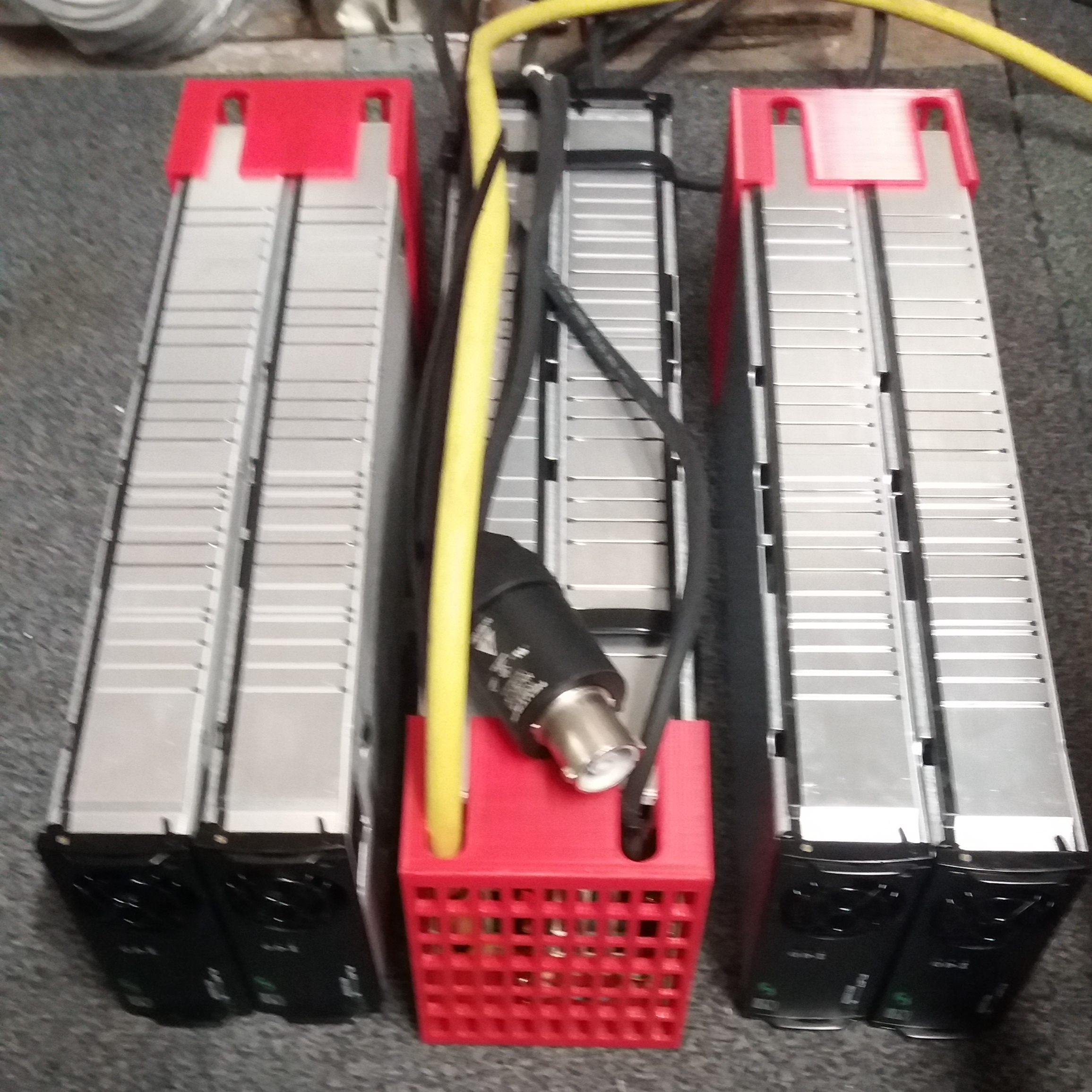

Die Leitungsverluste verlängern nur die Ladezeit.
Voll wird der Akku such mit 1 5qmm, da zum Ladeende ja mit dem Ladestrom auch die Verluste und der Spannungsfall kleiner werden. Es dauert halt etwas länger.
Ich würde schauen was sich im Stecker noch vernünftig anschließen lässt, wenn da nur 2,5qmm rein geht würde ich mich wegen 10A Ladestrom mit 4 oder gar 6qmm nicht extra abmühen.
Ja natürlich ist "dicker" immer besser aber wenn dann extra eine Verjüngung gebastelt werden muss , damit es in den Stecker noch reinpasst , ist auch keinem geholfen.
Und das schreibt einer der zu seinen verbauten Ladeanschluss mit 6qmm noch einen zusätzlichen mit 16- 25qmm einbauen will.
Ich lade aktuell schon mit echten 40A.
Zukünftig möchte ich die Möglichkeit haben mit bis zu 120A zu laden.

Die kannte ich noch gar nicht.
Ich würde aber gleich einen 4-pin nehmen und den Strom auf zwei Kontakte aufteilen.
Der gefällt mir sogar noch besser als meine Idee mit dem 8-poligen Spekon-Stecker zu versuchen 60A zu übertragen.
Mit dem Powercon 32A wird es jenseits der 40A schon ordentlich warm. 32-35A lassen den Powercon Stecker nur lauwarm werden.
Wie gut geht den der SP28 zu stecken und zu entfernen?
Die 32A Powercon gehen total leicht.
