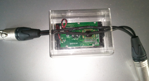

Des Weiteren habe ich mir nach Harrys Vorbild noch Display gebaut welchen mir die Voltzahl beim Laden anzeigt. Da ich mein Ladegerät im Originalzustand belassen wollte, habe ich mich dazu entschieden ein Zwischenstück zu fertigen welches beim Laden zwischen wird.
