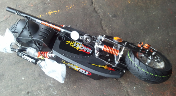

Zusammenbau:
Der Zusammenbau gestaltete sich gewohnt einfach. Schließlich wird der Scooter quasi komplett vormontiert geliefert. Es müssen lediglich der Sitz, der Lenker die Spiegeln, der Kennzeichenhalter sowie das Vorderlicht vom Kunden selbst montiert werden. Danach muss nur noch die Sicherung eingesetzt und der Akku mit dem Scooter verbunden werden.
Bild zeigt Scooter gleich nach dem Auspacken
