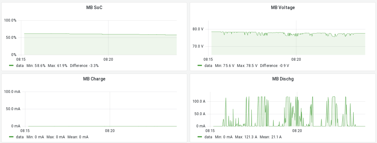

Da hier im Forum mach die Nachfrage nach der Leistungsentnahme aus dem Akku kam.

Hier noch ein Graph zur Reichweite, 14 Minütige Fahrt, 6km, 120kg Ladung (inkl. Fahrer).
zügige Fahrweise, 3. Fahrstufe., Stadt und Landstraße.
entspricht ca. 5,6kwh / 100km.
Controller Temperatur (außentemp. 17 Grad) nicht über 42 Grad.
Akku temperatur verändert sich max. um 2 Grad.
jeff-jordan
Beiträge: 1206
Roller: Classico LI & Z-Odin
PLZ: 6...
Re: E-Odin Akku u. BMS
Beitrag von jeff-jordan »
gdv-it hat geschrieben:
Di 12. Jul 2022, 14:40
Also ich komme nach den Daten bzw. dem Graph auf 6,93 kWh/100km... also 69,3 Wh/km, für die zügige Fahrweise unter Deinen Randbedingungen.
Verbrauchte Energie für die 6km: 21,9A *81,35V * 14min / 60min / h = 0.416 kWh.
Gibt einen Energieverbrauch je Kilometer von 416 Wh / 6km = 69,3 Wh/km.
