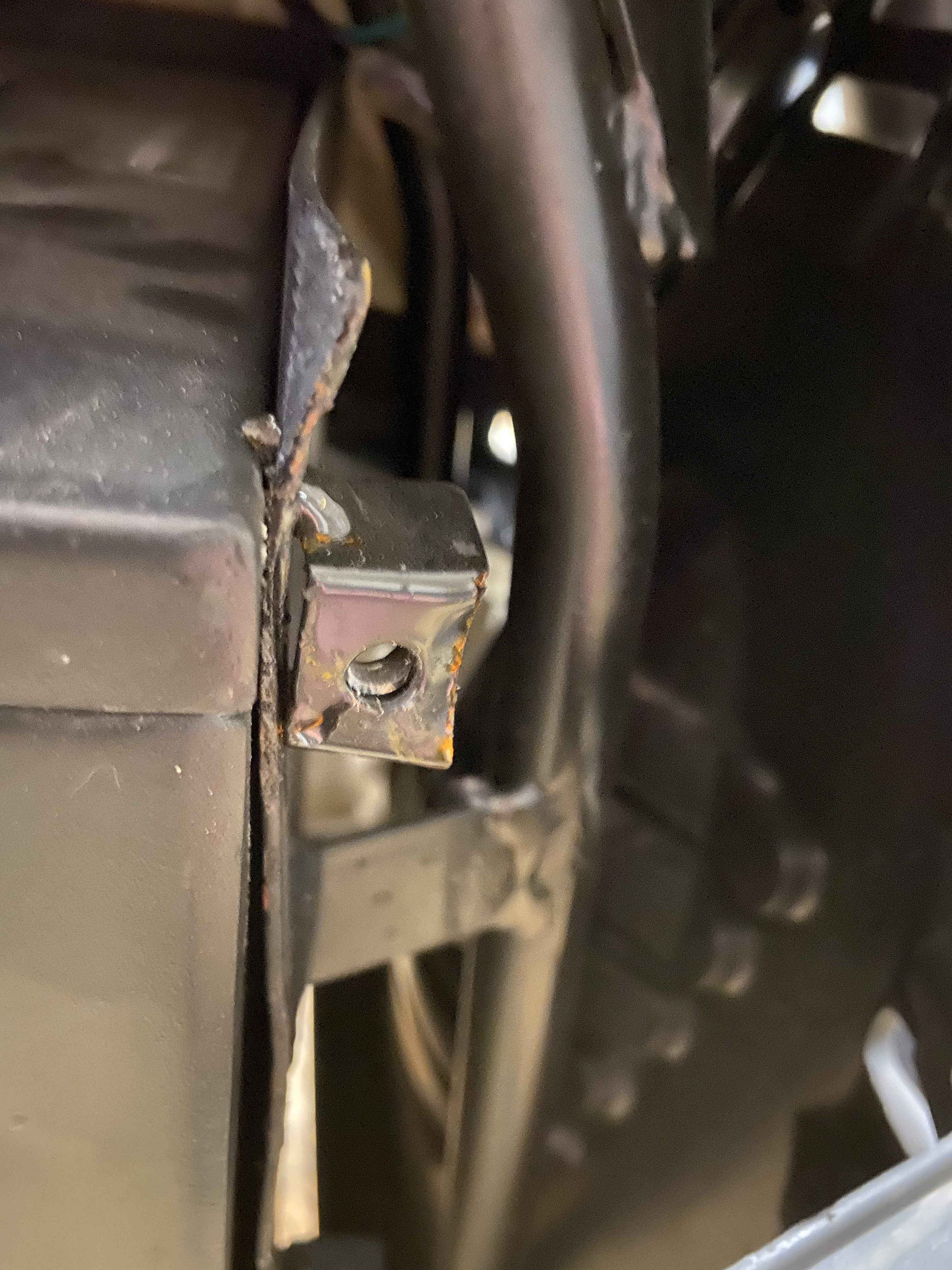

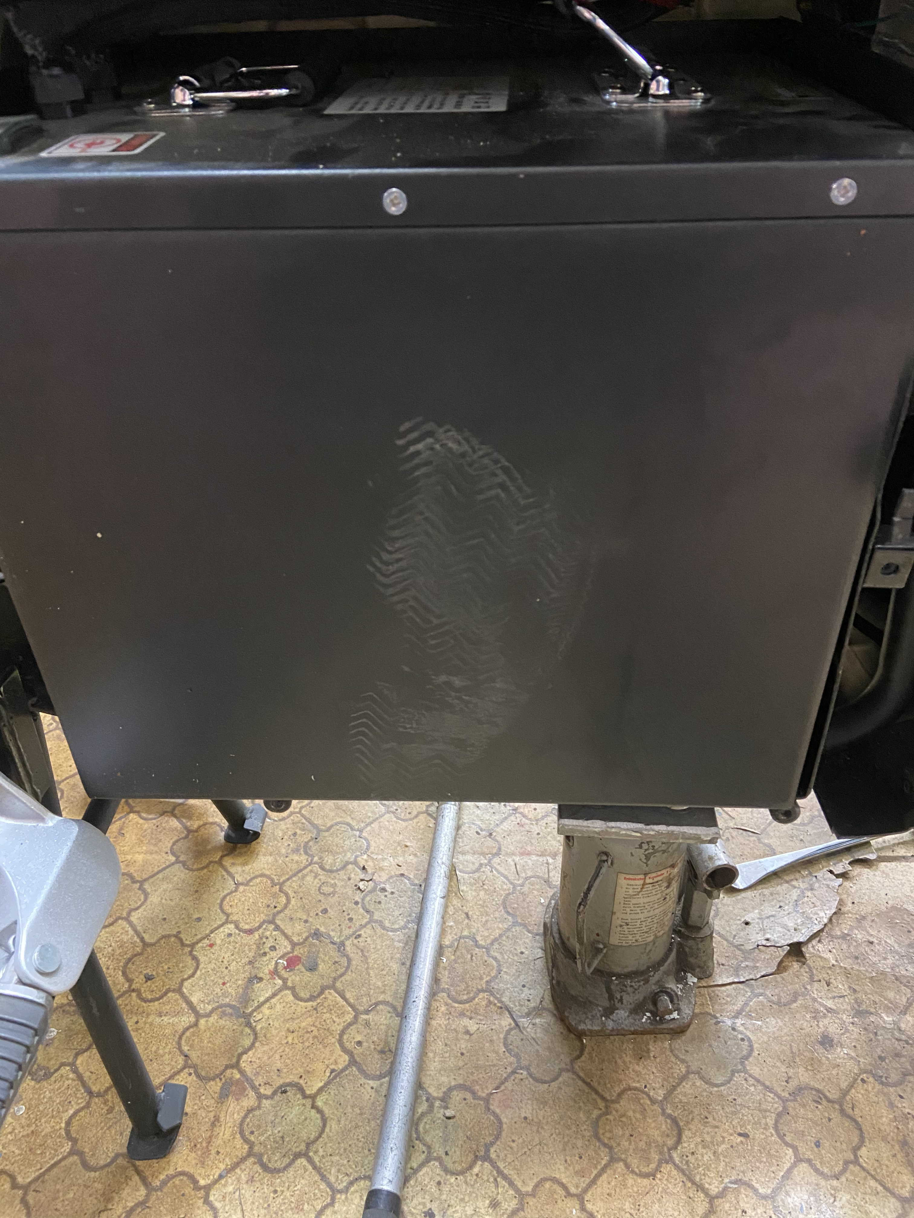

Mein Akku hat sich wohl gegen den Einbau in das verbogene Gehäuse gewehrt😲
Chinesisches Werkzeug
Krummgekloppt

Ja, da stimmen die im Rahmen angeschweißten Muttern überhaupt nicht mit den Löchern in der Stahl-Abdeckplatte überein.
Bei mir genauso.
Mehr als 1cm "daneben". Als ich erstmals die Schrauben rausgedreht hatte, liefen die so schief (weil mit Gewalt zusammengeschraubt), dass danach kein Gewinde mehr dran war.
Fazit: Löcher in der Stahl-Abdeckung mit einem Dremel ausgefräst, U-Scheiben mit ca. 2cm Durchmesser und M6er VA-Schrauben (Sechskant-Kopf) reingedreht.

Ja, ich musste die Frontplatte auch "auffräsen" um die Schrauben rein zu bekommen. Wenn ich den Fußabdruck sehe würd ich gern mal in China dabei sein :)

Mein Akku hat sich wohl gegen den Einbau in das verbogene Gehäuse gewehrt😲E6E9DFE9-8B44-4C7B-BCD2-8723CE1251B1.jpegEBE3AA7F-FDA9-448A-8062-361676B508CE.jpeg
Mein Akku sah genauso aus - vermutlich sogar die gleiche Schuhgröße.
Der Ersatzakku den ich zugeschickt bekommen habe hatte den gleichen Fußabdruck. Scheint Serie zu sein.
