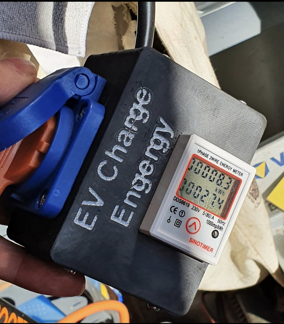

Hab heute nachdem ich den Akku mal auf 65-66V runtergekniet hab 8,3KWH nachgeladen. Das Ladegerät hat 93-94% Wirkungsgrad.

Also etwa 7,8kWh.
Mit dem 100Ah Akku?

Woher kommt die Wirkungsgrad-Angabe vom Ladegerät?
Meine beiden mit den Roller mitgelieferten Ladegeräte (72V 750W und 85V 850W ) liegen deutlich unter 90%. dürften aber auch ein paar Jährchen mehr auf dem Buckel haben.

Ja, auf dem Powermeter konnte ich auch sehen das die 100AH schon bei etwas unter 70V aufgebraucht waren. Leider zählt das Ding nicht negativ weiter. Bin aber noch gut 10 -15Km mit 0Ah gefahren. Der Akku wird aber gegen 67 / 66V recht weich, da sollte man es wohl besser gut sein lassen.
Achja, der "Turtle Mode" Funktioniert auch. Hab 65V protection Voltage eingestellt und der Fardriver geht dann nicht niedriger, schaltet also von CC auf CV und reduziert analog die Leistung um exakt 65V nicht zu unterschreiten.
Herstellerangabe ist >93%... hab mal paar Messungen gemacht und komme (unter Nennleistung) auf ~92% Kalt und ~95% Warm
zudem wären 10% verlusst bei 2KW bereits 200W und am Gehäuse schon echt schwer weg zu kühlen

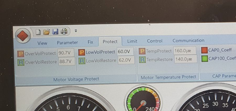

Interessant, das muss ich dann auch "finden + aktivieren", wenn ich den nun richtig funktionierenden ND96850 dann endlich mal in meinen Roller einbaue. Oder ist das als Standard bei Unterschreitung der "protection Voltage" schon so konfiguriert?
Mein Sabvoton kennt ja nur Abschaltung bei Unterspannung, von daher fahre ich gar nicht so weit runter.
Der Einbau des ND96850 kann aber noch was dauern ,in der warmen Jahreshälfte habe ich eigentlich keine Zeit für Umbauten.

Aktiviert ist die LVP im Grunde immer, nur eben falsch eingestellt... bei der Odin ist sie im Original
auf 60V, da ist das BMS aber schon lange tot.
Zum Einstellen einfach im "Protect" Reiter die "LowVoLProtect" auf den gewünschten Wert bringen und anschliessend im "Communication" Reiter abspeicher. Anschliessend nochmal nachschaun ob der Wert genommen wurde und die LowVolRestore Spannung wieder 2V höher liegt als die Protect Spannung
