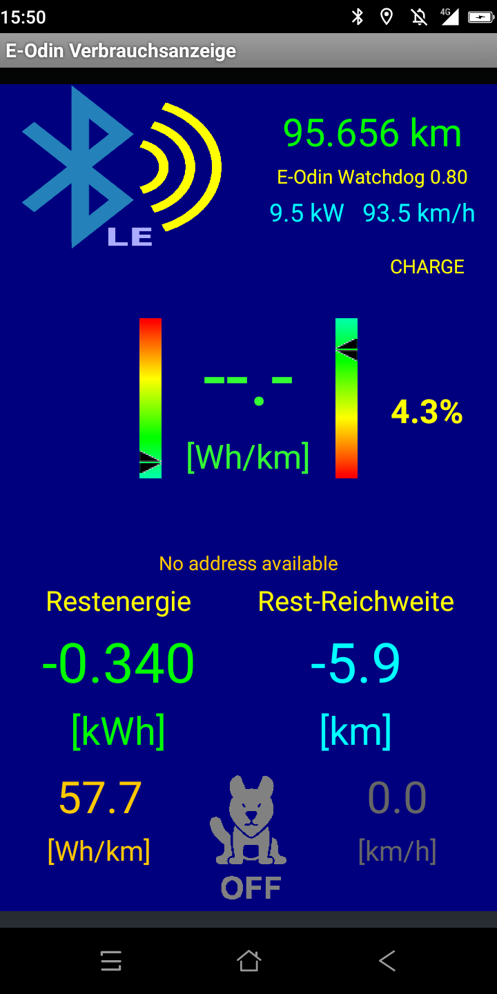

Hi zusammen,
gestern kam ich (endlich) auch in den Genuss des Turtle-Modus.
Ursprünglich wollte ich den Akku erneut mal leer fahren um herauszubekommen, was nun tatsächlich die Netto-Kapazität ist.
Aber das bekommt man mit dem Turtle-Modus eigentlich gar nicht mehr richtig hin
Nach etwa 125 km merkte ich, dass der E-Odin beim Beschleunigen nur noch so ca. 80A zieht... und die Endgeschwindigkeit (auf der Landstraße) war auch nur so 70 - 75 km/h
Kein Problem, dort wo ich fuhr war 'eh Tempo 70.
Ich bin dann noch eine Weile durch den Ort gefahren und habe das Ganze mal beobachtet. Nach weiteren ca. 7km bin ich gerade noch auf Tempo 50 gekommen... und dann habe ich die Ladestation angesteuert. Bei der Steigung an der Brücke über die B45 hat sich der E-Odin dann auch schon schwer getan (30km/h)... und das Coulomb-Meter meinte was von ca. 20 Ampere.
Laut Coulomb-Meter habe ich für die (in 2 Etappen) insgesamt gefahrenen 135 km dem Akku 7.876 kWh entnommen... wobei da natürlich zu berücksichtigen ist, dass insgesamt auch 0.337 kWh an Rekuperationsenergie in den Akku zurück geflossen ist.
D.h. Netto hat mein 100Ah Akku mindestens 7.539 kWh. Die nominellen 7.2 kWh, welche meiner App zugrunde liegen, hatte ich somit schon um knapp 340 Wh überschritten... und der Akku war immer noch nicht komplett leer:
Nachgeladen wurden gemäß Coulomb-Meter dann 7.774 kWh (inkl. Balancing).
Was die Ladesäule an kWh in Rechnung stellt, sehe ich erst nächste Woche, wenn die Abrechnung in der EnBW App erscheint (dauert bei Rodaustrom immer so lange*). Dann kann ich auch einen Wirkungsgrad der Ladekette berechnen.
Fazit: Der Turtle-Modus ist eine feine Sache. Ich verstehe ehrlich nicht, warum der nicht standardmäßig korrekt eingestellt wurde. Man vermeidet dadurch ein riskantes Liegenbleiben mit kompletten Stromausfall (und damit auch kein Warnblinker und nix).
Zur Info: Den LowVoltageProtect Level habe ich auf 68.8V gesetzt, das entspricht dann tatsächlich 67,3V (mein Controller misst bei tatsächlich anliegenden 83,3V auch eine Spannung von 85,1V). Das sind dann 1,3V mehr als die Abschaltspannung vom BMS des Akkus.
Bei den Reku-Werten habe ich für StopBackCurr=40A und MaxBackCurr=60A eingestellt (Follow = EABS when brake valid).
Damit komme ich je nach Fahr- und Bremsweise auf 2 - 5% Rekuperationsgewinn.
*) Nachtrag: Heute kam die Rodaustrom-Rechnung. 8.405 kWh wurden dort für die Ladung in Rechnung gestellt. D.h. der Wirkungsgrad der Ladekette (primär der Ladegeräte) war 7.774/8.405 = 0,925 -> 92,5%.

top bericht jeff. cool das deine ermittelten werte recht nahe meiner liegen (kann ich also garnicht so falsch gemessen haben
warum allerdings deine fardriver spannung derart abweicht wundert mich, meine ist "bang on"... (65v eingestellt, 65v wird limitiert)
