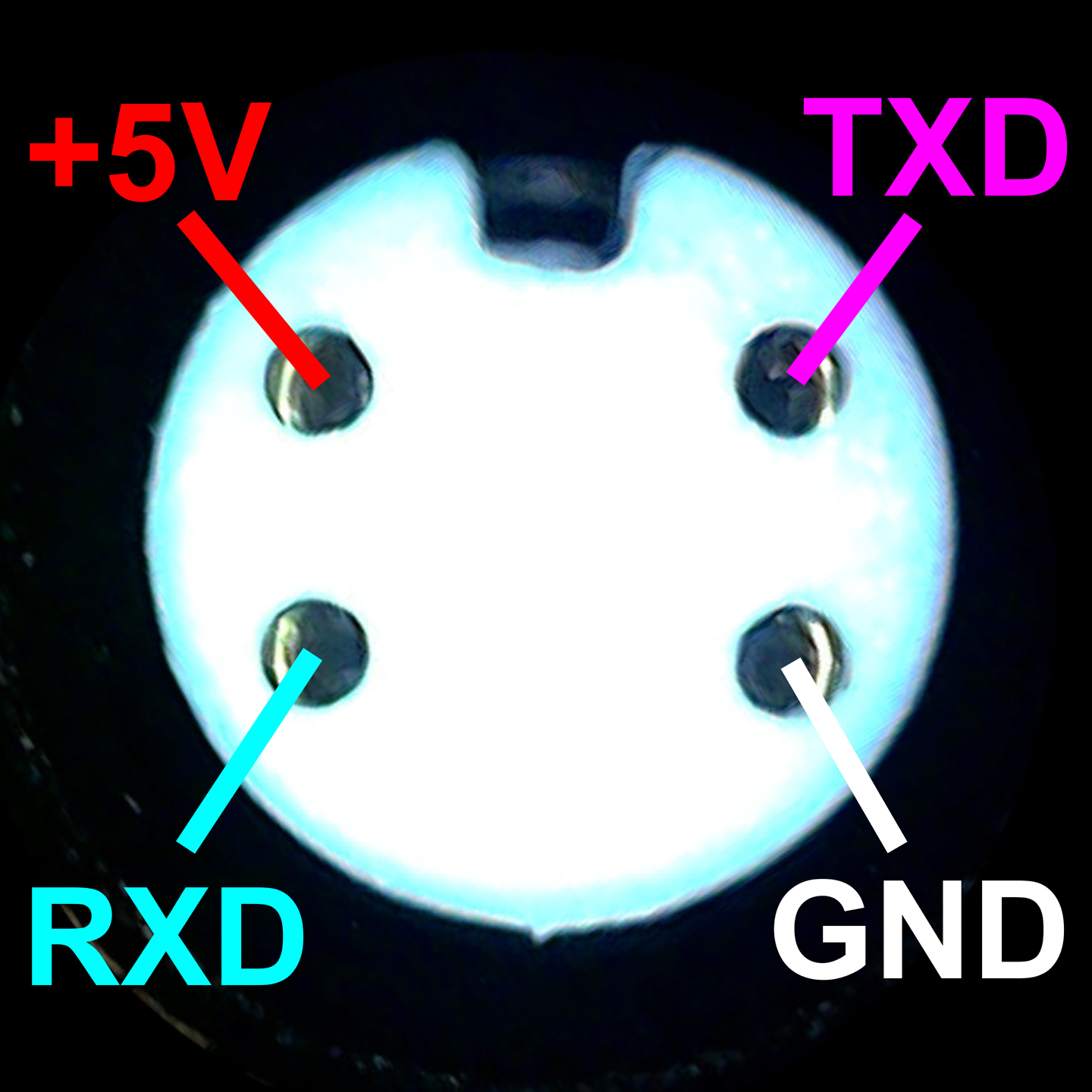

1. Ein Bluetooth-Adapter (alte Version) für den E-Odin via SiAECOSYS besorgen.
2. Entweder den Kommunikationsstecker unter der Sitzbank durch einen 4-Pin 2,8mm Automotive-Stecker (männlich) ersetzen, oder ein passendes Adapter dafür bauen (leider findet man keine Stecker im Handel, welche in den original-Stecker beim E-Odin reinpassen). Die Pinbelegung des original-Kommunikationssteckers habe ich hier gepostet.
Hinweis:
Wenn ihr den original-Stecker abschneidet und die Leitungen frei legt, um statt des alten Steckers den o.g. 4-Pin Automotive-Stecker anzucrimpen, könnt ihr mit einem normalen Multimeter die Pins leicht ausmessen.
GND und +5V sollten so einfach zu finden sein. Bei "RXD", also der Leitung auf welcher der Controller nach Daten lauscht, sollte konstant ca. 3V aufweisen. Die "TXD"-Leitung zappelt jedoch beim Einschalten des E-Odins zwischen 0 und 3.3V rum, weil der Controller da initial Daten rausschiebt.
Es ist übrigens Absicht, dass der TTL-Pegel für die Kommunikation (TXD/RXD) an dem Stecker bei 3,3V (und NICHT 5V) liegt. Das liegt daran, da die meisten Bluetooth-Module mit dem Pegel arbeiten aber für +Vcc eine etwas höhere Spannung (zwischen 3,6 und 6V) benötigen um sauber zu arbeiten.
