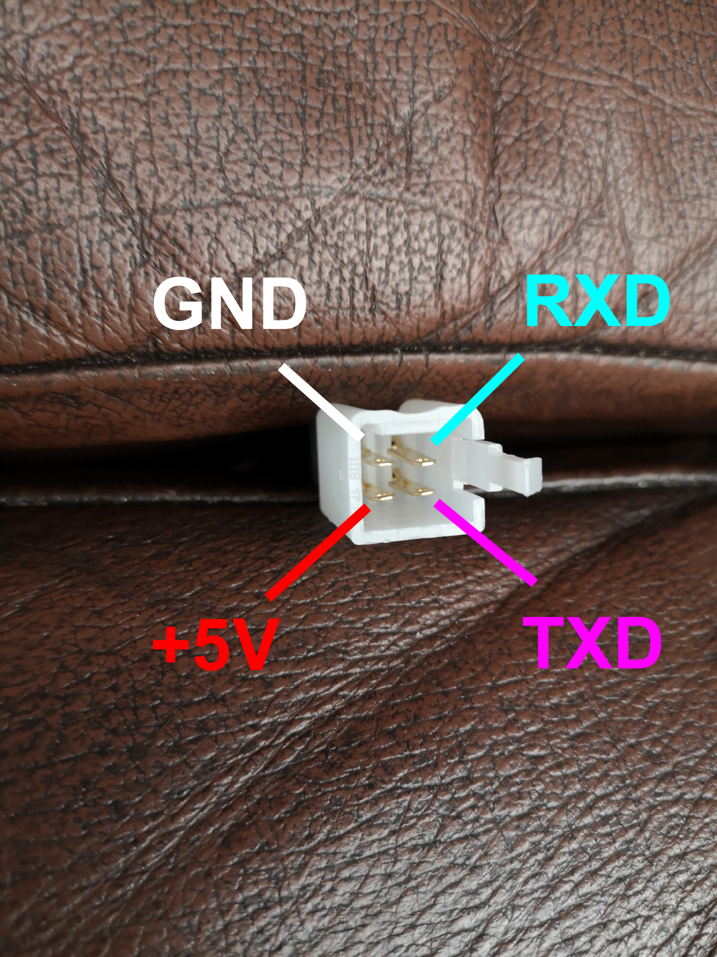

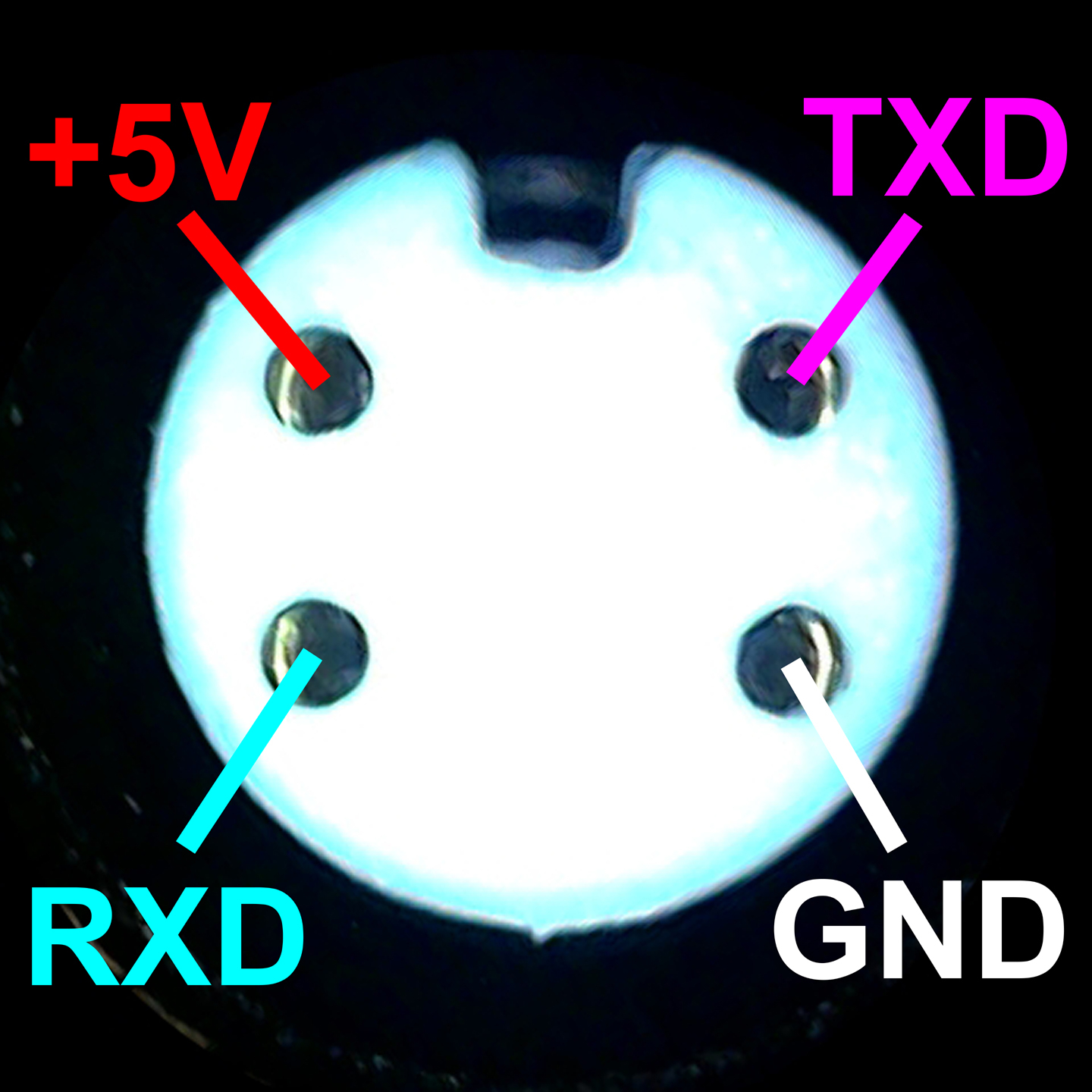

2. Entweder den Kommunikationsstecker unter der Sitzbank durch einen 4-Pin 2,8mm Automotive-Stecker (männlich) ersetzen, oder ein passendes Adapter dafür bauen (leider findet man keine Stecker im Handel, welche in den original-Stecker beim E-Odin reinpassen). Die Pinbelegung des original-Kommunikationssteckers habe ich hier gepostet.
Hinweis:
Wenn ihr den original-Stecker abschneidet und die Leitungen frei legt, um statt des alten Steckers den o.g. 4-Pin Automotive-Stecker anzucrimpen, könnt ihr mit einem normalen Multimeter die Pins leicht ausmessen.
GND und +5V sollten so einfach zu finden sein. Bei "RXD", also der Leitung auf welcher der Controller nach Daten lauscht, sollte konstant ca. 3V aufweisen. Die "TXD"-Leitung zappelt jedoch beim Einschalten des E-Odins zwischen 0 und 3.3V rum, weil der Controller da initial Daten rausschiebt.

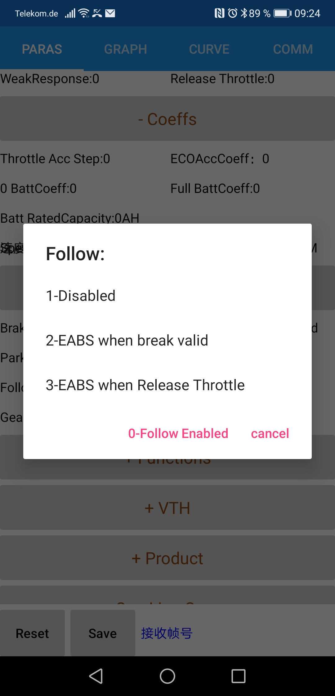

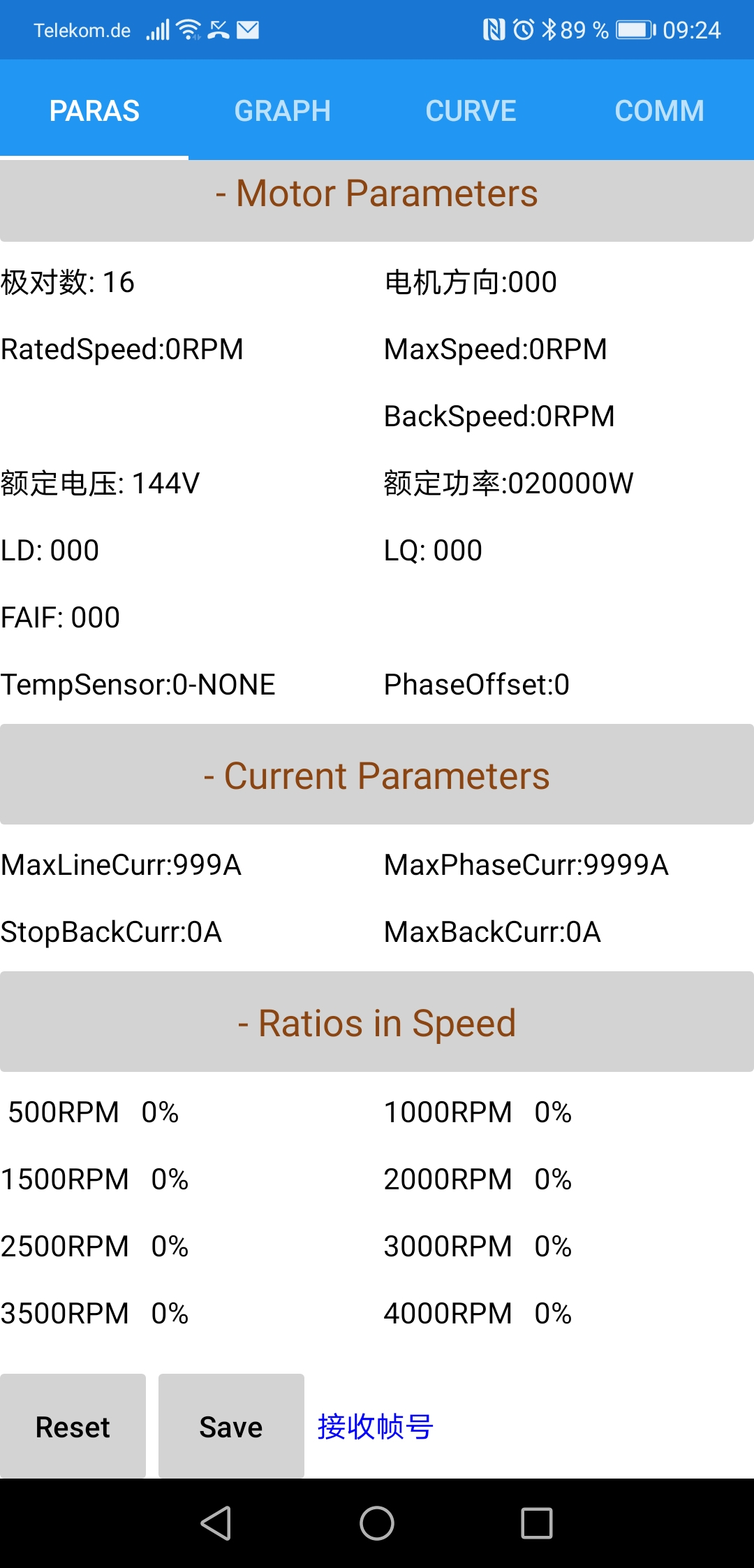

6. Auf dem Parameter-Screen, unter "Current Parameters" die Ströme für das EABS einstellen (StopBackCurr und MaxBackCurr). StopBackCurr darf 25 - 50% niedriger sein als der MaxBackCurr.
7. Weiter nach unten scrollen und unter "Function Paras" den Parameter "Follow:" auf "EABS when break valid" (Reku beim Bremsen) oder "EABS when Release Throttle" (Motorbremse) einstellen.
8. Nun in der App auf "SAVE" klicken. Der Controller sollte das mit einem "Beep" quittieren.

Hi Rolly, fährst Du mit "EABS when break valid" oder mit "EABS when Release Throttle" ?
Die Werte "StopBackCurr" und MaxBackCurr" dürftest Du für die 35A Bremsstrom dann auf 18A und 35A gesetzt haben, korrekt ?
Mahlzeit, ich verwende die Bremsschalter Variante. Ipedal ist ne qual kann sowas net verstehen :D
"StopBackCurr" 35A
"MaxBackCurr" 55A
Laut Handbuch soll ja der Maxwert etwa die Hälfte höher als der Stopwert liegen.
Der Stopwert bestimmt den tatsächlichen Stromfluss.
