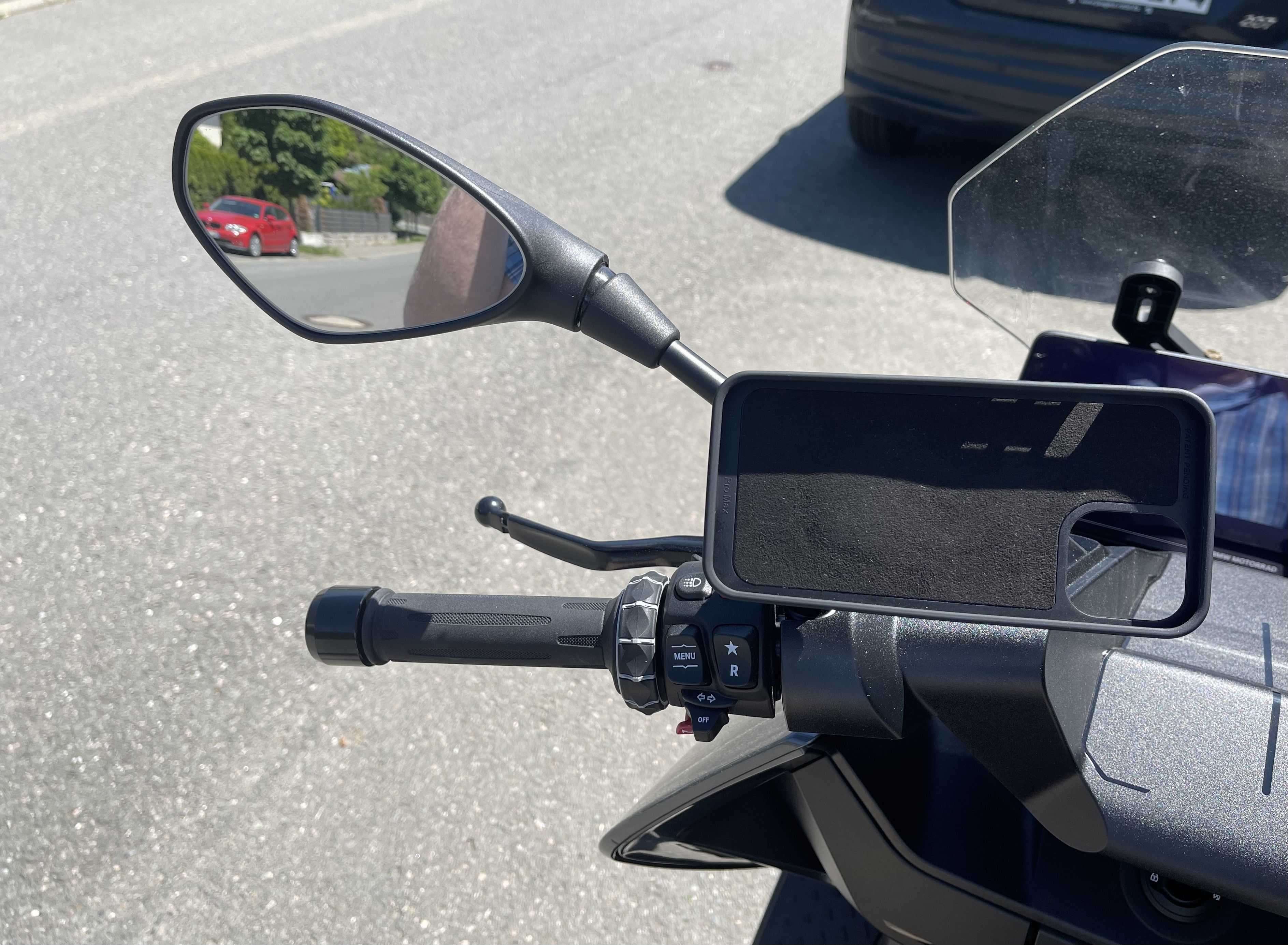

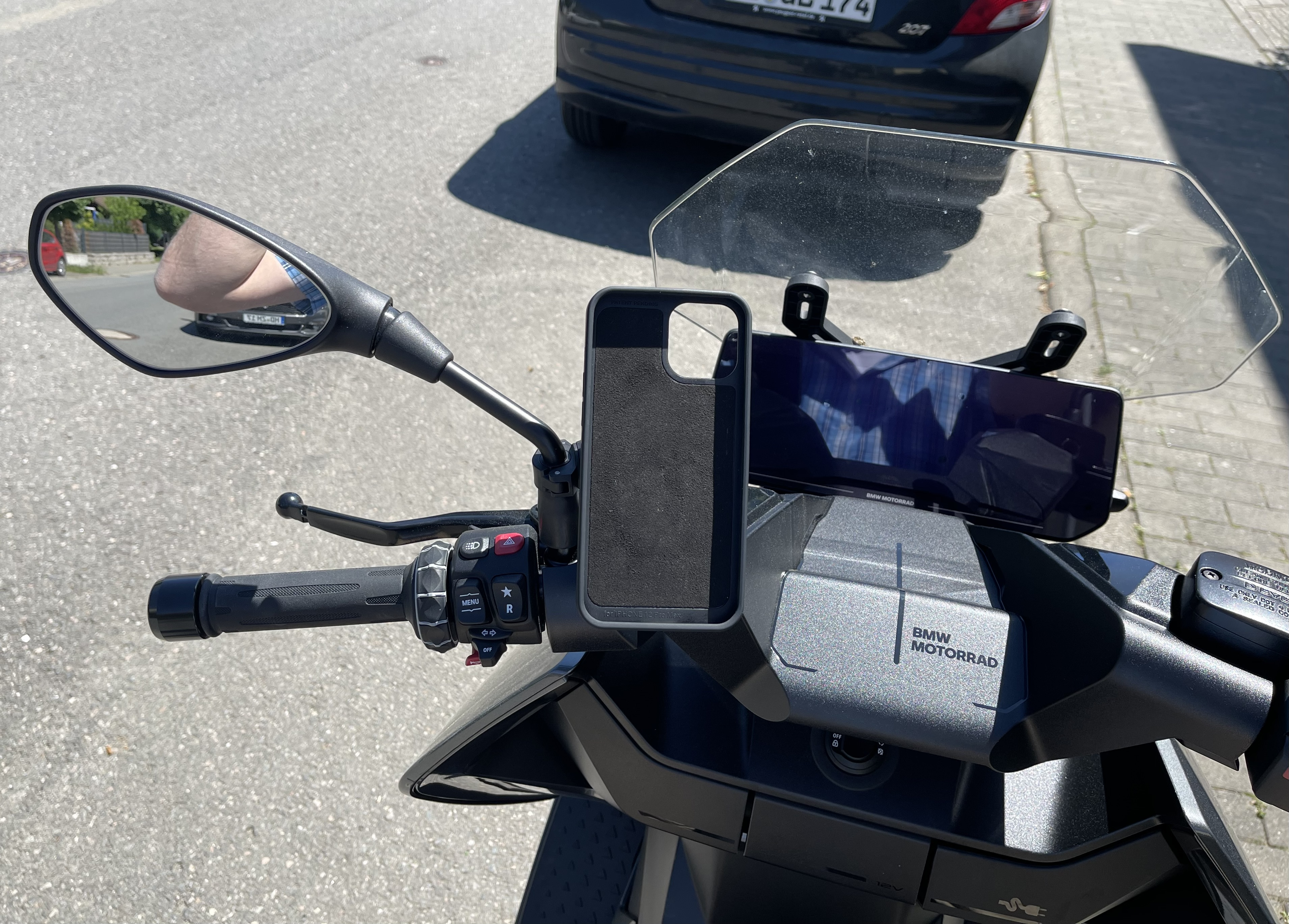

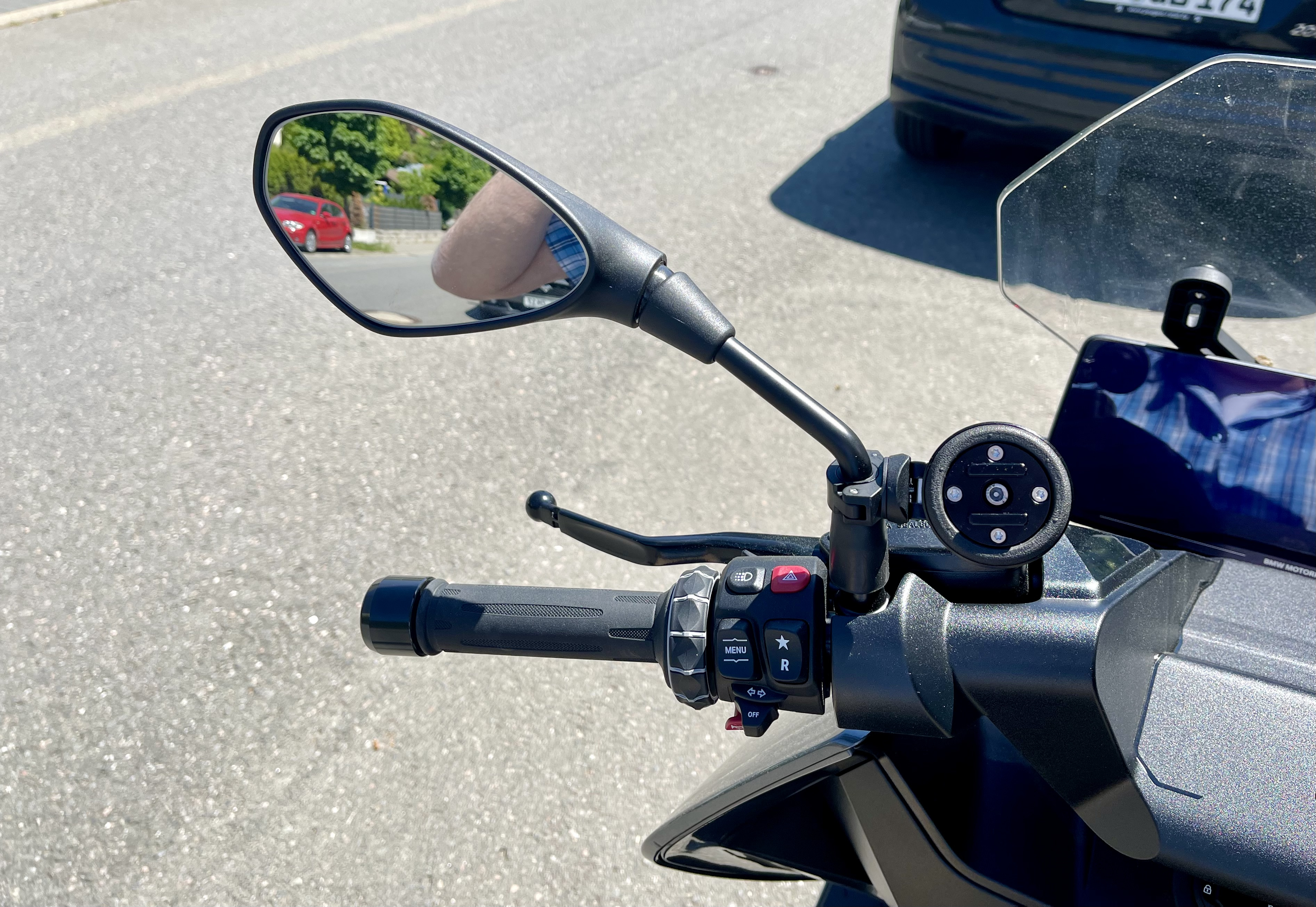

Vielen Dank noch einmal für den Tipp mit SP-Connect. Nachdem mir die Klebeversion zu unsicher und der Bremsflüssigkeitsbehälter zu groß für deren Halterung war, habe ich nun dort eine tolle Lösung für mich gefunden. Den Mirror-Mount Pro, also die Befestigung am Spiegel.
https://sp-connect.de/collections/motor ... -mount-pro
Funktioniert wunderbar und kostet mit 10% Newsletter-Rabatt inklusive Antivibrationsmodul und iPhone-Case für mein 12pro Max knapp unter 100 €. Wenn das iPhone nicht befestigt ist, ist es außerdem recht dezent.
Habe ihn erst so montiert, dass das iPhone quer ist, aber da nicht alle Anwendungen dafür geeignet sind und die Sicht auf das TFT-Display so etwas besser ist, habe ich mich nun für die Variante entschieden, dass iPhone hochkant dort zu befestigen. Für mich eine tolle Lösung. Fehlt nur noch das Kabel, um es zu laden. Vielleicht kann man einfach ein kurzes Kabel aus dem Smartphone-Fach nach oben legen.
Ein sonniges Wochenende wünscht euch Ronny.

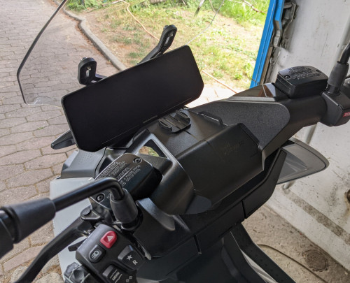

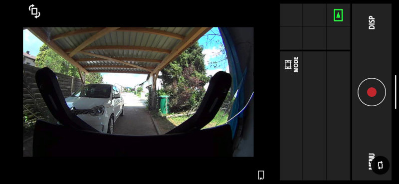

Und so sieht das nun hier aus:
Klebepad:

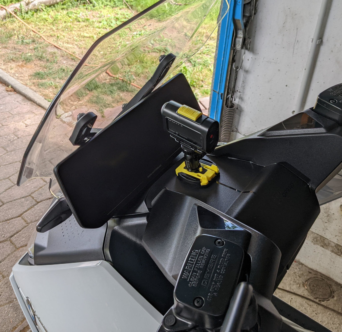

Kamera montiert, kann ggfs. noch höher gesetzt werden mit Halterungsteilen:

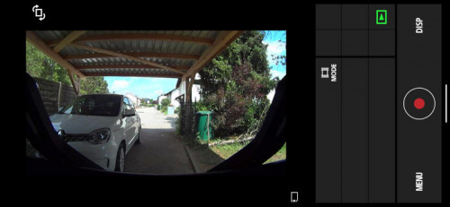

Weitwinkel, 170°:
Standardobjektiv, ggfs mit Steady Shot:
Lt. einem ersten Testvideo sind die Lenkbewegungen in Fahrt bei dieser Montageposition vernachlässigbar, kaum zu bemerken, selbst bei kurvigen Strecken. Man sieht halt vom Roller selbst nicht viel, nur die beiden Windschildstreben. Fahrvideos zu machen wird bei mir kein häufiger Usecase sein, also egal.

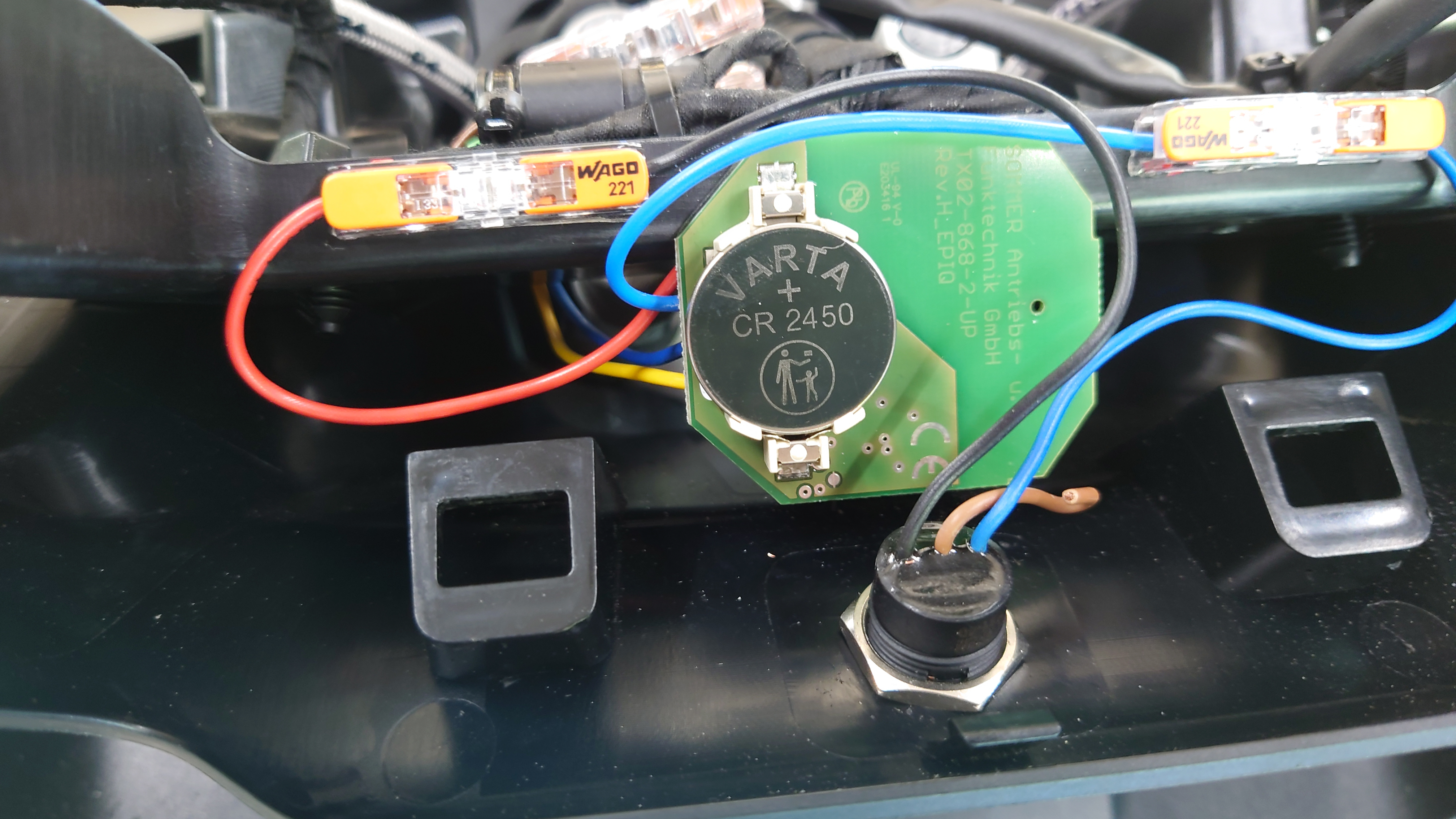

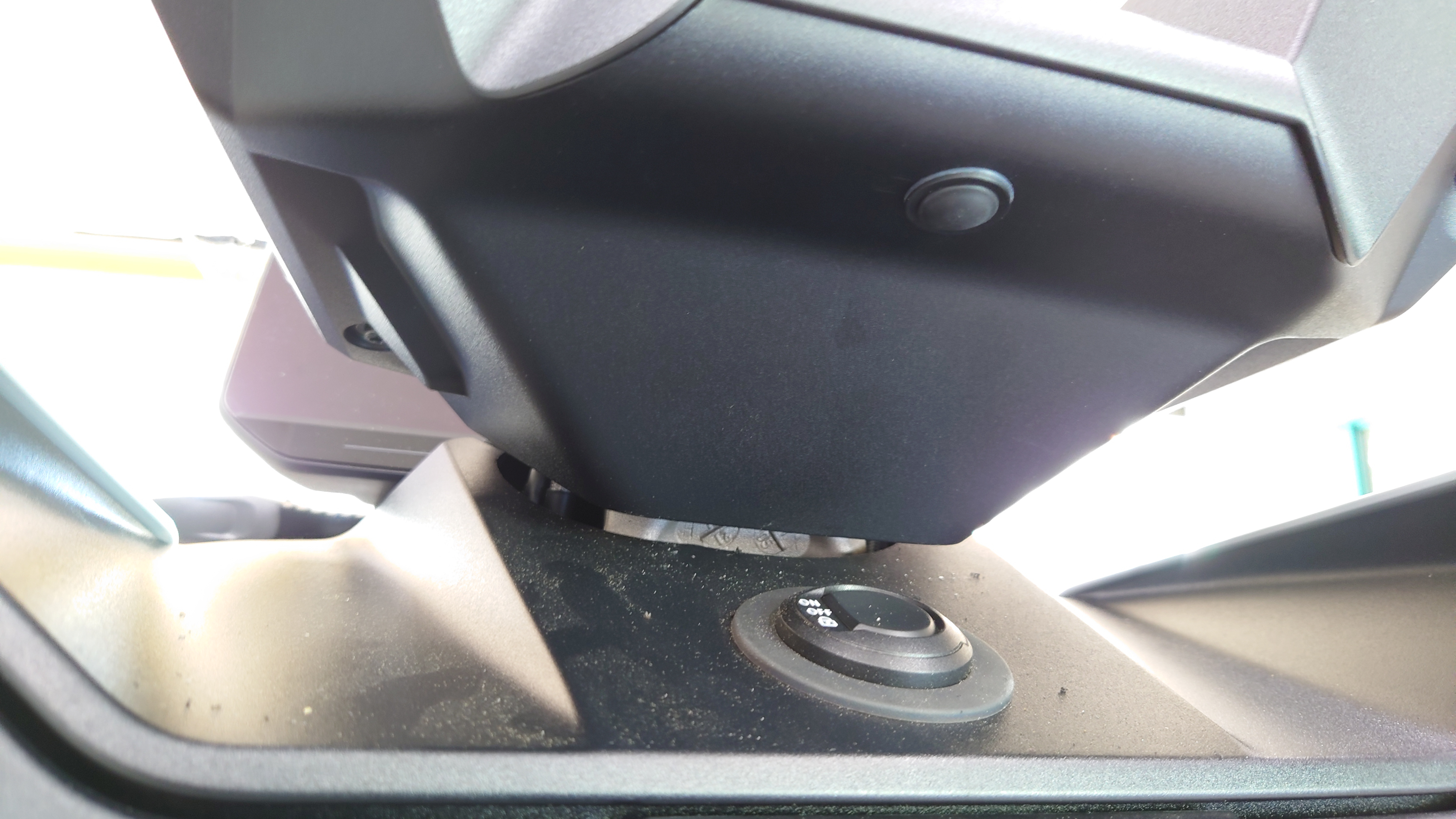

Hallo aus dem Süden,
Habe heute mein Projekt Fernöffung Garagentor erfolgreich beendet.
Nachfolgend einige Bilder.
Falls Interesse besteht kann ich weitere Infos liefern. Und hier der Taster, wasserdicht und perfekt integriert... Reichweite ca 50 m ... richtig genial und mit Handschuh bedienbar.
Jetzt dreh ich erst mal eine Runde am Bodensee..
Grüße Andreas
