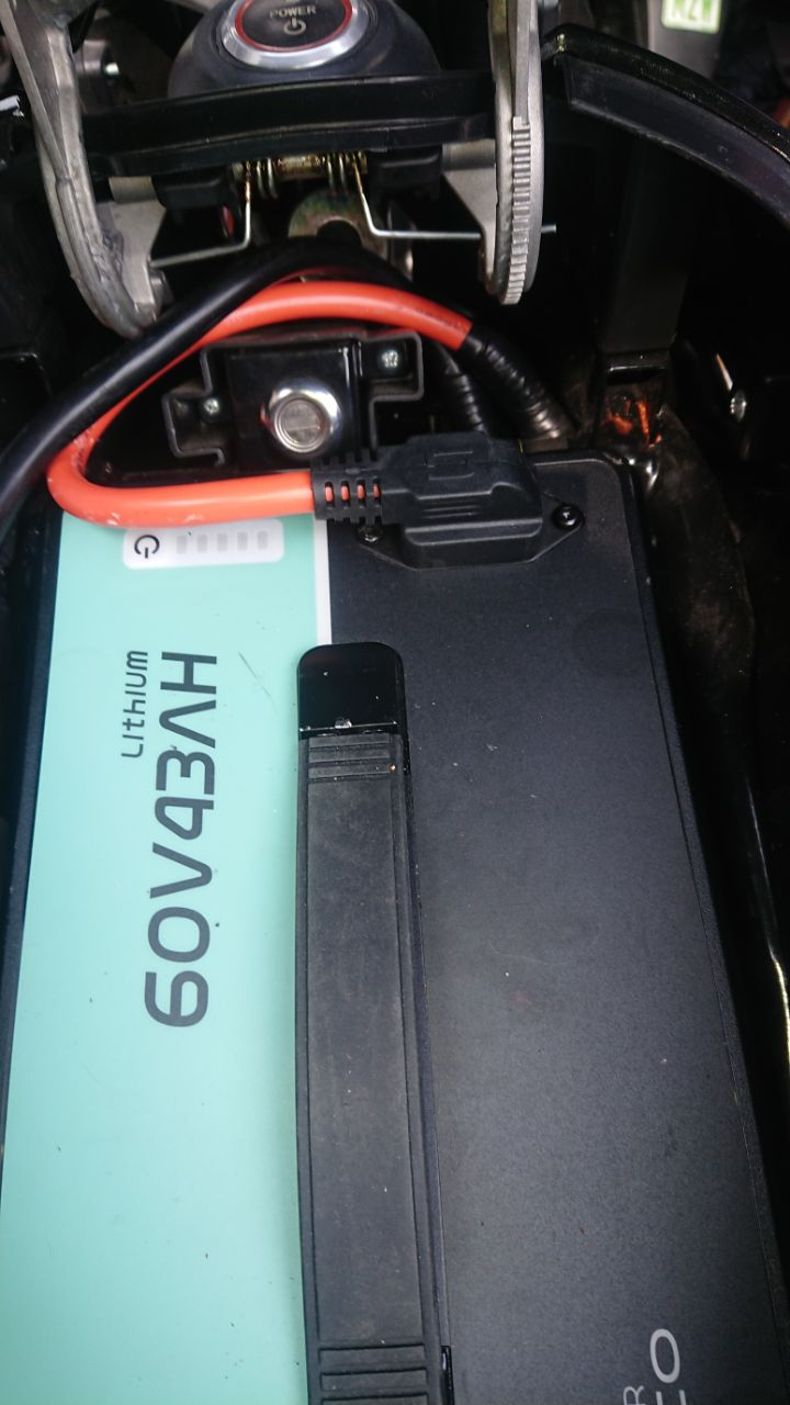

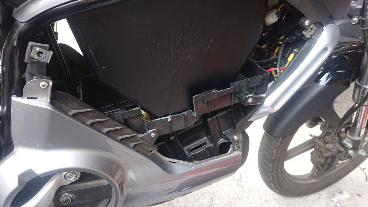

Danke dir, es lag ja am Controller. Jetzt läuft alles. Ich habe den Akku Kasten etwas eingeschnittenund das runde Kabel an geklemmt.
