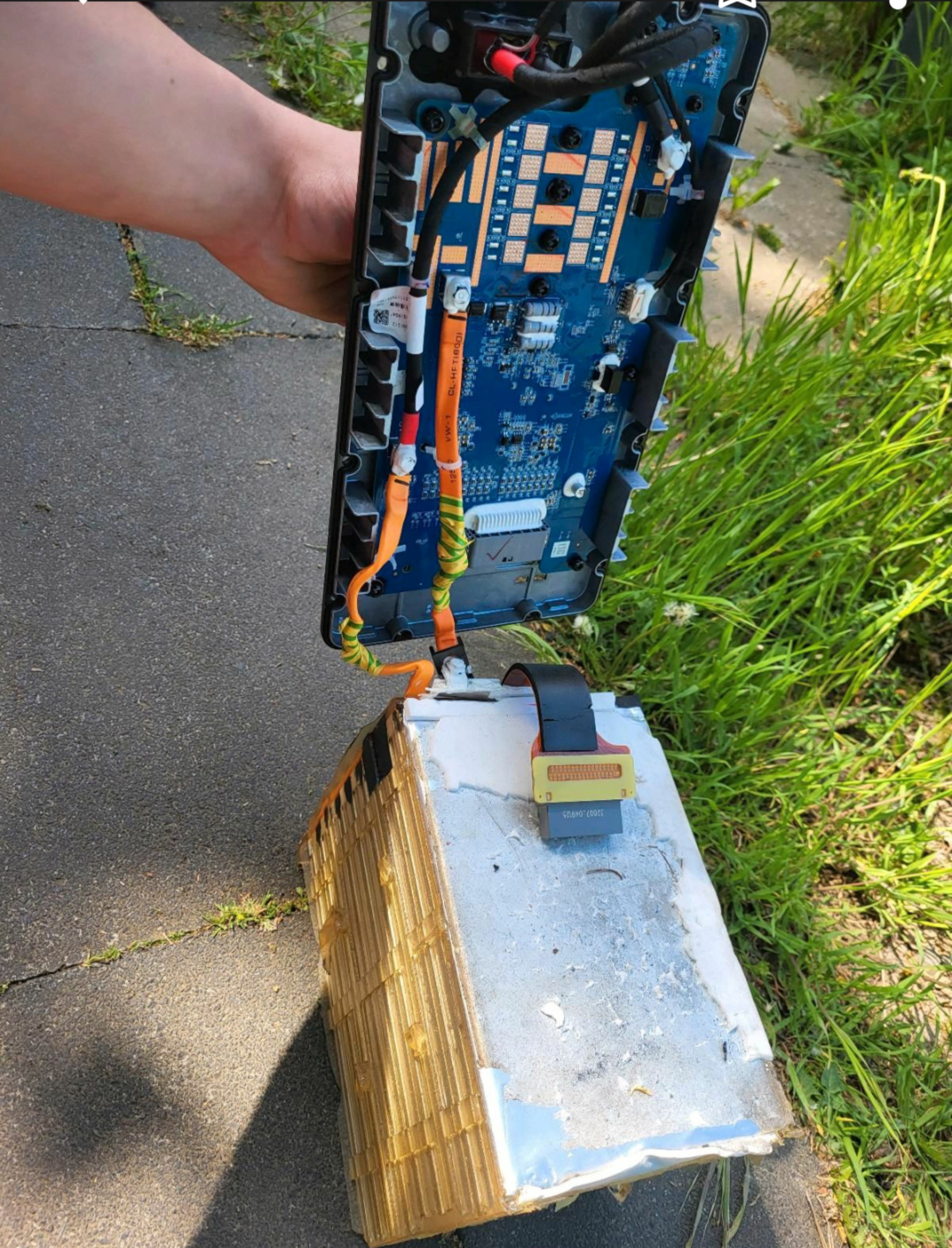

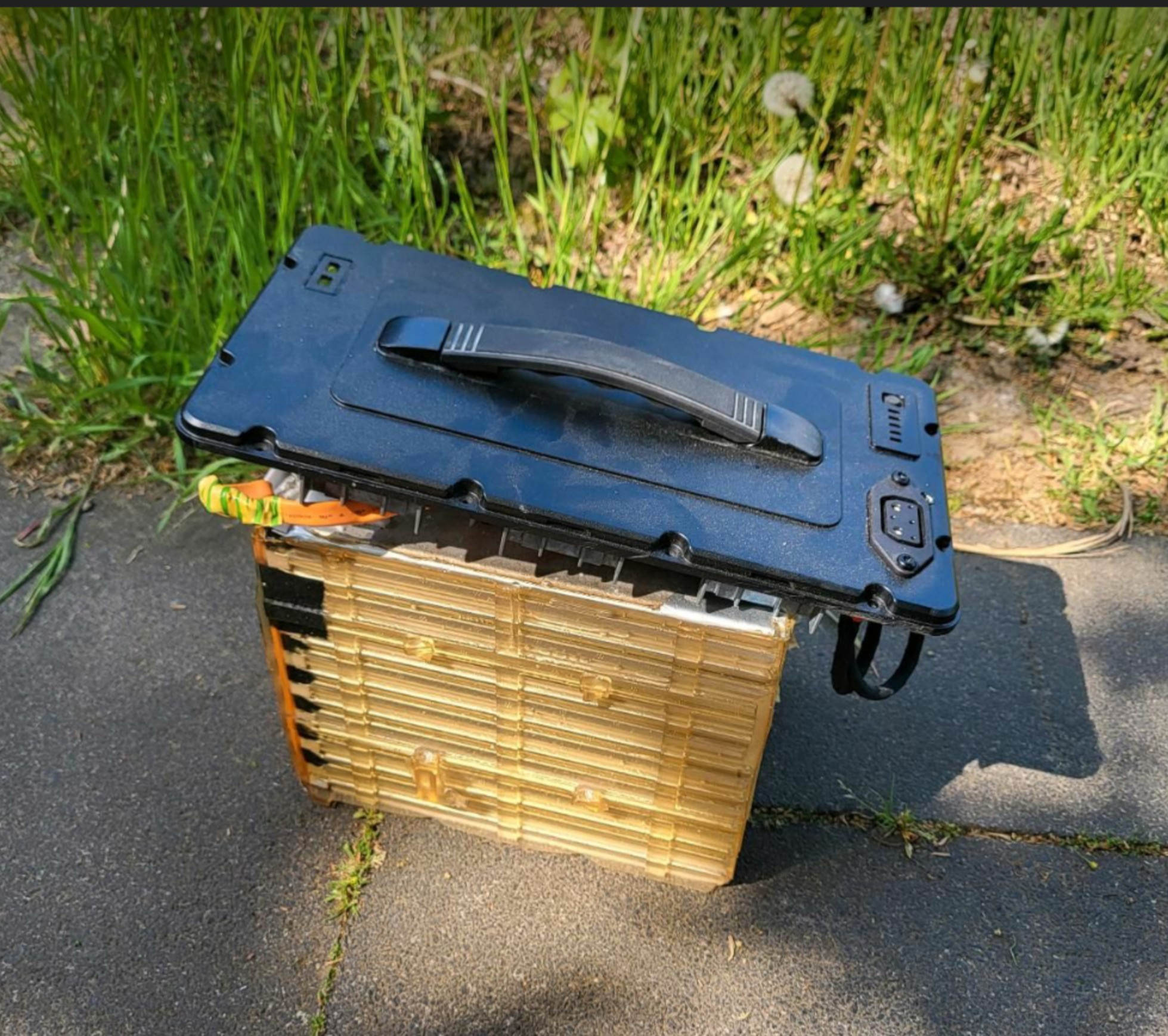

Bilder vom zerlegtem Akku gefunden
Die maaße ohne Gehäuse sind Breite 15,5 cm, Länge 24 cm, Höhe 19 cm.
