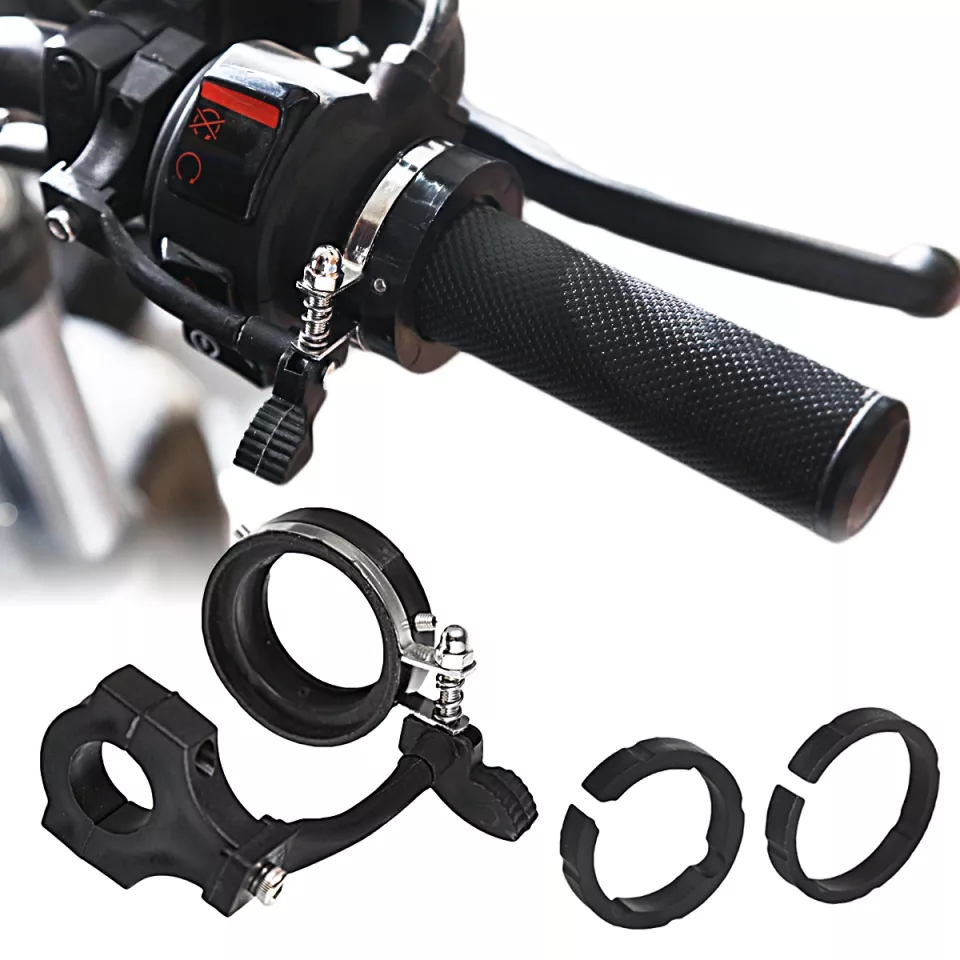

Mal über ein Universal Throttle Lock nachgedacht?
Quasi der kleine Bruder des Tempomaten. Hab ich von BrakeAway auf meinem "richtigen" Mopped und bin restlos zufrieden mit der Funktion.

Wenn es danach geht bräuchte ich nur einen Schalter 0 oder Vollgas. Das könnte man mit dem kodierschalter kombinieren 25,45 oder 65km/h würde sogar funktionieren...

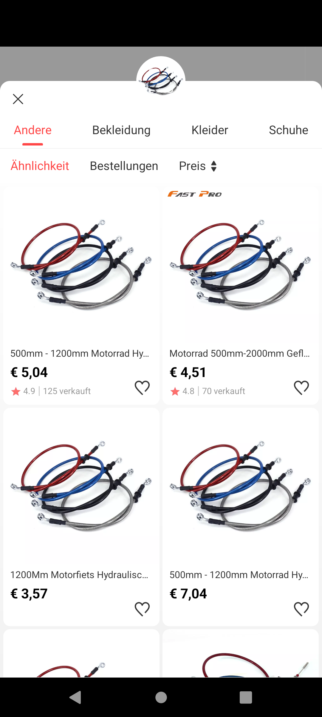

Ich habe mir im Zuge der anstehenden Ertüchtigung der Vorderrad Bremse mal 2 vernünftige Leitungen bestellt. Kostet ja auch nichts das Zeug. 5,15 pro Leitung, ich habe sie in schwarz bestellt um nicht unnötig Aufsehen zu erregen. Die hintere Leitung ist eh schon Stahlflex von daher sollte es eh Wurst sein. Ich hasse diese normalen Gummi Leitungen. Die Bremsflüssigkeit wird schmutzig und der Abrieb geht ins System. Es ist mir unbegreiflich warum so ein Schund immer noch produziert bzw in neue Fahrzeuge eingebaut wird.

Hm... Ich will jetzt nicht den moralischen Eulenflügel ausfahren
und die bestellte Ware mag durchaus qualitativ besser als das Original sein, mit den Chinaleitungen fällst du aber in 2 Jahren ohne Kennzeichnungen/Papiere bei einem nicht blinden Prüferauf die Nase.
Wobei das bei deiner verwendeten Kennzeichen-LED ja eh schon zwangsläufig passiert
Welche Leitungslänge hast gewählt?
Es gibt sicher was mit ABE von Spiegler oder so. - Für die Leutchens, die mit gutem Beispiel vorangehen müssen oder wollen.
Reine Gummibremsleitungen sind jetzt - Qualität vorausgesetzt - nicht in jedem Fall schlechter als Stahlflex. Ich mag bei meinem Power Cruiser das etwas weichere Ansprechverhalten der Bremse durchaus lieber. Und "Abrieb" hatte ich bisher auch noch keinen drin. (OK, Ich wechsel auch die Bremsflüssigkeit spätestens alle 2 Jahre und hab weder ABS, EBS, CBS oder sonstigen Technikkram drinne)
Unabhängig davon - Frag mal beim Forenbetreiber lieber nach, inwieweit ungekennzeichnete Affiliate-Links hier erwünscht sind.
Mir persönlich isses egal - ich croppe den Link eh immer vorher.
Edit: Ich helfe dir mal mit dem Link: (Du musst nur den ganzen Tracking-Sermon nach dem html wegschmeissen)
https://www.aliexpress.com/item/4000393167989.html
