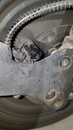

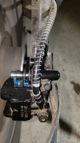

und der Rest der Bilder
Gute Fahrt

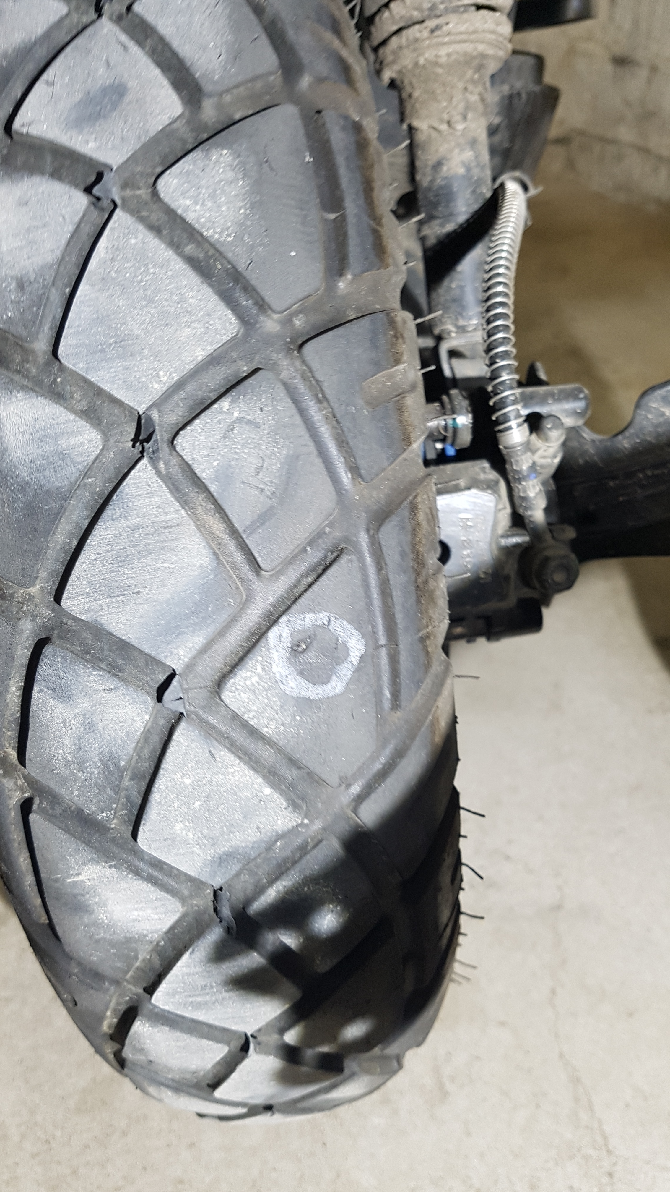

Re: NIU N-Pro Erfahrungen...
Was isn das für ein Reifen?
Bodo 1800
- Beiträge: 504
- PLZ: 30161
- Wohnort: Hannover
Heidenau K58 S+M

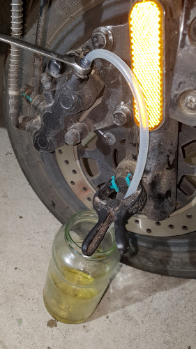

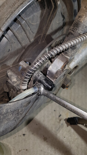

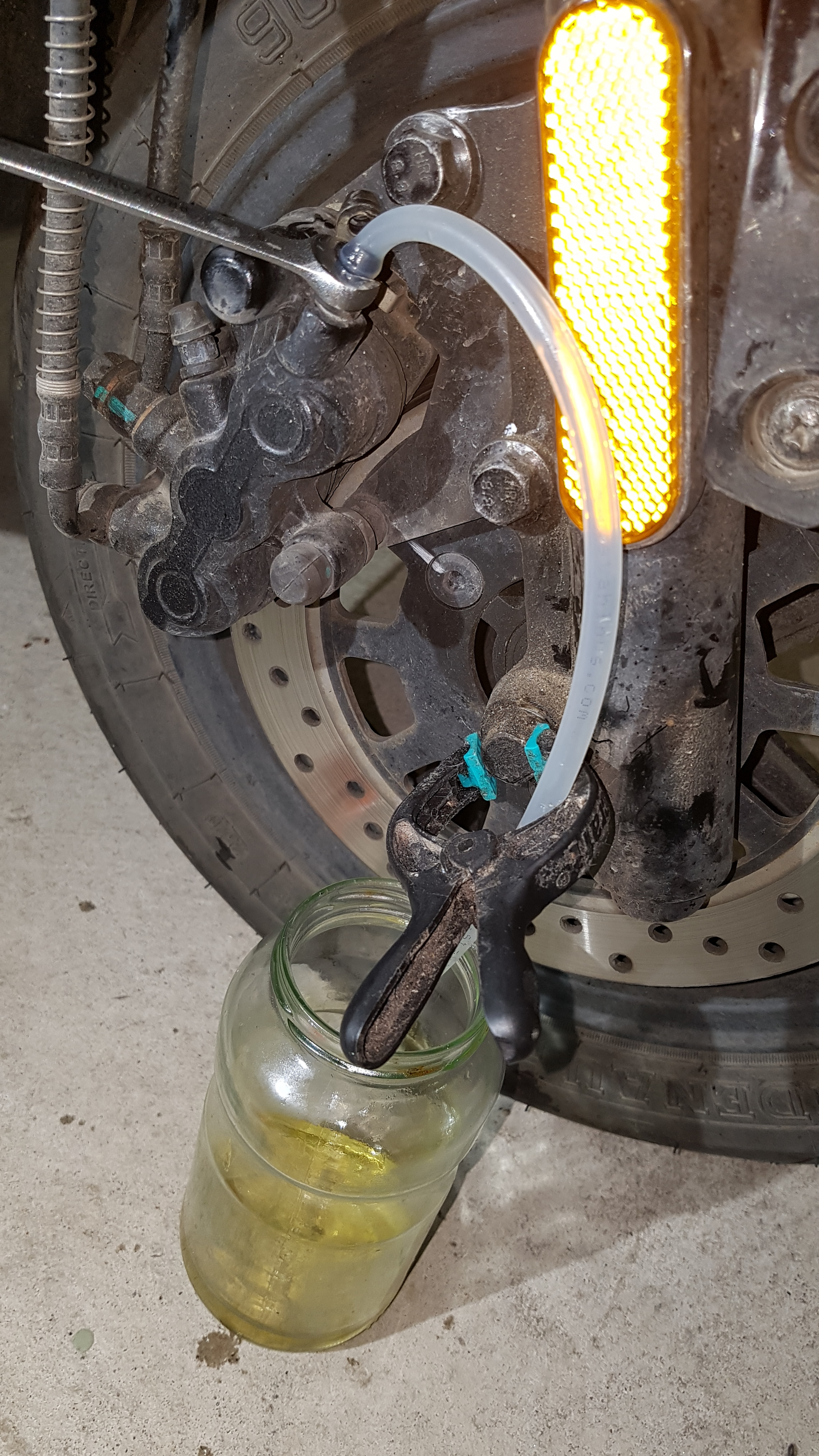

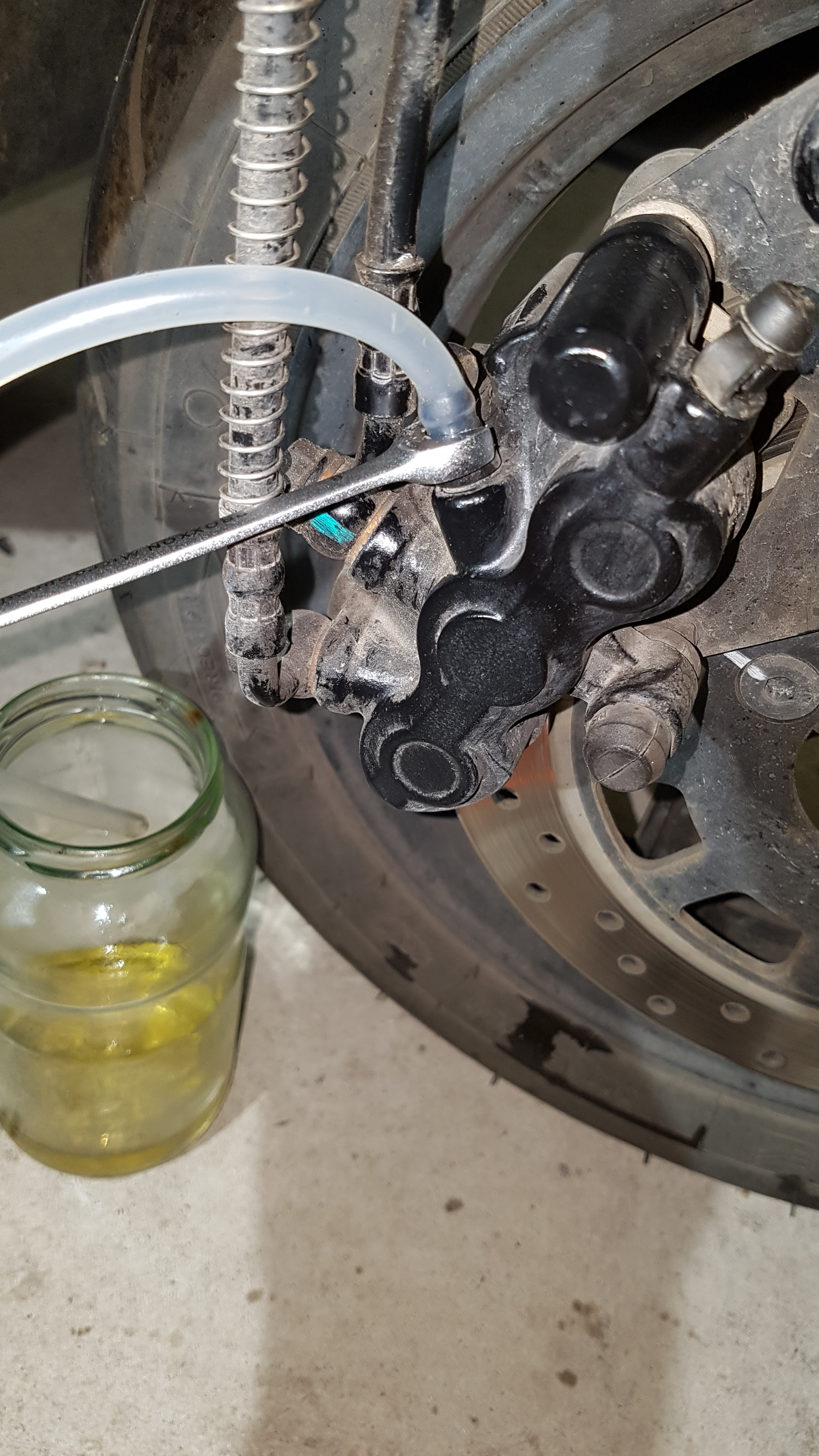

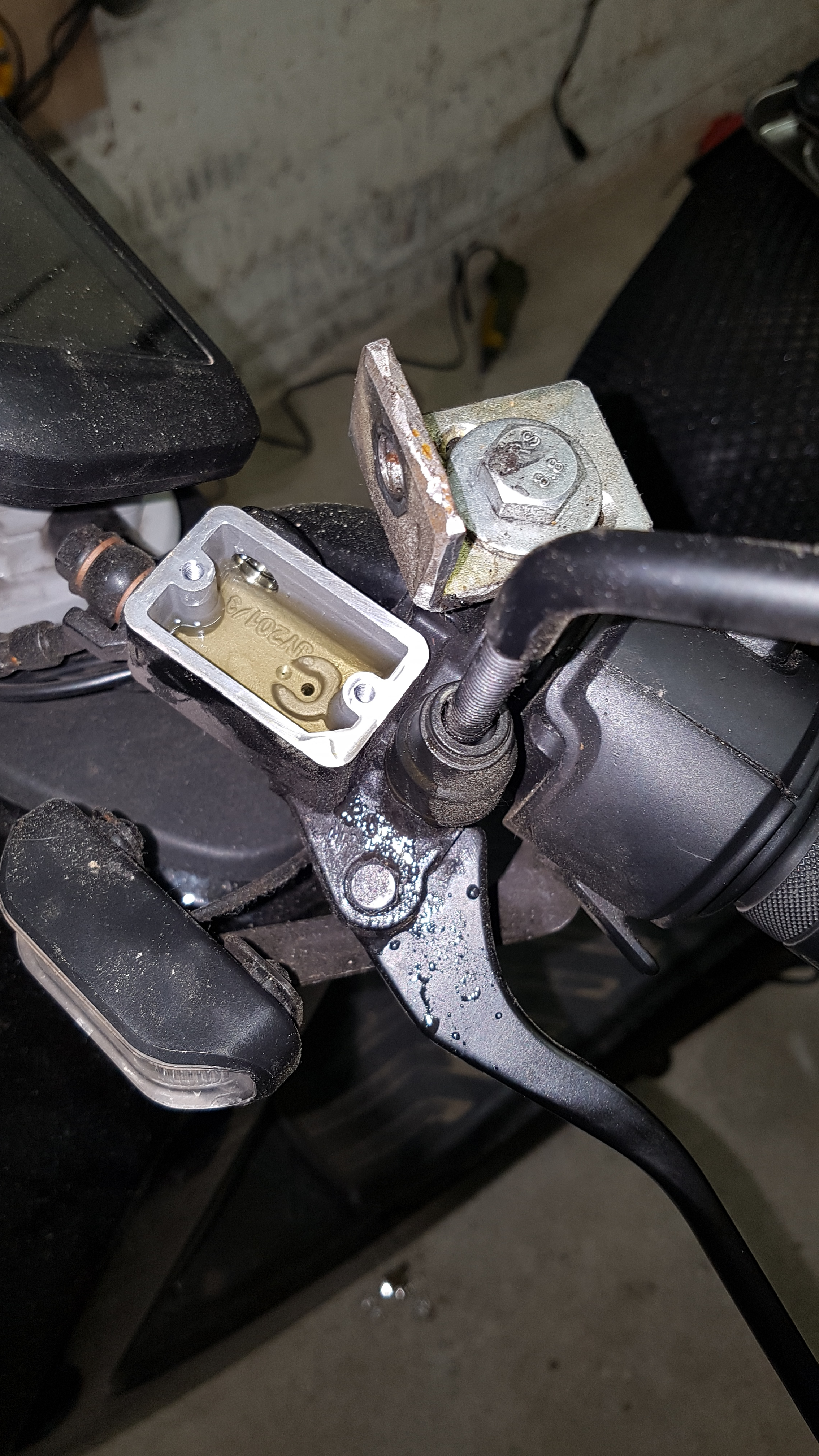

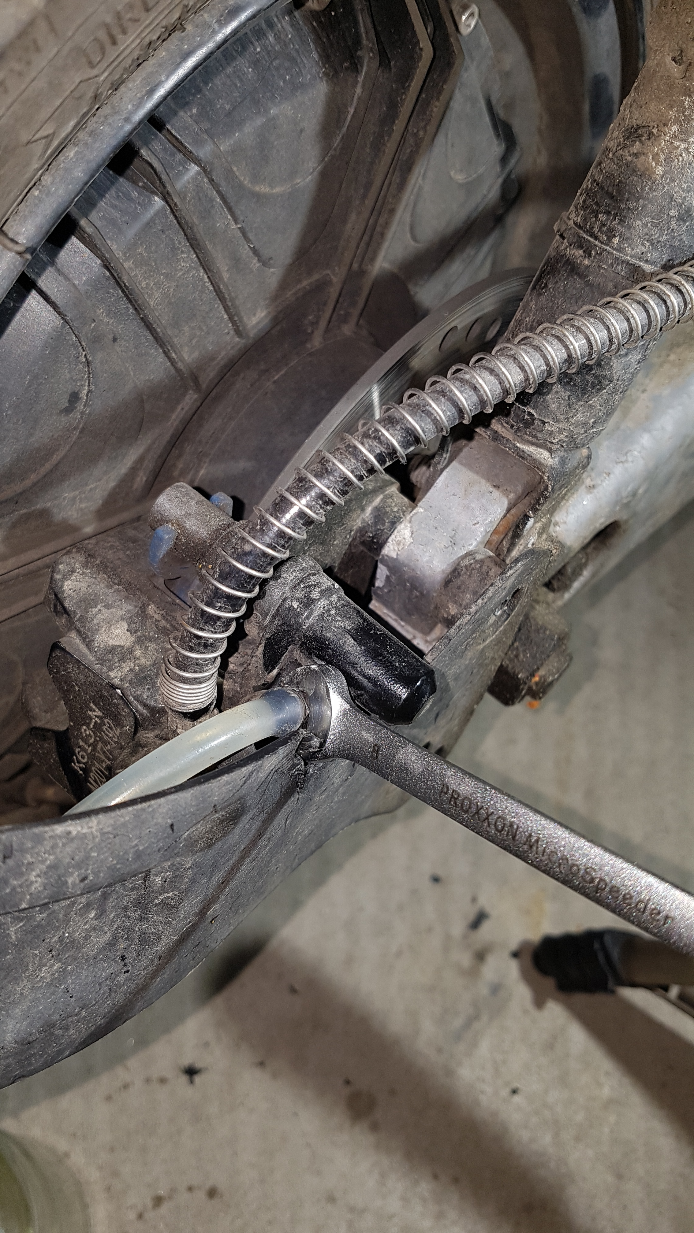

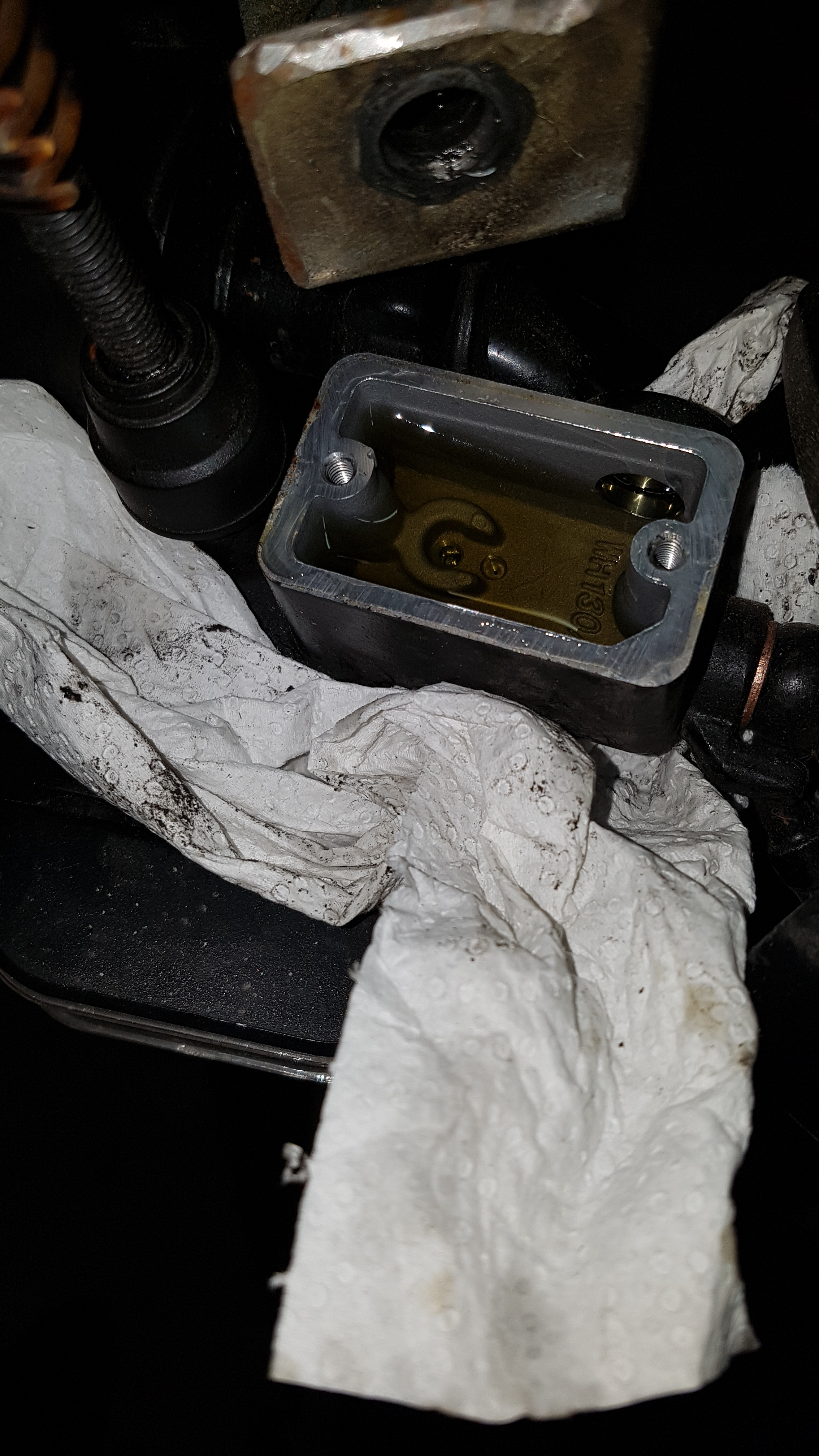

Hi.
Heute war Bremsflüssigkeitswechsel angesagt. Es sind zwar noch keine 2 Jahre rum aber beim hinteren wechsel der Bremsbeläge stellte ich fest das die Bremsflüssigkeit nicht mehr so das dolle war. Und deshalb war es heute soweit gewesen. Gute Fahrt

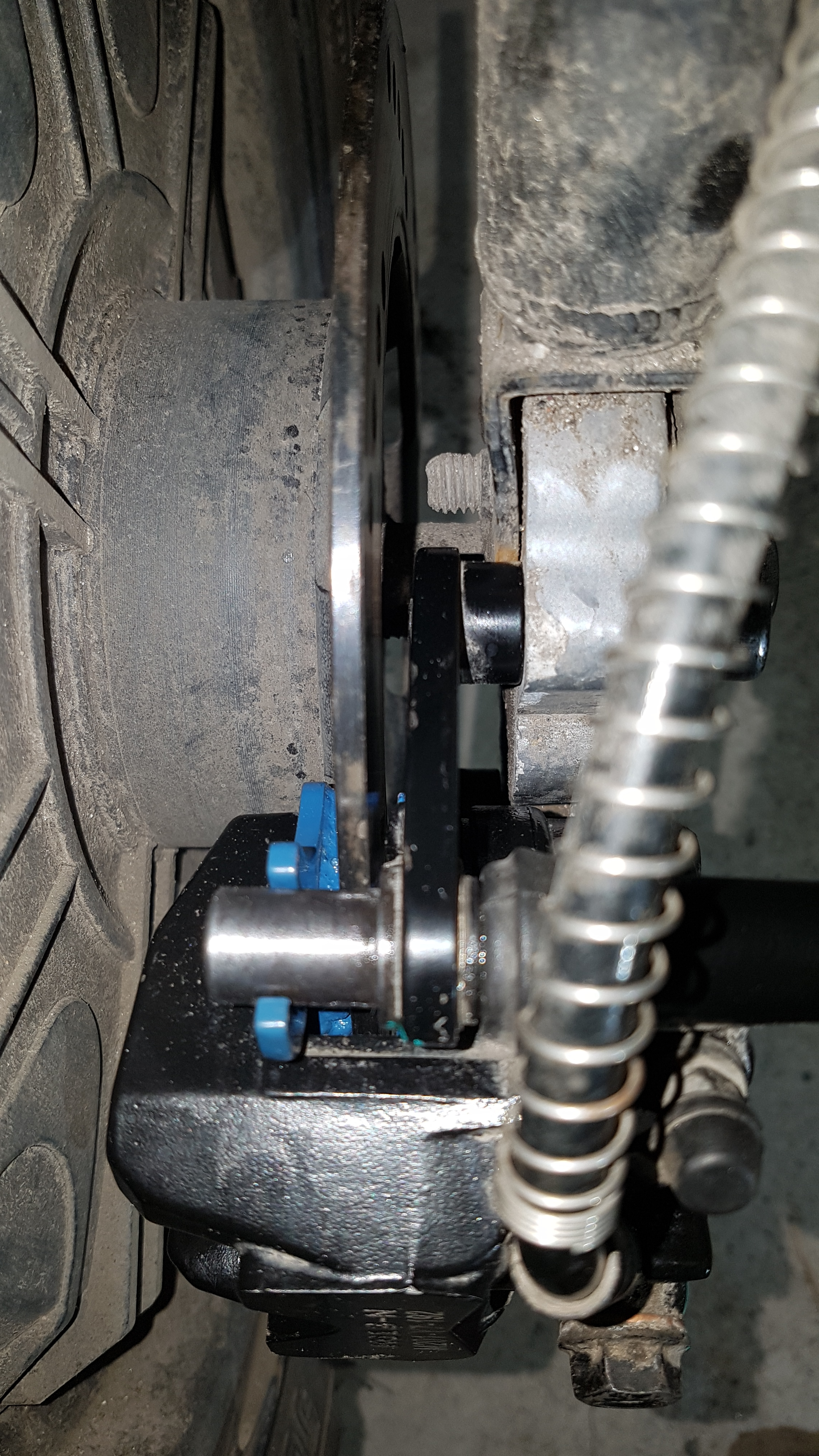

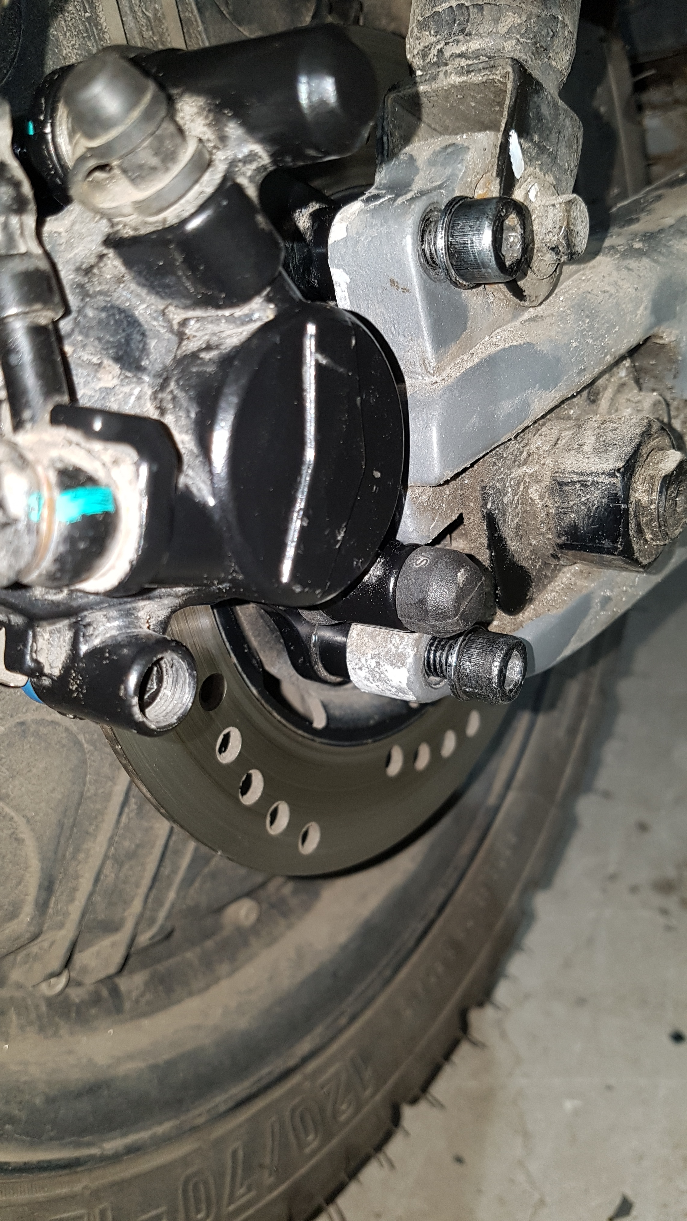

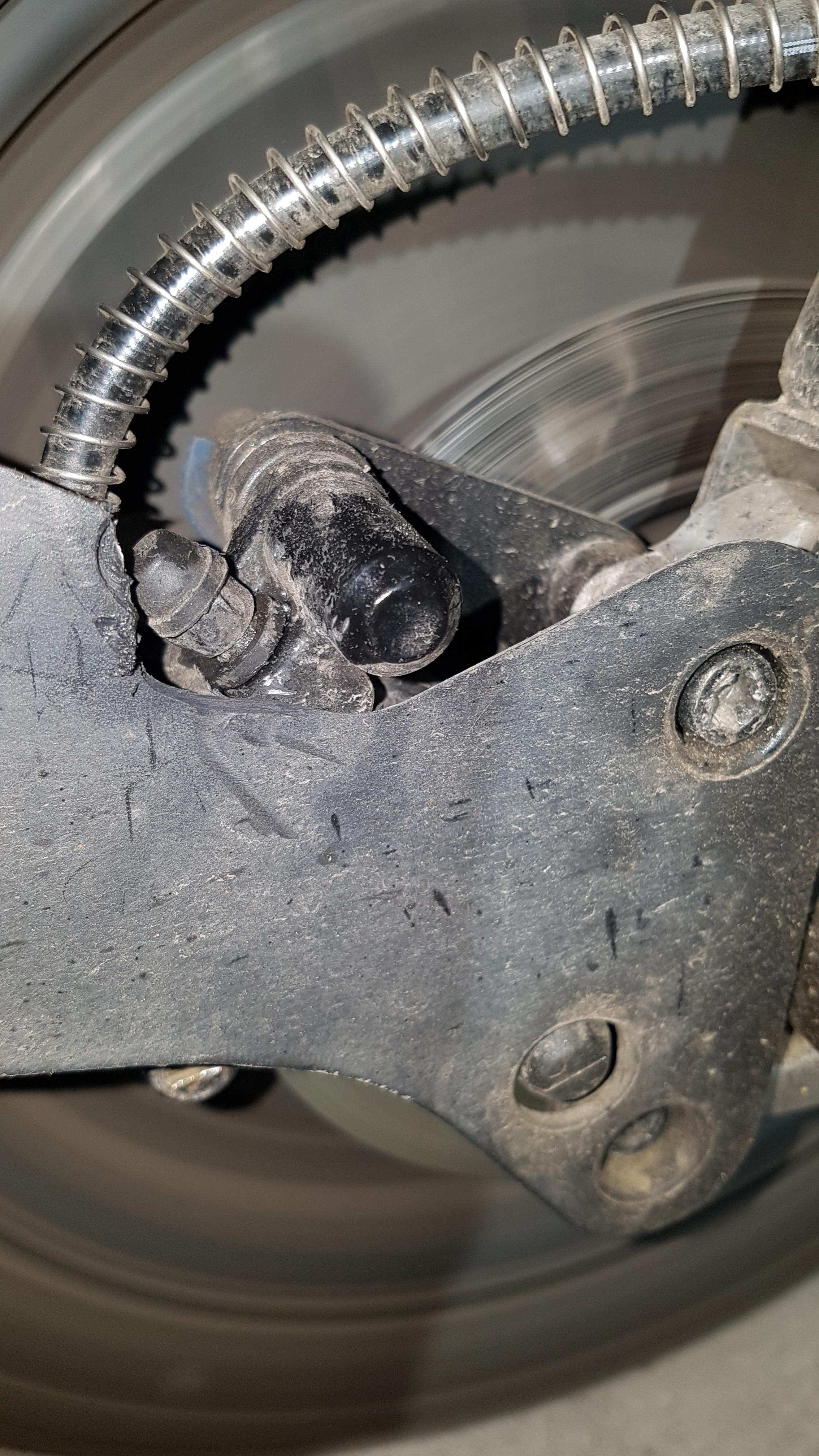

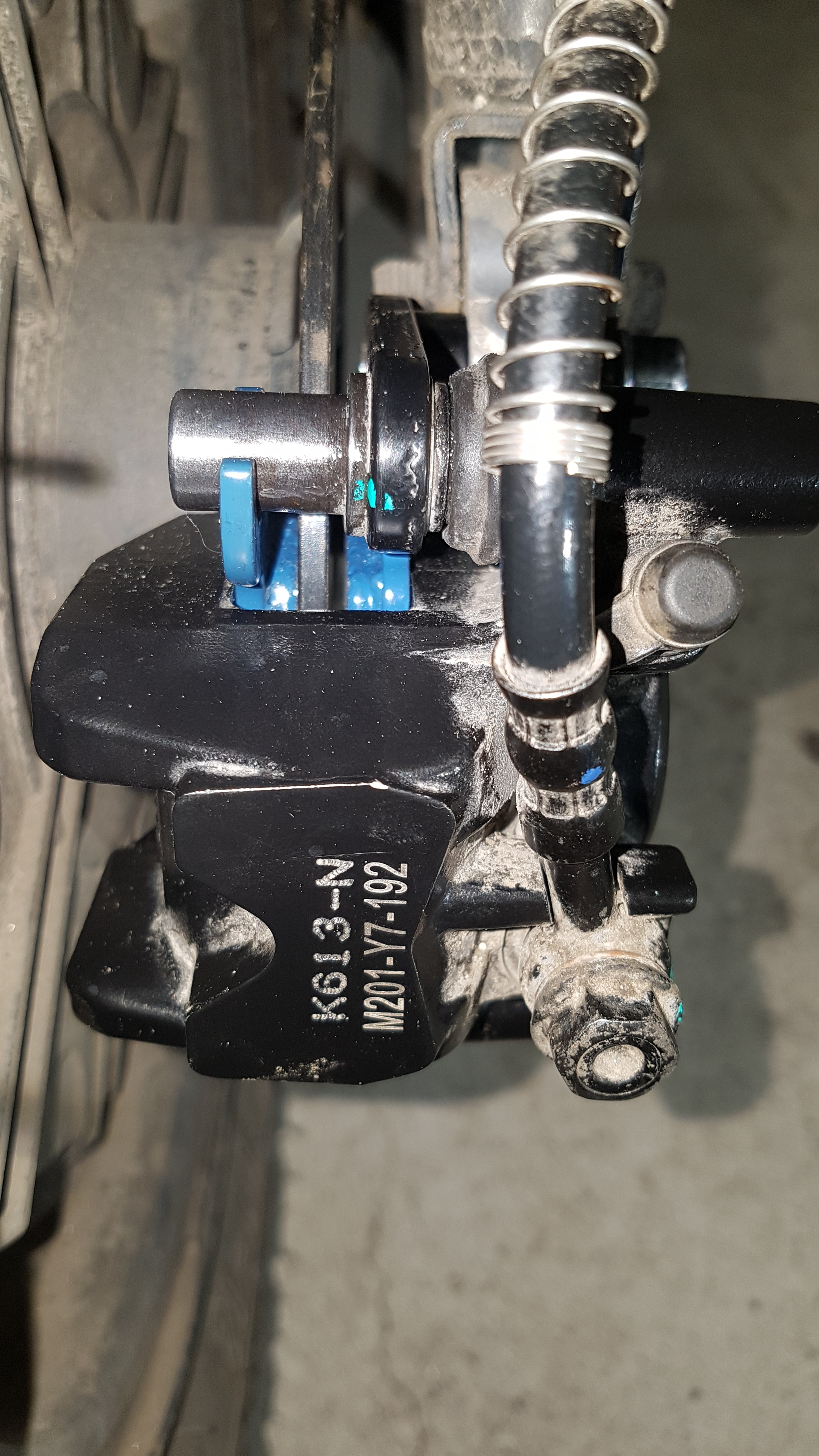

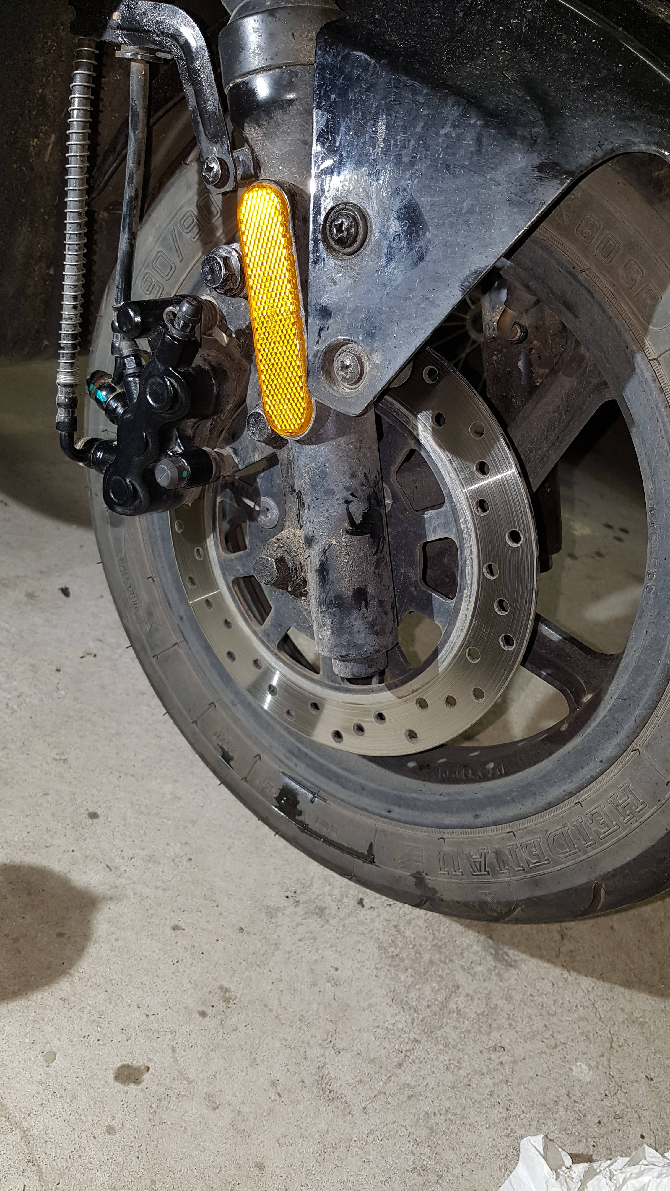

so,
jetzt zu dem hinteren minderwertigen Bremssattel. Hat jemand den schon gegen einen besseren getauscht? Oder kennt jemand einen passenden Bremssattel ( Honda / Yamaha.... ) der gegen den minderwertigen Bremssattel getauscht werden kann? Ich bekomm das nicht geregelt das die Bremsbacken wieder zurückgehen. Immer wenn es zu einer starken Bremsung kommt kleben die hinteren Bremsbacken an der Scheibe fest Obwohl ich die Bremsflüssigkeit getauscht hatte immmer noch das gleiche ...... Nur nicht mehr ganz so schlimm. Luft in der Bremse kann ich ausschließen und der Bremsgriff eigendlich auch ( obwohl der in meinen Augen auch minderwertig ist ). Und ich bin der Meinung das es nur am hinteren Bremssattel liegt.
Danke schon mal
Gute Fahrt
Bodo 1800
Danke schon mal
Gute Fahrt

So,
leider hat hier nimand geantwortet. Schade.
Heute morgen bin ich zu BMW gefahren, weil mein Rollerhändler sich das nicht erklären konnte.
Mein Bekannter der Schrauber da ist hat sich das mal angesehen.
Kurze Probefahrt und alles war klar. In nur 8 Min hat er es herausgefunden. Das gibt mir sehr zu denken hier.
Es ist der Bremsschlauch der nachgibt. Solange man nur ein bischen bremst ist alles ok. Aber bei ner starken Bremsung drückt es soviel Bremsflüssigkeit hinein das beim loslassen der Kolben an der Stelle bleibt und neue Bremsflüssigkeit aus dem Vorradbehälter gezogen wird. Damit bleiben die Bremsbacken an der Scheibe fest und lösen sich auch nicht mehr. Deshalb auch das Verkanten der Bremsbeläge die dann dann sehr schnell verschlissen sind.
Also muss ich den gesamten Bremsschlauch erneuern.
Wer das selber machen will kann hier auch nachsehen:
https://www.youtube.com/watch?v=4hp2zYzTCzI
Gute Fahrt
Bodo 1800
Gute Fahrt

- Beiträge: 8407
Interessante Problemursache. Mich ärgert der hintere Bremssattel auch, wenn der Mechaniker den gereinigt hatte, ging es wieder für 2-3Tkm gut, das letzte Mal habe ich ihn mit Bremsenreiniger wieder flott bekommen, und manchmal hat er sich auch von allein wieder in die vorgesehene Position begeben. Ich habe das bei mir auf Dreck am Kolben geschoben sowie Salzeinfluss, weil der Kolben nicht durch eine Manschette geschützt ist und auch gerne sichtbar korrodiert. Das in Verbindung mit einem in der Elastizät nachlassendem Dichtring, der das Rückziehen des Kolben unterstützt, sowie mangelnde Gleitfähigkeit der dem Kolben gegenüberliegenden Seite haben bei mir immer als Erklärungsmuster ausgereicht.
Da ich es leid bin, wird der hintere Bremssattel demnächst ausgetauscht. Da werde ich direkt mal die Frage anbringen, ob zumindest vom Druckverteiler hinter der Frontschürze bis zum Kolben eine Stahlflexleitung verbaut werden könnte. Ein sich dehnender Bremsschlauch erfordert ja auch mehr Bremshebelweg als erforderlich.
