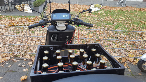

Das war jetzt ein Bild der Spiegel-Verpackung
Gibt es auch noch ein Bild von den montierten Spiegeln?

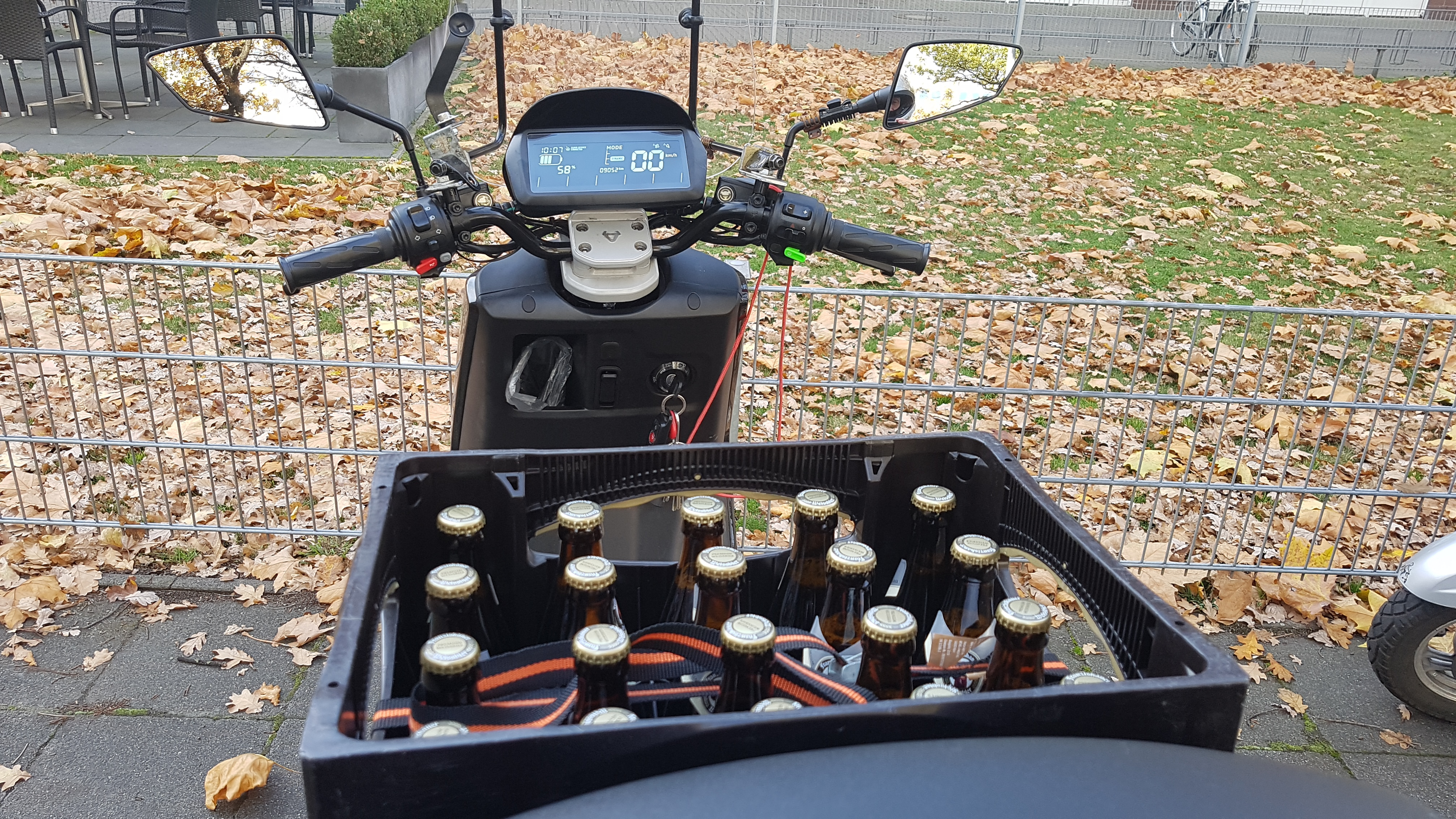

kommt noch. Denke nächste Woche und dann auch mit den Halterungen für die Wetterschutzscheibe. Die sind auch von Louis die Halbklammern um den Lenker der mit der Bremseinheit verbunden ist.
Jup. Habe aber dennoch bei Louis gekauft weil ich bin froh das der Laden hier in Hannover noch da ist und die Spiegel sofort mitnehmen konnte . Das Teil aus Asien kostete bei Ebay 9,71€ und Versandkosten frei ( is aber schon ein paar Tage her das Angebot ). Hätte dann aber noch Zollgebühren berappen müssen und wenn ich Glück habe noch dieses Jahr beim Zoll / DHL abholen können.
Nun noch zu den Spiegeln, entlich alles hinter mir zu erkennen. Nicht immer nur meine Arme und ich musste jedesmal etwas nach links oder rechts kippen mit dem Kopf und Oberkörper. Hat lange bei mir gedauert ( fast 9.000 km bis ich dazu durchgerungen hatte ) , aber jetzt sind sie dran.

Spiegel zweitrangig
wie machste das mit den Bierkästen..... bitte aussagefähige Fotos .....

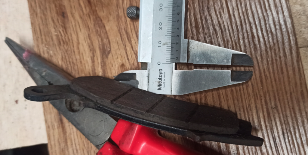

Vorne nach 20020 km noch knapp 3mm Belag, da geht noch was, hinten 1mm, neue sind geordert.

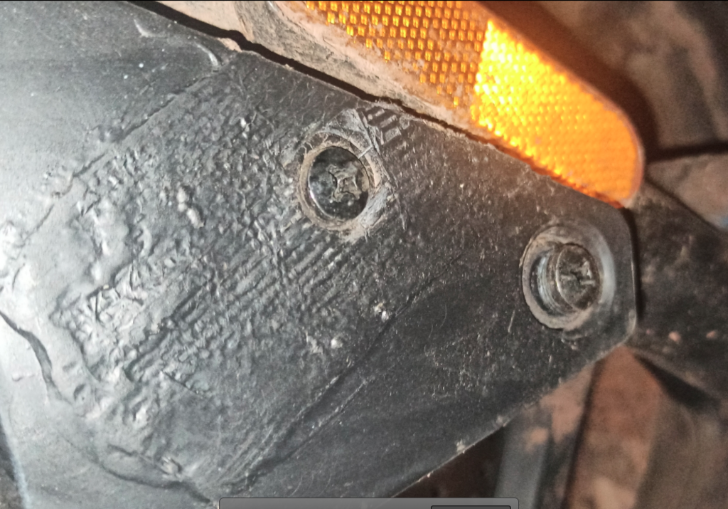

Den vorderen Kotflügel musste ich beidseitig laminieren, nicht schön aber tut.

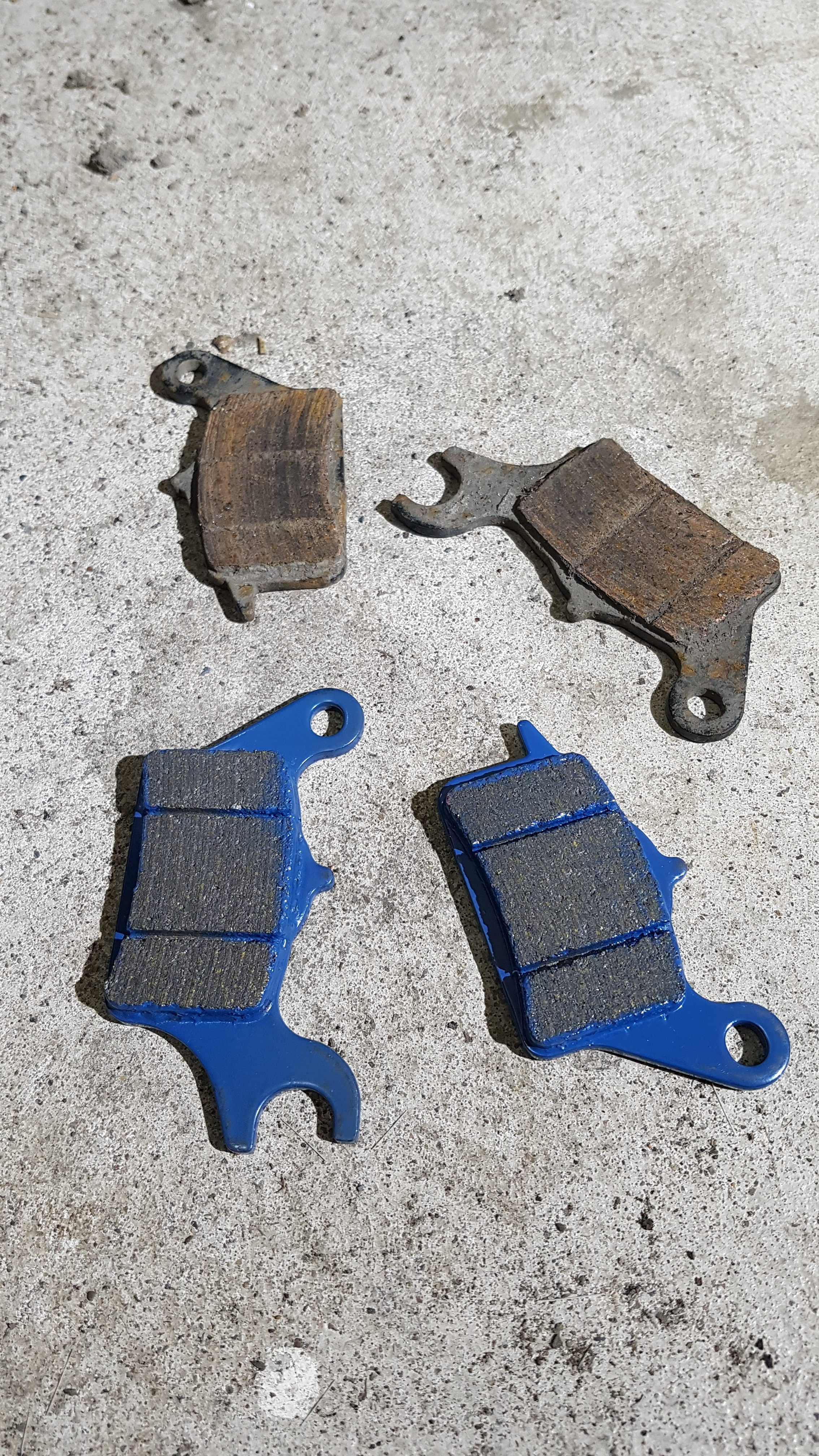

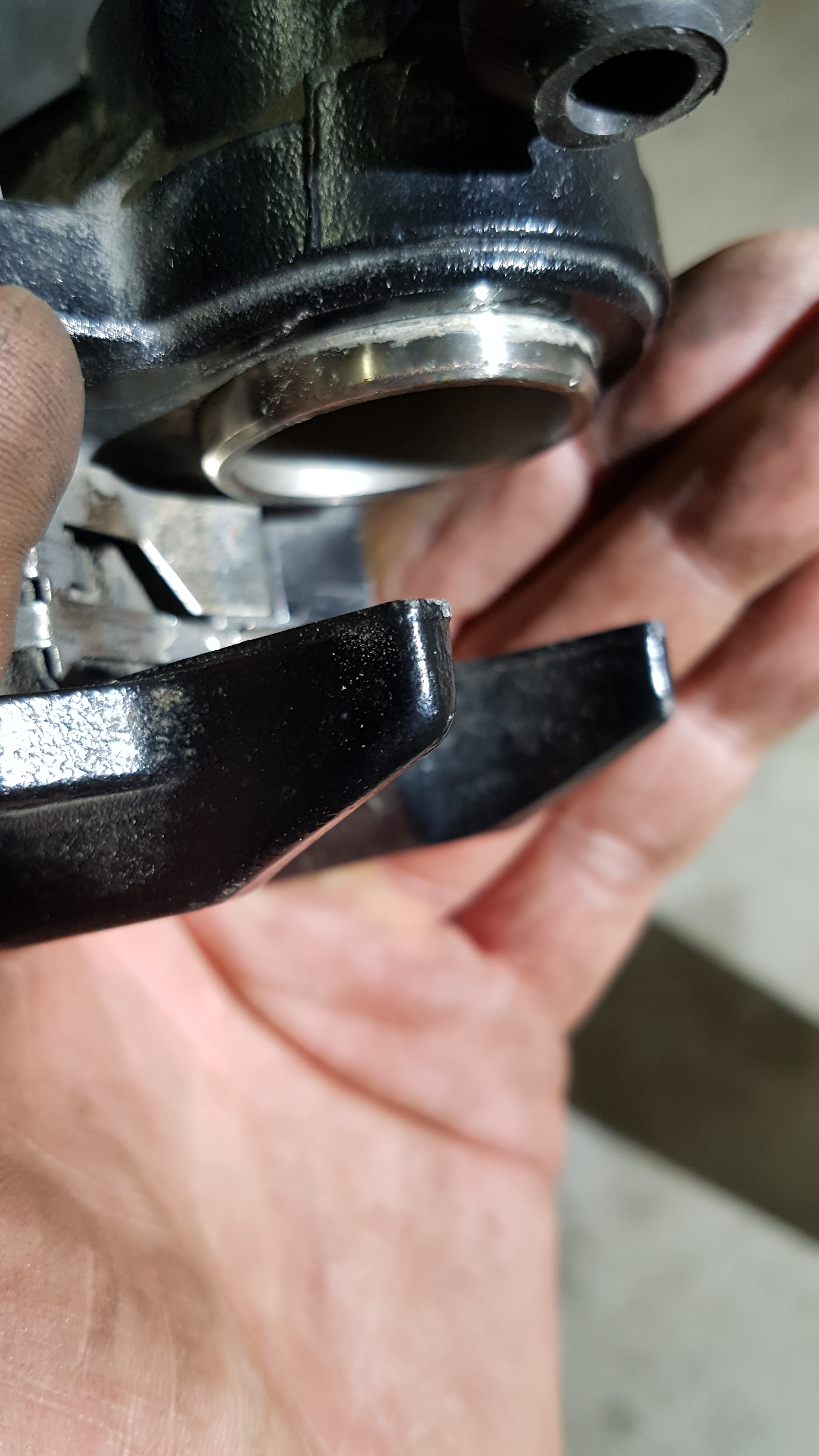

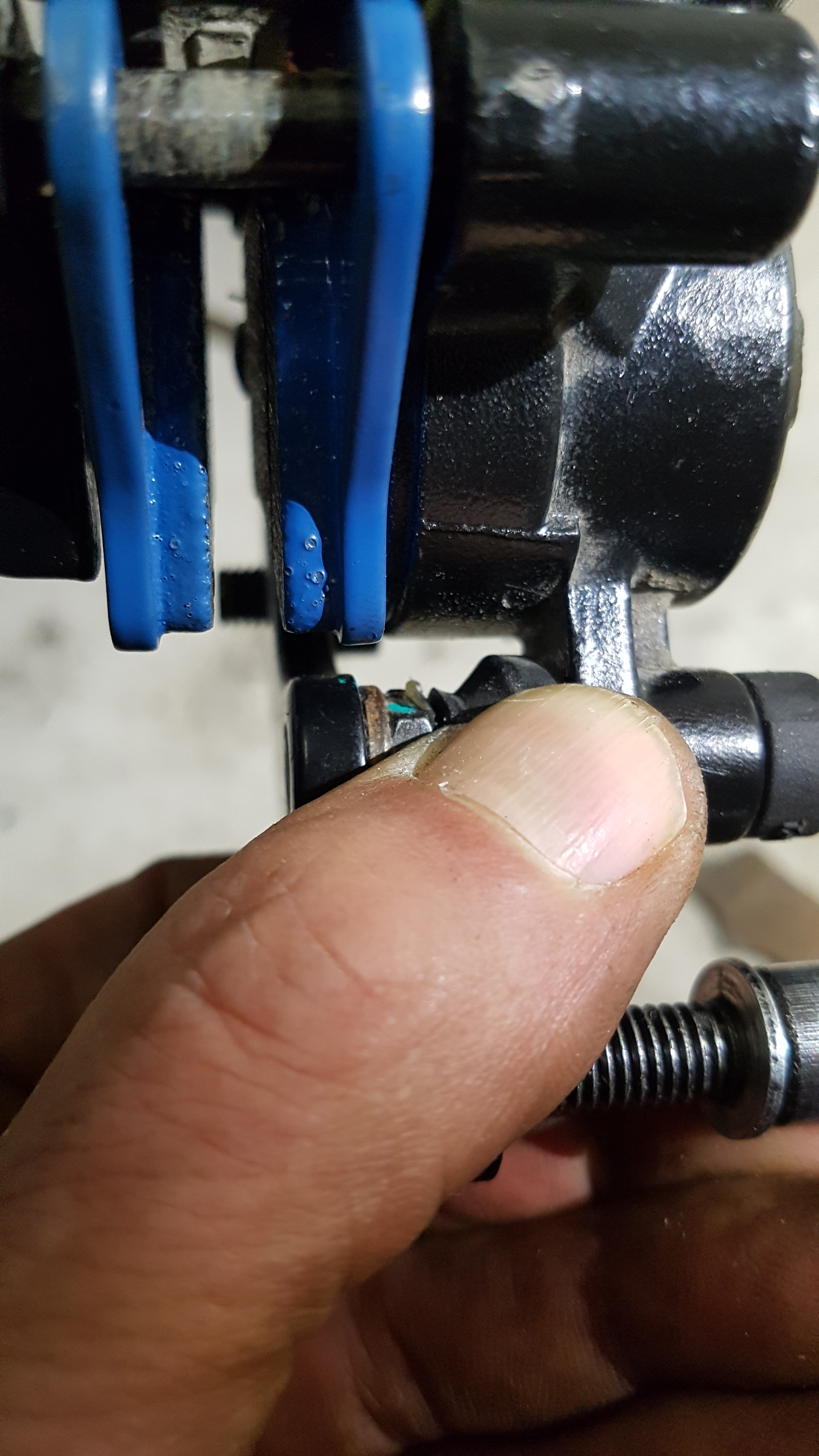

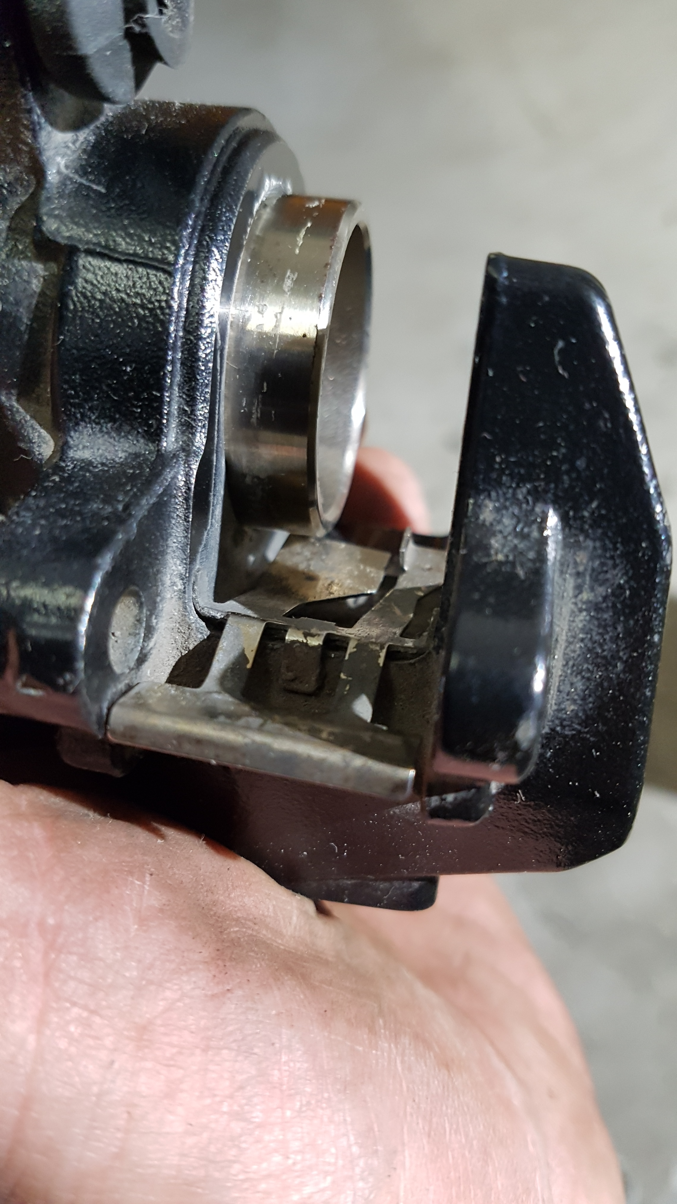

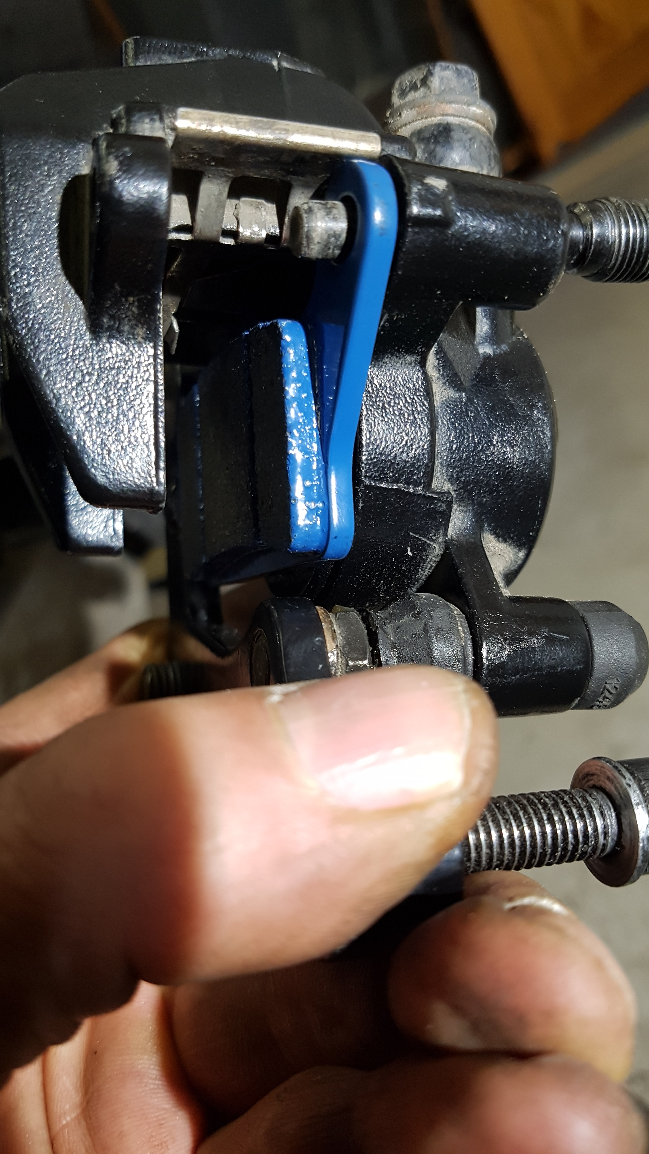

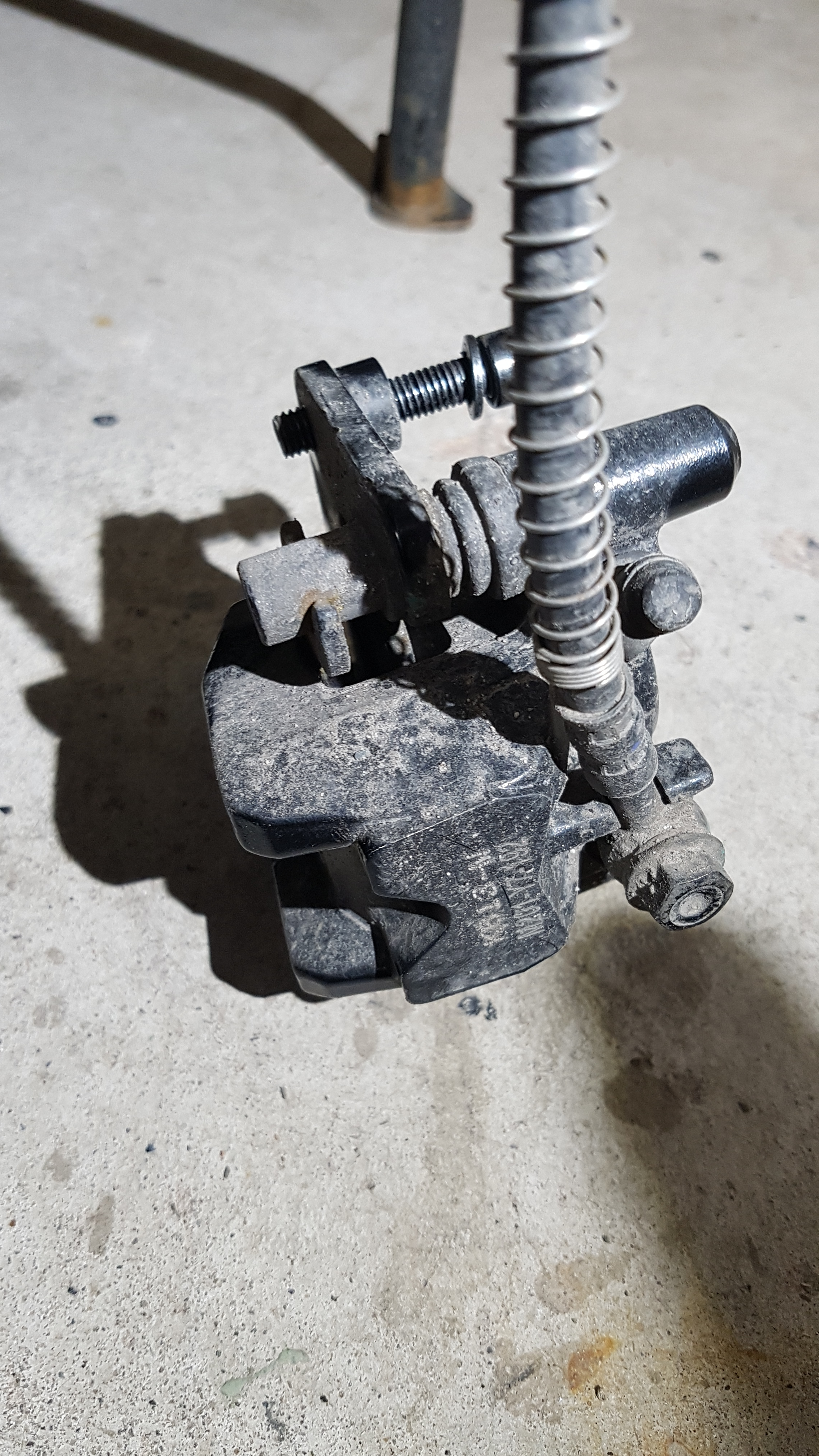

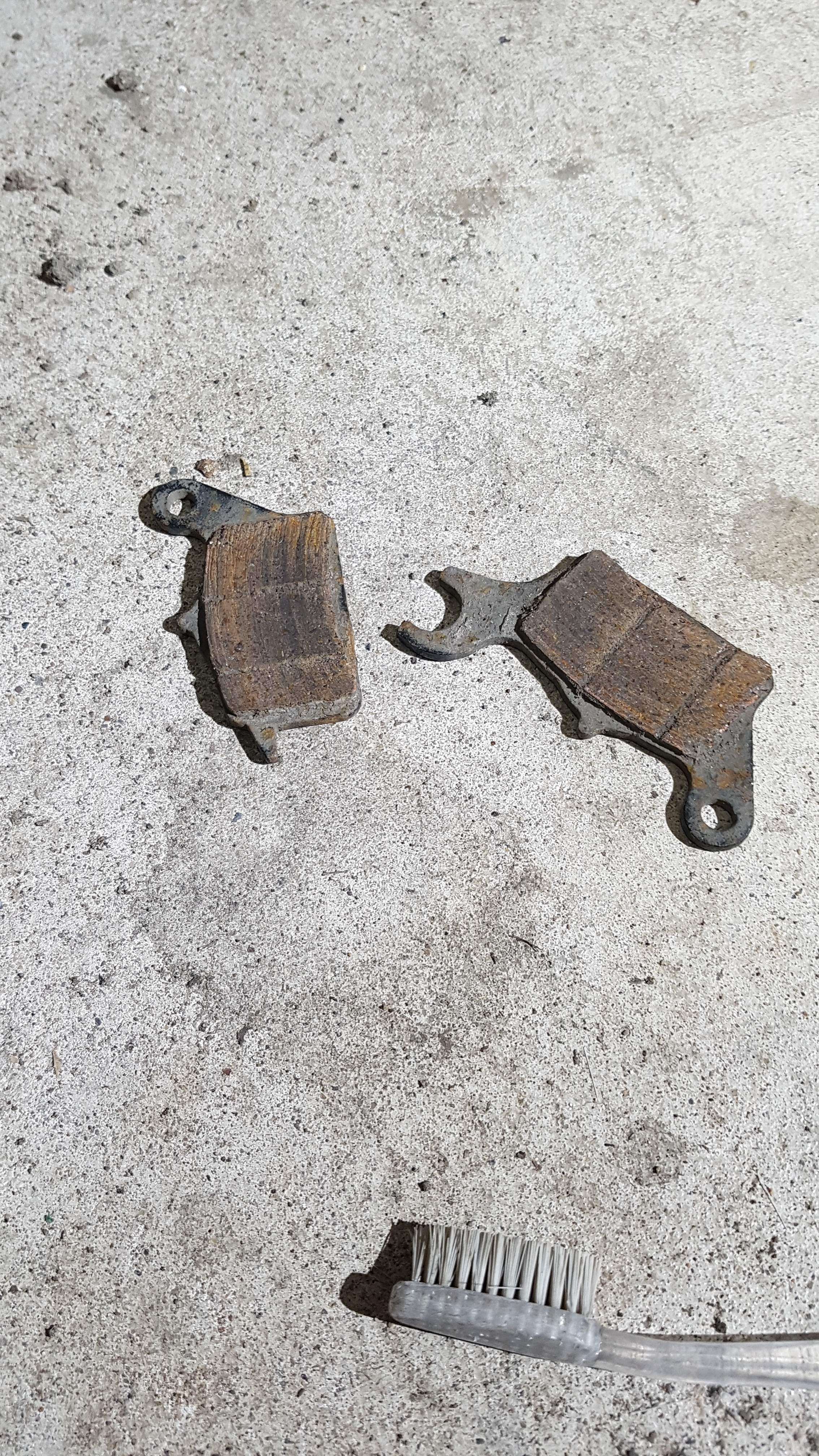

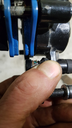

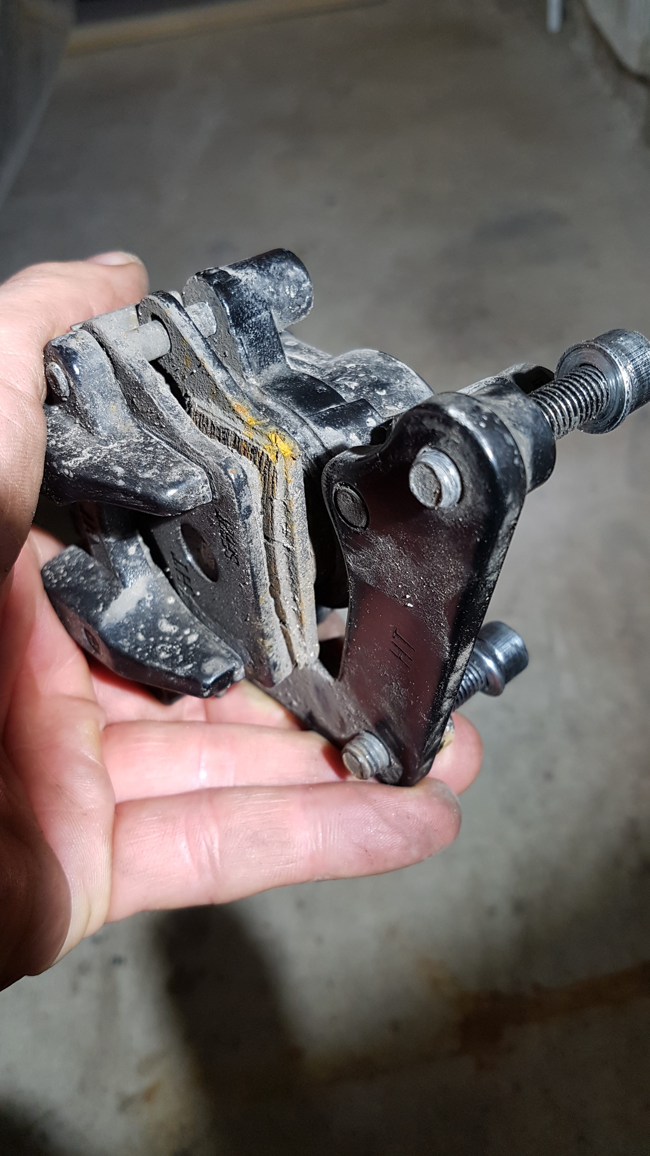

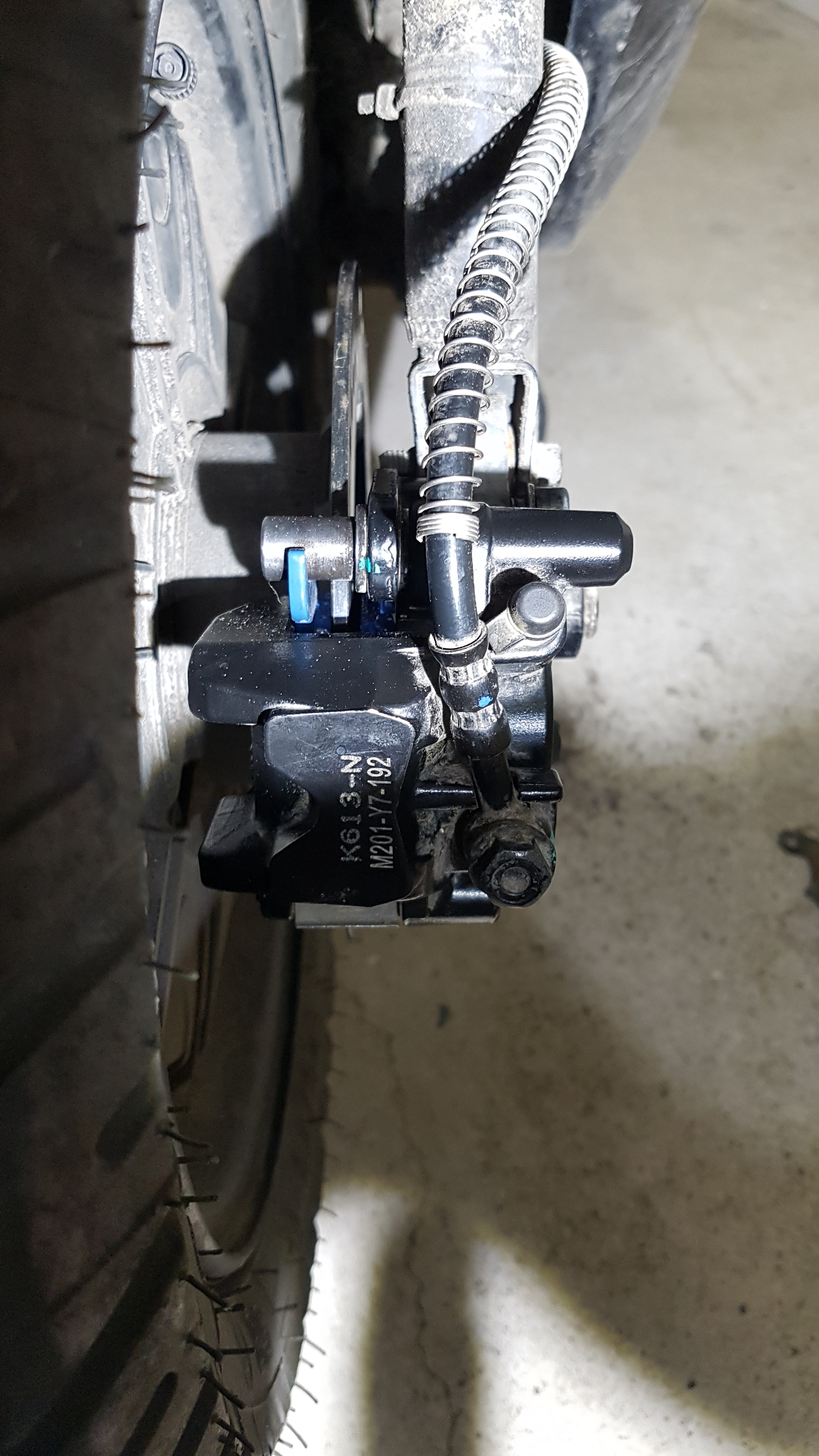

gestern war Schrauberzeit gewesen. Hatte Zeit gehabt um die Bremsbeläge hinten zu wechseln.

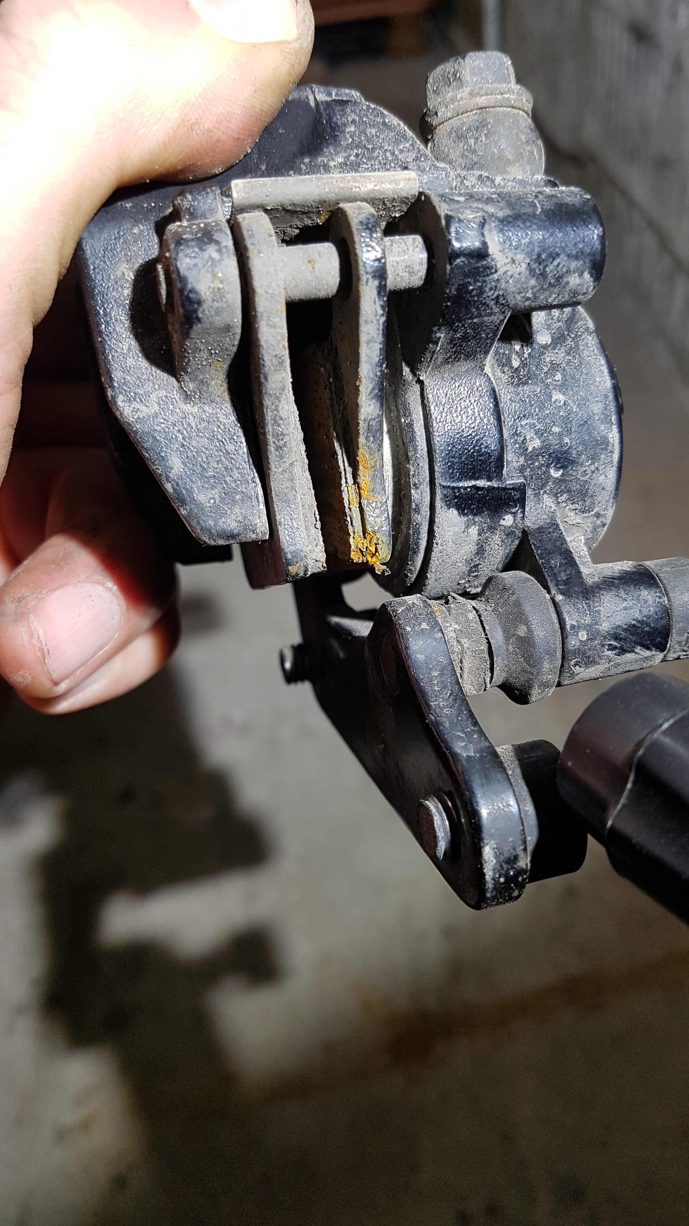

Vorweg, der Bremssattel, Bremsschläuche mit Befestigungen und Bremshebel mit Vorratsbehälter sind sehr sehr minderwertig um mich mal vorichtig zu äussern. Da es sich aber um eine 45 km/h Version handelt kann ich es erst mal so lassen. Da sich meine hinteren Bremsbeläge verkanntet hatten musste ich zeitnah die Bremsbeläge tauschen. Da die Hintterradbremse bei mir nicht oft genutzt wird hatte ich also etwas Zeit gehabt zu auswechseln. Gestern war es dann soweit gewesen. Den Bremssattel ausgebaut, gereinigt und alles wieder zusammengebaut. ( siehe Bilder ). Die Bremse muss bei mir spätetens alle 5,000 km gereinigt werden, da sie kaum benutzt wird verdreckt sie auch sehr schnell und schleift dann ständig. Reku sei Dank oder auch nicht. Kann man jetzt sehen wie man will. Die Bremsbehälter hatte ich auch aufgeschraubt und die Bremsflüssigkeit schaut nach ca. 1,5 Jahren schon sehr schlecht aus. Naja, ist halt alles billig gebaut. Werde nächste Woche die Bremsflüssigkeit wechseln.
Die Befestigungsschrauben für den Bremssattel hinten sind 8.8 ........HM. Das lass ich jetzt mal so stehen. Die eine ist schon ausgelutscht im Imbus. Werde mir mal A2 Schrauben aus dem Baumarkt besorgen.
Vorn sind die Bremsbeläge noch Top. Denke sie halten bis zu 20.000 km durch.
Die Durchführuingen der Bremsschläuche sind auch Teilweise sehr schlecht gemacht. Sie scheuern und dabei entsteht am Rahmen Rost. Hab mit SilikonFett erst mal alle Stellen eingerieben.
Den Kolben hab ich mit einem Kolbenrücksteller zurückgedrückt. Besser ist das. Zu den Führungsbolzen, die waren fast trocken obwohl ich sie dünn mit Lagerfett ( es gibt auch anderes Fett dafür aber ich hatte es noch da ) eingerieben hatte.
Diesmal etwas fetter eingerieben.
Das mit der A2 Schraube lass ich mal, weil einige hier meinen das das nicht gut sei A2 + Alu. Deshalb werde ich 10.0 Imbusschrauben verwenden.
Also ich muss meinen Roller doch öfters mal pflegen. Gute Fahrt
