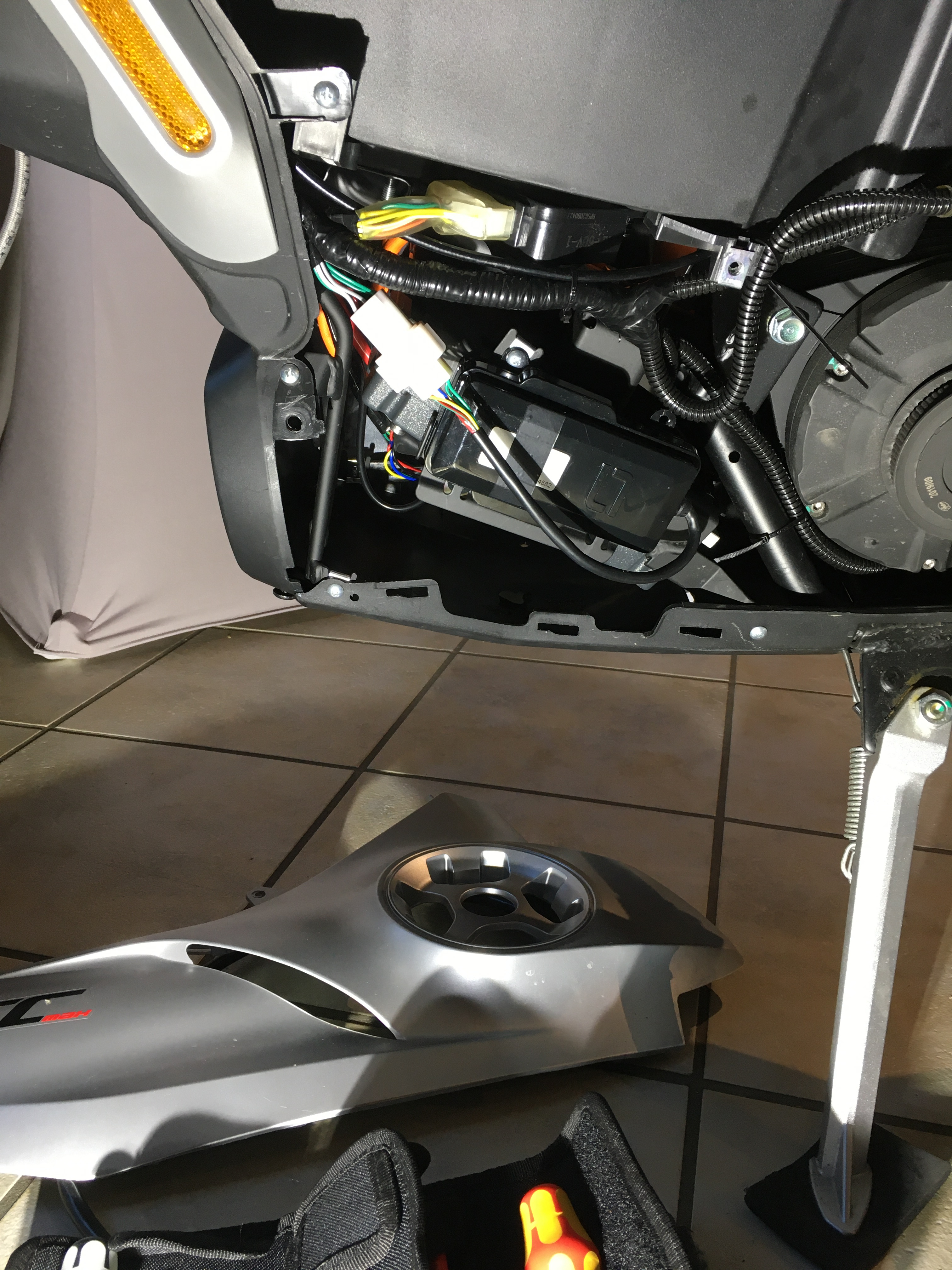

Ich hatte am Wochenende die Faxen dicke und hab das Telematik-Ding abgeklemmt....im Display fehlt jetzt ein Symbol (diese beiden Pfeile), ansonsten gibts keinen Unterschied zum dysfunktionalen Zustand vorher....

Komische Beobachtung seit ich die Telematik abgeklemmt habe:
1) Wenn ich nicht beschleunige leuchtet die Ladeanzeige (Ladesäulen-Icon) auf - rekuperiert das Teil am Ende doch heimlich?
2) Der Topspeed scheint ein paar kmh höher zu sein als vorher, kann eigentlich nicht sein?

Spannend! Wie hast Du das Modul rausbekommen? Ich hab die Verkleidung abgeschraubt und den Stecker abgeklemmt aber das Modul bekomme ich nicht so einfach raus.
Mehr seltsame Effekte ohne Modul: die Tachonadel reagiert irgendwie verzögert und aus dem Stand fährt die Maschine nicht immer direkt an
Irgendwas scheint das Modul schon zu tun….

Um das Modul aus zubauen muss auch der untere Teil der Verkleidung demontiert werden.
Allerdings habe ich das Modul heute wieder eingebaut, die Tachonadel hat bei Beschleunigung zuerst nicht reagiert, dann einen Sprung gemacht und am Ende noch mehr angezeigt als mit dem Modul. Des Weitern habe ich bei Volllast ein leichtes Ruckeln bemerkt, als ob der Motor noch weiter beschleunigt, aber nach ca. 2 Sekunden wieder eingebremst wird.
Demnächst werde ich mal die SIM-Karte von meinem Tablet einsetzen, eventuell kommt dann eine Verbindung zur APP zustande.

Ja, das kann ich bestätigen - ohne das Modul ist die Kommunikation mit dem Tacho irgendwie nicht ganz in Ordnung - auch für die Anzeige des Akkustands genehmigt er sich eine Gedenksekunde. Und die Höchstgeschwindigkeit liegt (laut Tacho) min 5km/h höher. Ob das tatsächlich mehr ist oder nur angezeigt wird, will ich nochmal per GPS messen, bevor ich das Modul wieder ranklemme- gefühlt ging tatsächlich etwas mehr, aber ob das der psychologische Effekt der Tachoanzeige war, weiss ich nicht.olliwetty hat geschrieben: ↑Do 7. Apr 2022, 21:54Um das Modul aus zubauen muss auch der untere Teil der Verkleidung demontiert werden.

Zur Tachoabweichung habe ich folgendes festgestellt.
Mit Modul ca. 8%, ohne Modul zwischen 10 und 12% Voreilung zum GPS, ohne Modul ist die Tachonadel auch unruhiger.
Somit ist der Modulausbau nur ein Tachotuning.
