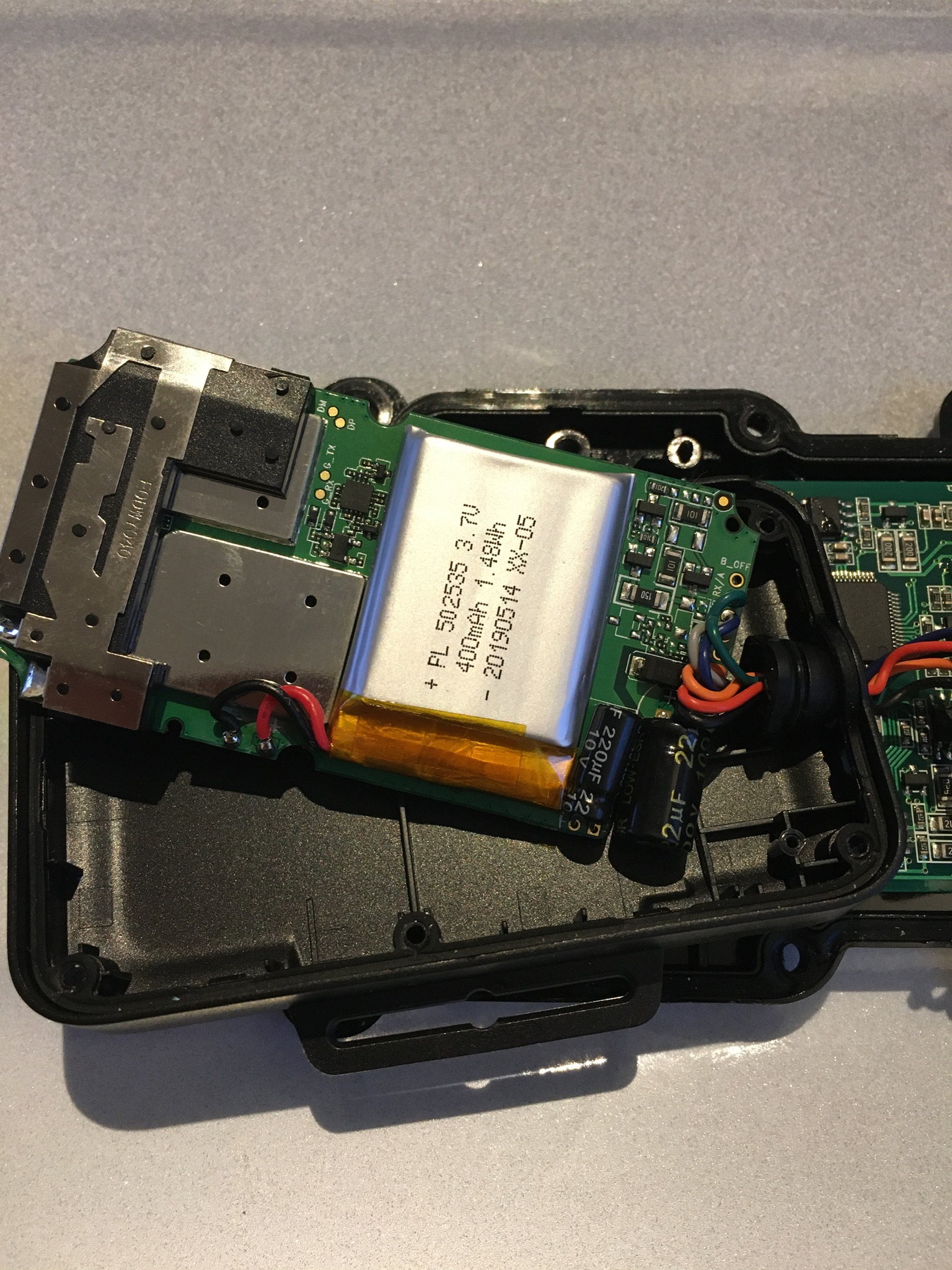

Ich habe mein Modul auch ausgebaut, und mal geöffnet.
Wie zu sehen, wird eine SIM-Karte verwendet die bestimmt mit dem Modul „verheiratet“ ist.
Sollten jetzt Funktionsstörung an der TC auftreten werde ich das Modul wieder einbauen, aber ohne SIM-Karte.

Probier doch mal ne andere Karte freiem Datenvolumen...
Ich hatte mal sowas von Netzclub. 0.3GB Traffic gabs da umsonst. Kann mir vorstellen, dass die für das Datenvolumen einfach Geld wollen...und solange du das nicht zahlst, hat die Karte kein "Guthaben", ähnlich einer prepaid Sim....
versuch wär's wert^^
btw., ich sehe dort einen Microcontroller und eine Programmierschnittstelle 8-)
Kann man bestimmt auslesen der Gerät. :mrgreen:
Kannst du mal unter die Blechdeckel schauen? Ist dort evtl. doch schon ein Bluetooth Modul mit drauf, was einfach nur inaktiv ist.
Weil auf dem Aufkleber ist "BT" markiert....

Den Blechdeckel habe ich noch nicht ab bekommen.
Auf der Rückseite der Platine ist ein Akku verbaut, als ich die Platine wieder umdrehte begann eine kleine „Lightshow“.
Die Symbolen zu den Leuchtdioden habe ich auch mal fotografiert.
Das Antennsymbol blinkte grün, Batterie rot und die Sat-Schüssel blau.
Anfangs als Lauflicht, dann immer 2x blau, 2x rot 2x grün.
Nach ca. einer Minute nur noch rot, 2x pro Sekunde.
Leider kann ich das Video nicht hochladen.
Olli
