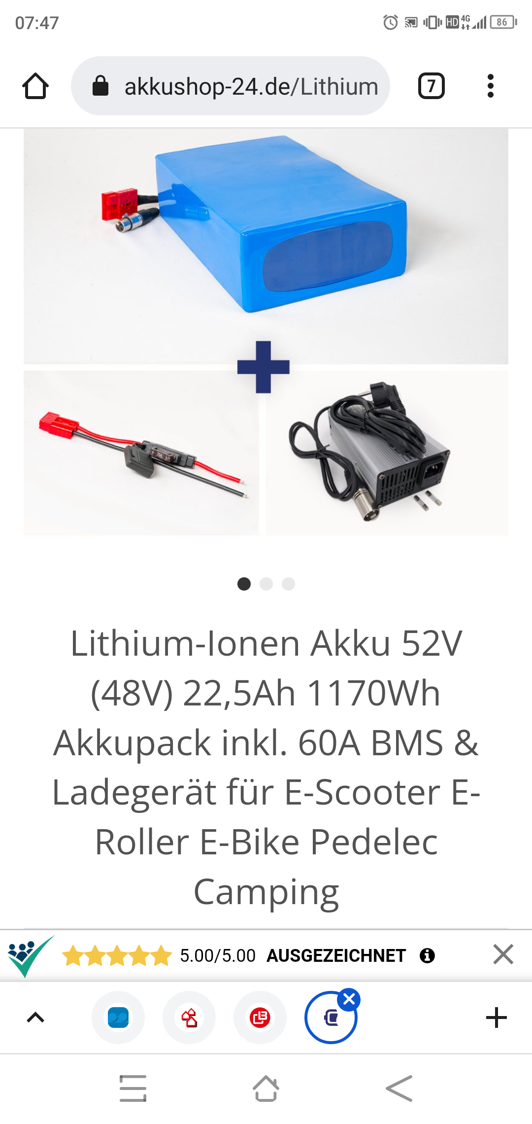

Kann bei Ali nicht bestellen, schicken nicht nach Deutschland
aber schau Mal den hier, geht der?

@forcanico
Ja der geht, genau den Akku habe ich auch.
Ich habe den allerdings in einem separaten Koffer auf dem Gepäckträger, da er bei mir mit den zwei Reglern, den mein Dual hat, unter das Trittbrett nicht rein passt.
Mit nur einem Regler wie bei dir passt der von den Abmessungen rein. Dein Regler ist ja im Vorderbereich von dem Kasten verstaut. Bei mir ist einer vorne drin und der zweite liegt im eigentlichen Batteriekasten. Somit nimmt er dort Platz für den Akku weg.
Werde mir da auch noch was einfallen lassen, damit der zweite Regler auch noch vorne reinpasst.

Okay cool, dann habe ich den jetzt Grad schon so gut wie bestellt,was ist mit dem Stecker, brauche ich da nen anderen? Da Must du ja quasi den kompletten Kasten um schweißen für den zweiten Akku untern Füßen?

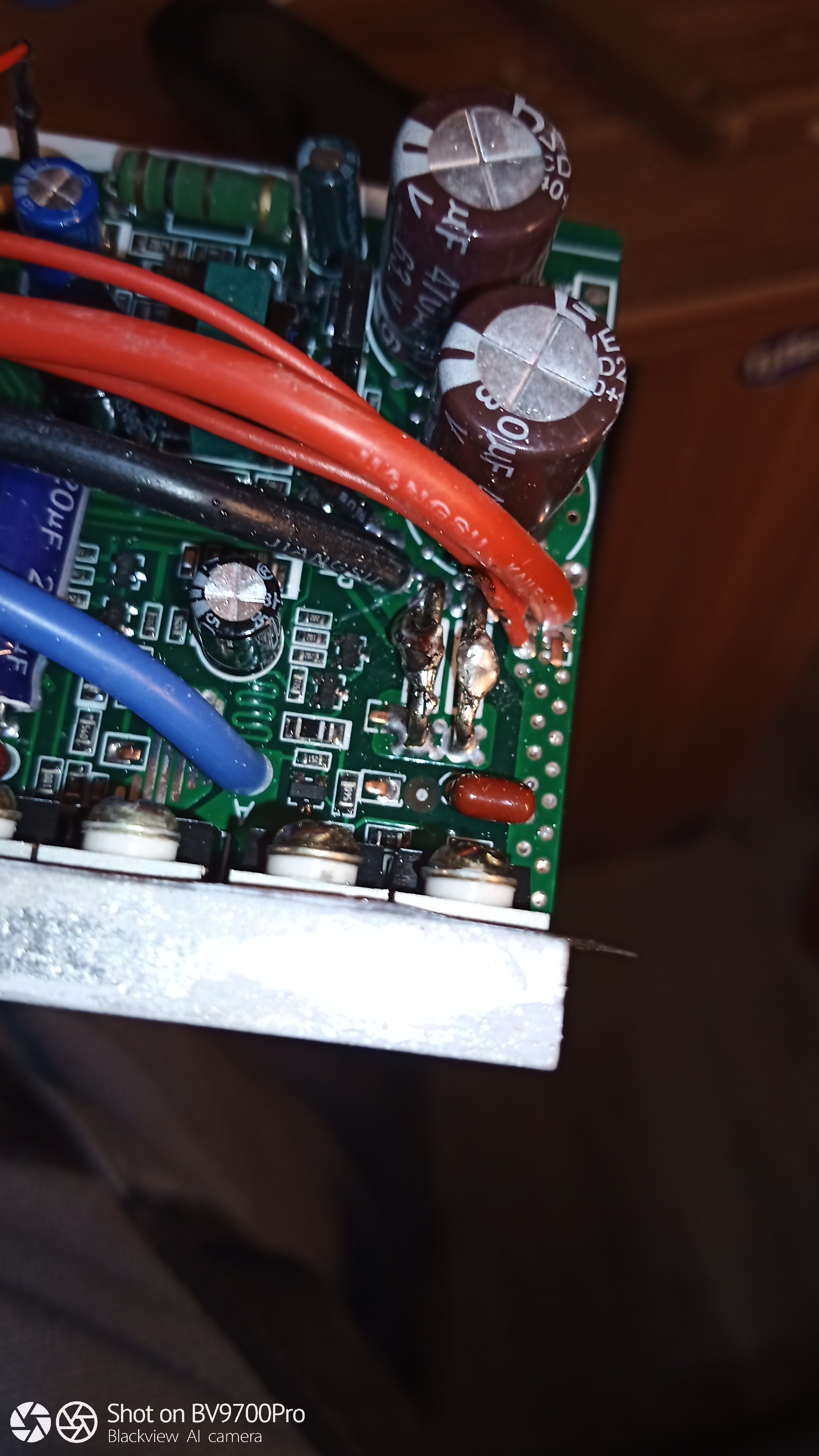

Hab mich im löten versucht
glaub gebracht hat es nix, keine Veränderung

Ja da müssen gold Kontakt Stecker gelötet werden um die großen Kabelkästen los zu werden. Ansonsten muss da nichts geschweißt werden.
Forca liefert den Evoking auf Wunsch auch schon mit einem 40 Ah Akku aus. Dann sitzen beide Regler auch schon vorne drin, sonst hätte der große Akku auch keinen Platz im Kasten.
Das mit dem löten ist forcaman`s Spezialgebiet. Ich habe es auch noch nicht gemacht. Ich werde dann eher unten eine Brücke mit Kupferdraht löten.
Meines Wissens bring das in der Endgeschwindigkeit nichts, nur der Anzug oder am Berg soll es besser sein.
Bei meinem Akku war ein XT90 Stecker dran, der passt zu meinem Regler. Ich brauchte lediglich eine Weiche mit deinem XT90 und einem XT60 Stecker/Buchse, da ich ja zwei Regler habe. Ein Regler hat den XT90, der andere Regler den XT60 Anschluss.
Sicherheitshaber rufe dort an, die machen dir den Stecker dran, den du brauchst.
