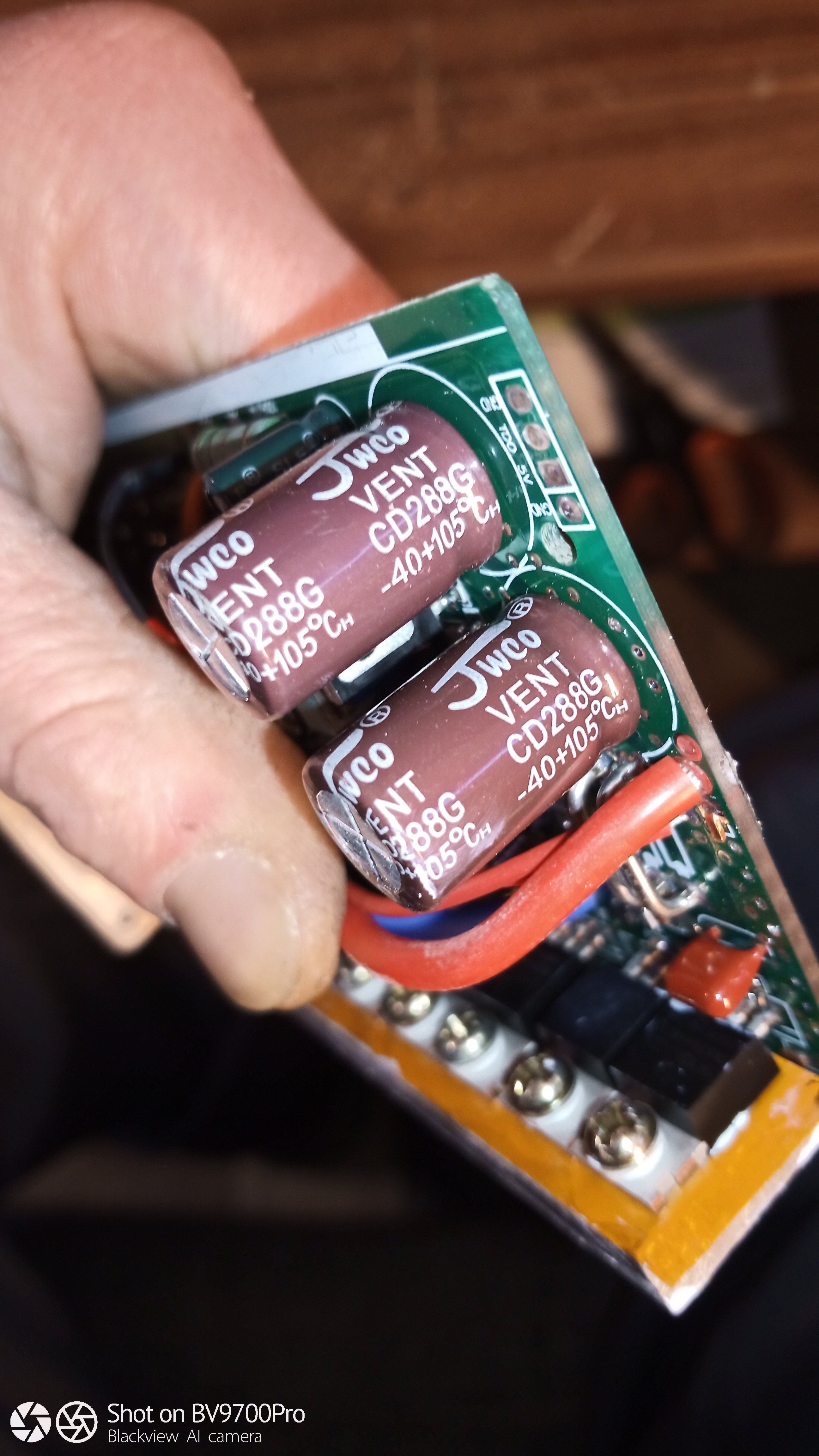

also du hast einen 8 poligen hauptstecker. das ist schon einmal gut. denn die neuen controller ab modelljahr 21 haben alle nur noch 8 polig. das bedeutet schon einmal du brauchst keinen neuen kabelbaum. also geld gespart
so, hier ist mal dein foto. ich hab dir dort bei den beiden drahtbrücken zwei pfeile dran gemacht und in das foto eingefügt wie die drahtbrücken so ungefähr nach dem lötzinn auflöten aussehen sollten. das kannst du schon mal machen wenn du einen lötkolben hast und dir das zutraust. dann kannst du mal einen fahrtest machen und berichten was es gebracht hat. ob er stärker anzieht, ob es was bei der endgeschwindigkeit gebracht hat.
ok foto von der rückseite der kondensatoren kam noch...super
das sieht auch gut aus. du kannst also auf einen 52 volt lithium akku gehen. damit ist auf jeden fall auch schon einmal mehr geschwindigkeit gewonnen. denke 5 km/h sollten damit drinne sein.
heisst jetzt für dich, erst einmal auf die drahtbrücken lötzinn drauf. probieren was der ball macht
dann dir einen 52 volt akku kaufen. also erst einmal kleine schritte. ich denke das wird also schon was bringen und dir ein kleines lächeln ins gesicht zaubern. wenn du dann noch willst kann man mit einem anderen und stärkeren controller weitermachen. ich würd aber erst einmal das kleine programm machen. der akku an sich kostet ja schon etwas
