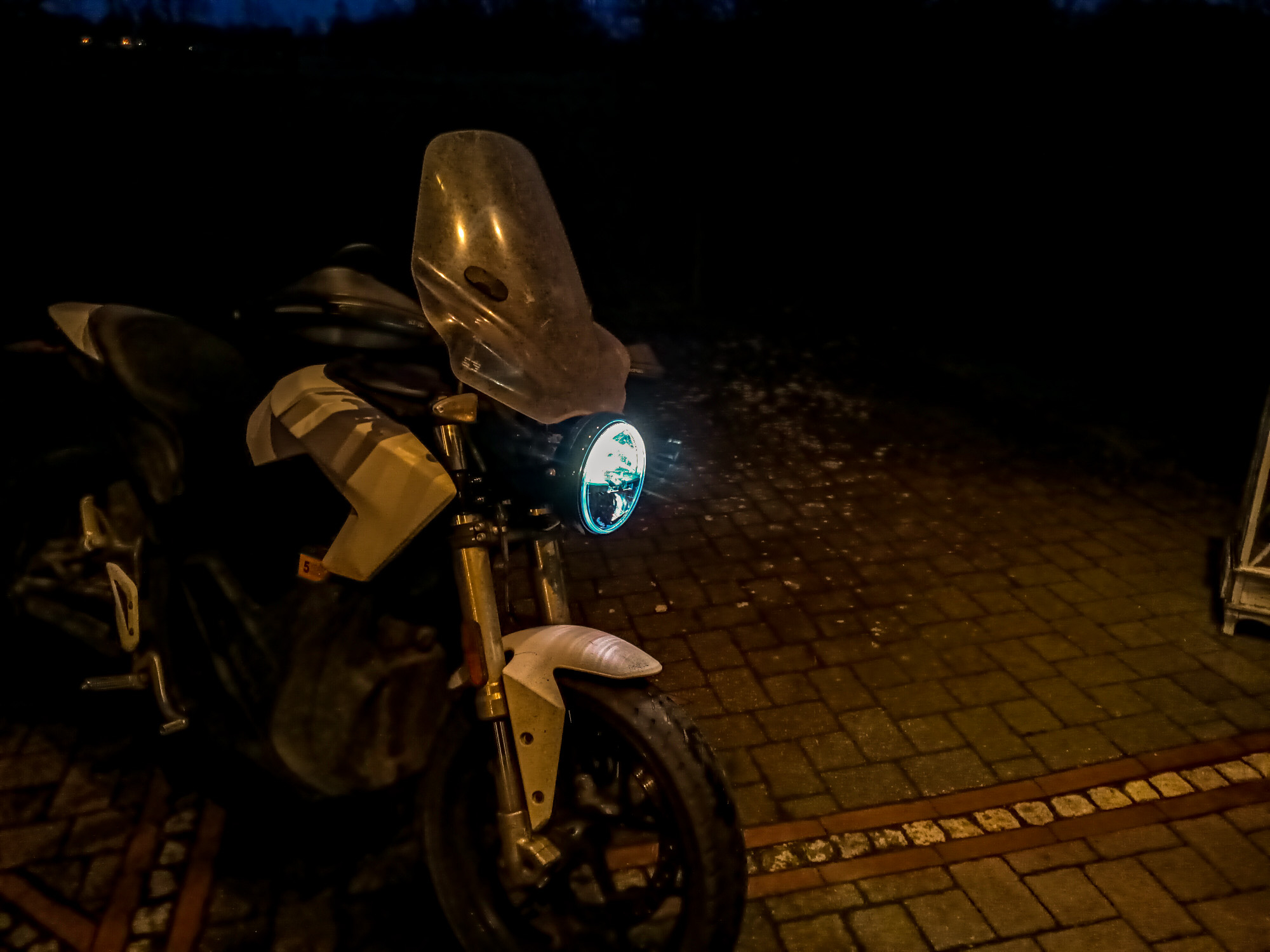

- Gremo
- Beiträge: 40
- Registriert: Di 6. Okt 2020, 08:38
- Roller: Zero S ZF13 (21kW) 2017
- PLZ: 6800
Re: Koso LED Beleuchtung Umbau
hier ein Bild von meiner Ausfahrt gestern.
Wie weit ist den dein Koso Led Umbau MEroller?
Ein Bild von deinem Umbau würde mich schon interessieren!
