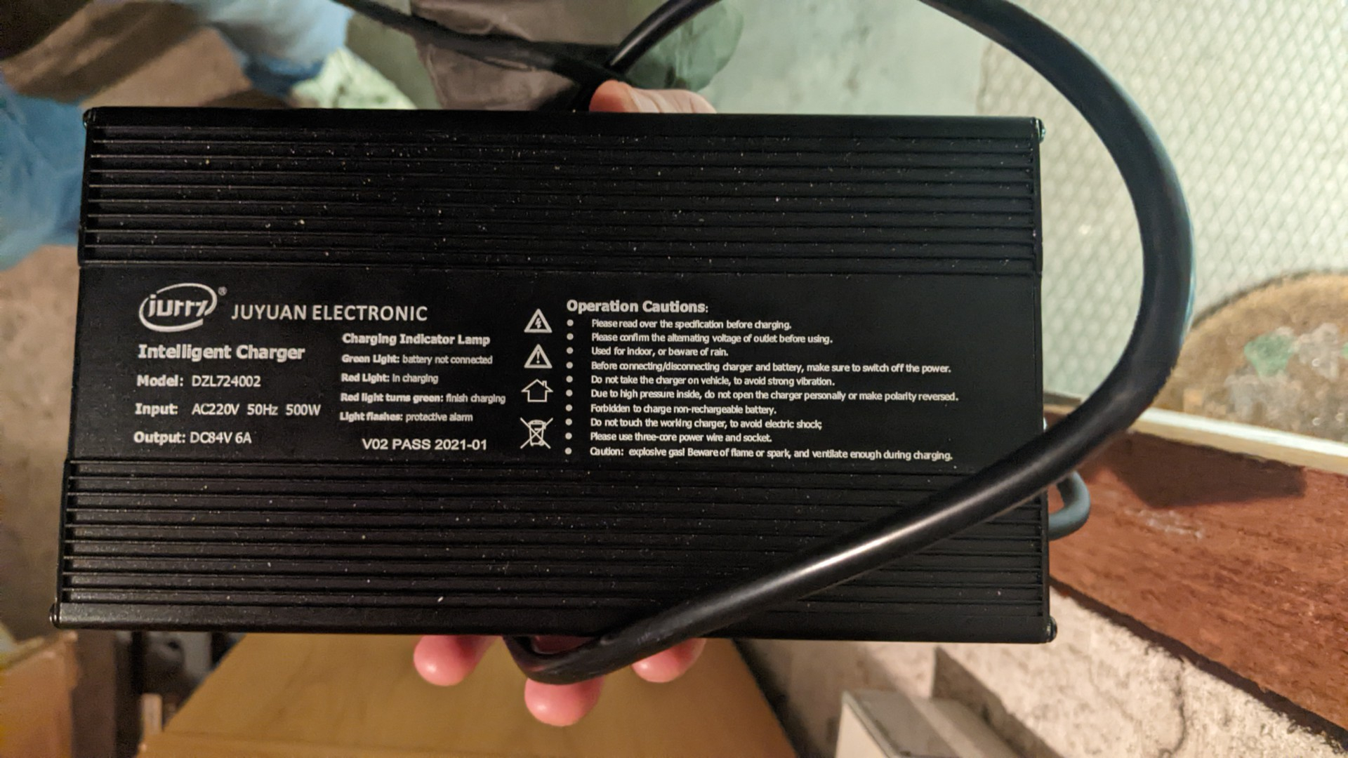

Ich habe meinen EK1 im April 2021 gekauft und der wurde damals mit 5A Ladegerät beworben, aber erhalten hatte ich netterweise ein 6A Gerät.
Der Lüfter ist etwas laut, aber da ich im Keller lade ist es mir egal. Der Lüfter funktioniert dafür richtig gut, es entwickelt sich nur eine ganz geringe Wärme am Ladegerät, wirklich nur minimal. Von daher perfekt.
Ich habe eine Extended Range Akku(40Ah): die Ladezeit hab ich Mal ausgerechnet beträgt ungefähr 4min pro Prozentpunkte, sprich: da ich den Akku meistens bei ca 25% spätestens zum laden reinnehme, dauert es eigentlich ungefähr nur maximal 5 Stunden bis er voll geladen ist.
Auf dem Foto sind die eckdaten zu lesen
