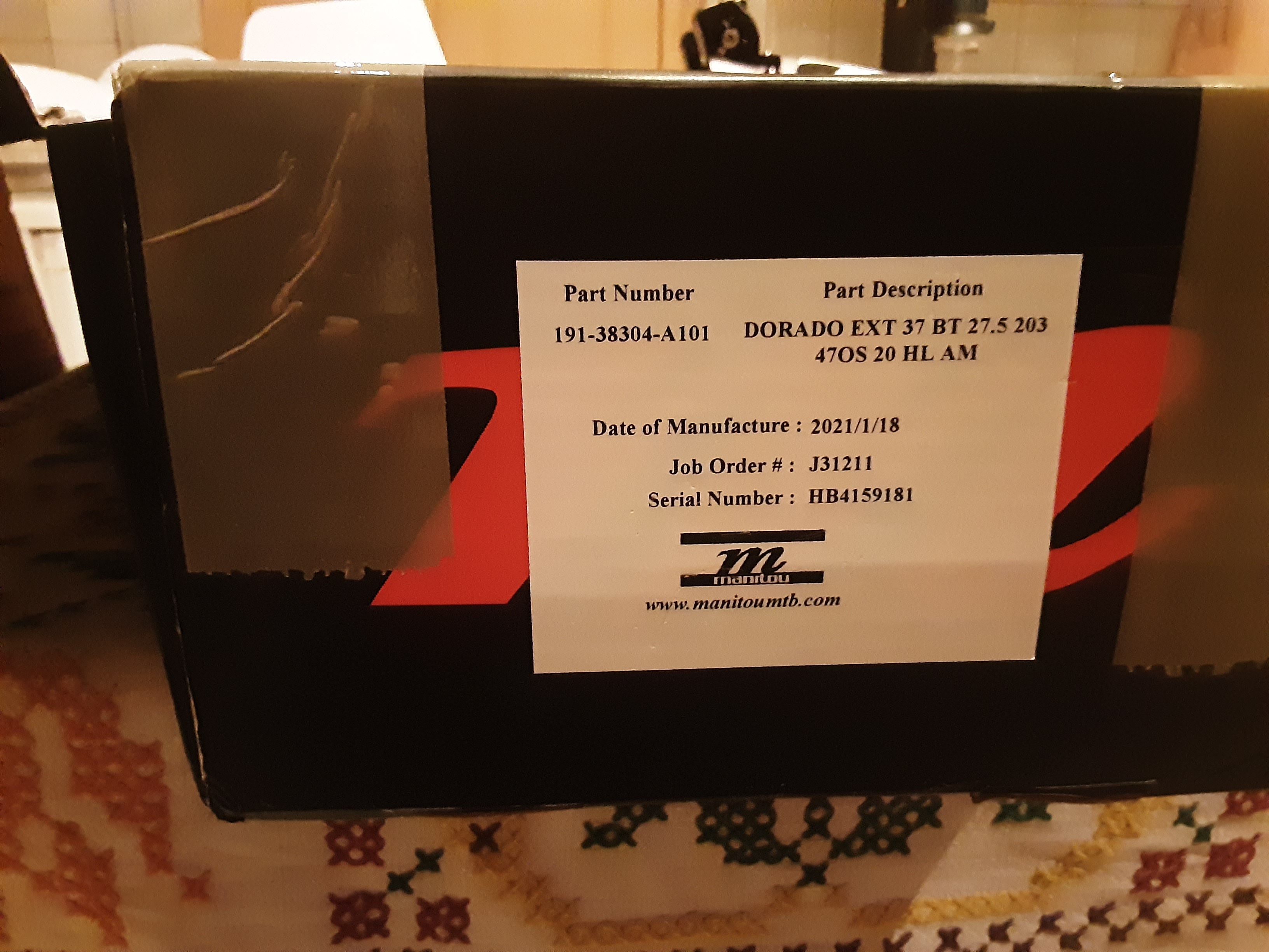

Habe heute die " ab 2009er Gabelbrücke" bekommen. Die hat oben 39mm, die neue Gabel ist oben 44mm.
Habe mit der Manitou Vertretung Deutschland gesprochen.
Die wollen versuchen herauszubekommen, was mit den neuen Brücken ist.
Hayes USA hatte mich bis hier zurückverwiesen. Komisch, dass die nicht wissen was sie vertreiben.
Ich habe nur den oberen Teil des Lagers bestellt.
Bei der Firma ist es tasächlich so, dass man zur Bestellung den Chef am Telefon hat.
Die können auch auf Maß arbeiten.
Das wird schon!
Melde mich, wie es weitergeht und passt.

Der Unterschied 27,5" zu 29" ist lediglich die gekröpfte ober Gabelbrücke. Laut Beschreibung ändert sich dadurch das Offset um ca 12mm.
Ob das reicht, wirst du sehen.

Meine Gabel ist auch 27,5".
Keine Ahnung wie ich mich an 29 festgebissen hatte.
Werde es nach dem Beispiel deiner Fahrradwerkstatt machen.
