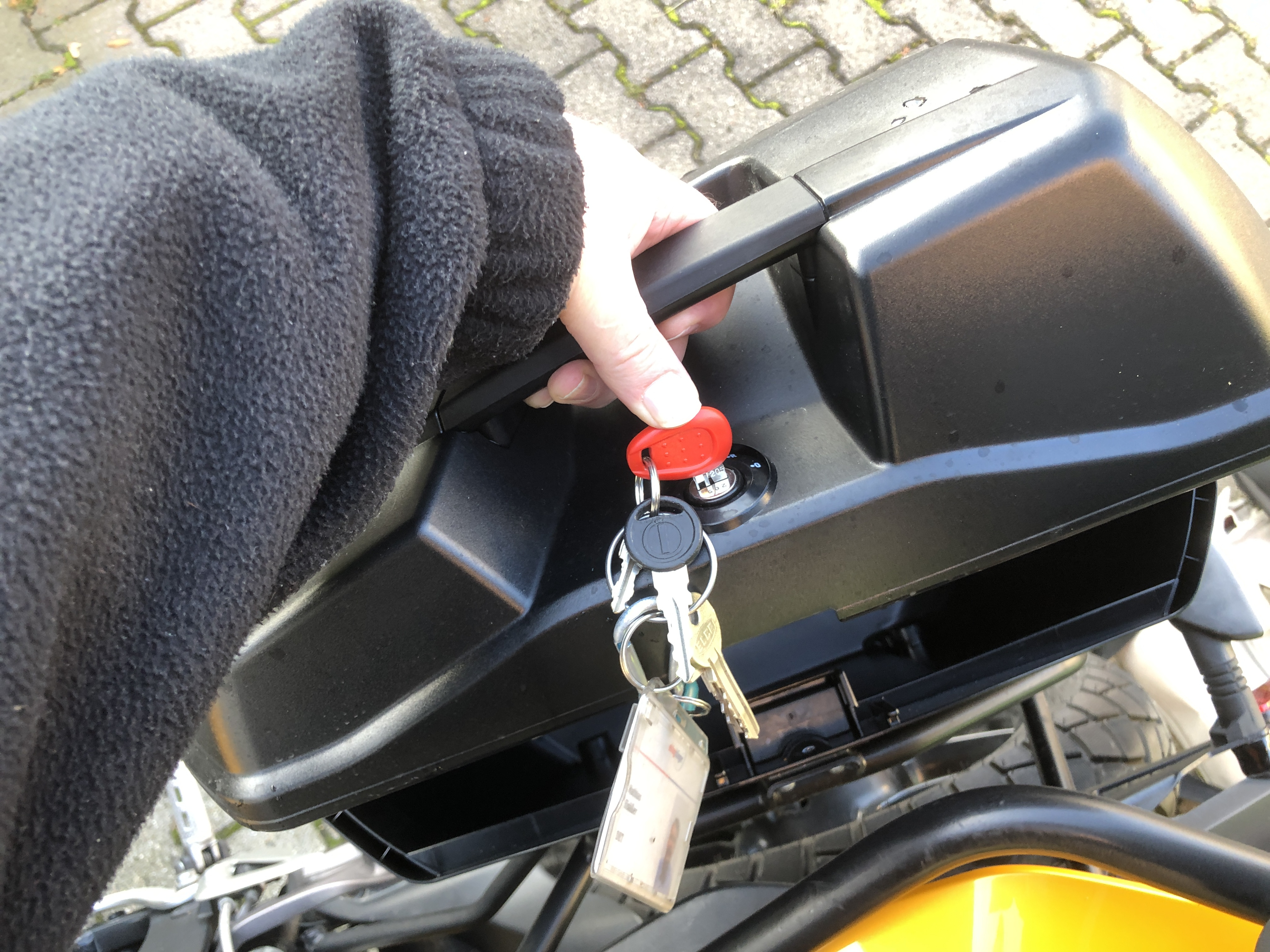

Weiter geht's! Die Koffer an sich haben das für Givi typische Monokey System. Wenn der Schlüssel 90° quer zur Fahrtrichtung steht kann er abgezogen werden. Abnehmen kann man den Koffer nach einer 45° Drehung, und man muss zum Entriegeln den Schlüssel samt Schloss nach unten drücken, dann kann man den Koffer seitlich abnehmen:
Zum Deckel aufmachen muss man den Schlüssel um 90° drehen, und blöderweise ebenso draufdrücken, obwohl man ja den Deckel aufmachen will
