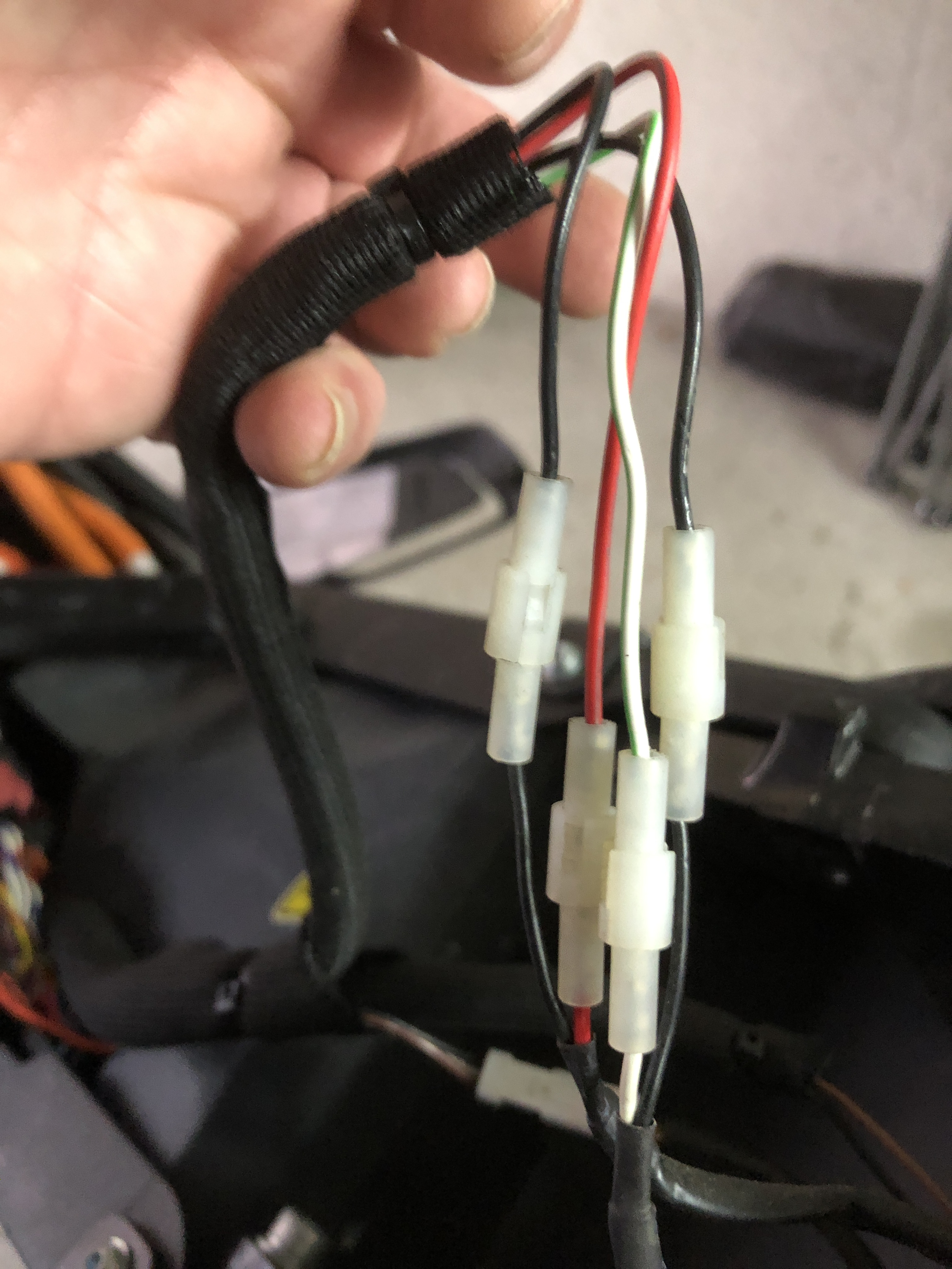

Und ist eine fürchterliche Plackerei!!! Speziell diese vier Blinkerkabel haben's in sich, denn sie müssen durch kleine Löcher ganz hinten im Heckbürzel nach unten raus- und hinterher wieder reingepfriemlet werden, weshalb lange (meine waren zu kurz...) Fäden drankommen sollten und im Loch verbleiben, so dass man die hinterher, nach dem Versetzten nach hinten, wieder besser durch die Löcher bekommt: Die Koffer selbst hatte ich um 50€ weniger fürs Paar von einem Drittanbieter ergattern können, als es bei Zero gekostet hätte, in meinem Fall €182,50. Muss jetzt unterbrechen und weg, schreibe heute Abend weiter

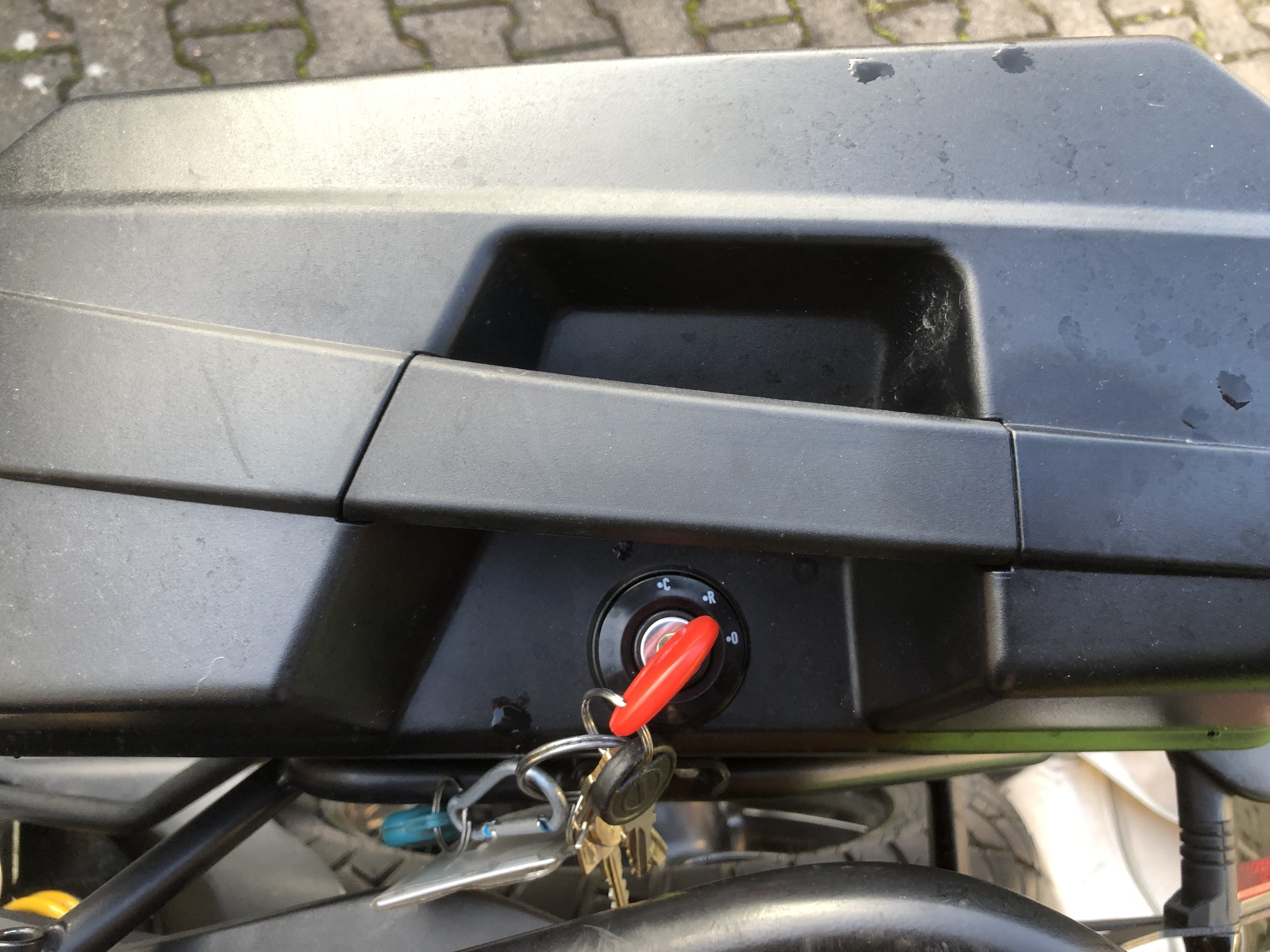

Weiter geht's! Die Koffer an sich haben das für Givi typische Monokey System. Wenn der Schlüssel 90° quer zur Fahrtrichtung steht kann er abgezogen werden. Abnehmen kann man den Koffer nach einer 45° Drehung, und man muss zum Entriegeln den Schlüssel samt Schloss nach unten drücken, dann kann man den Koffer seitlich abnehmen:

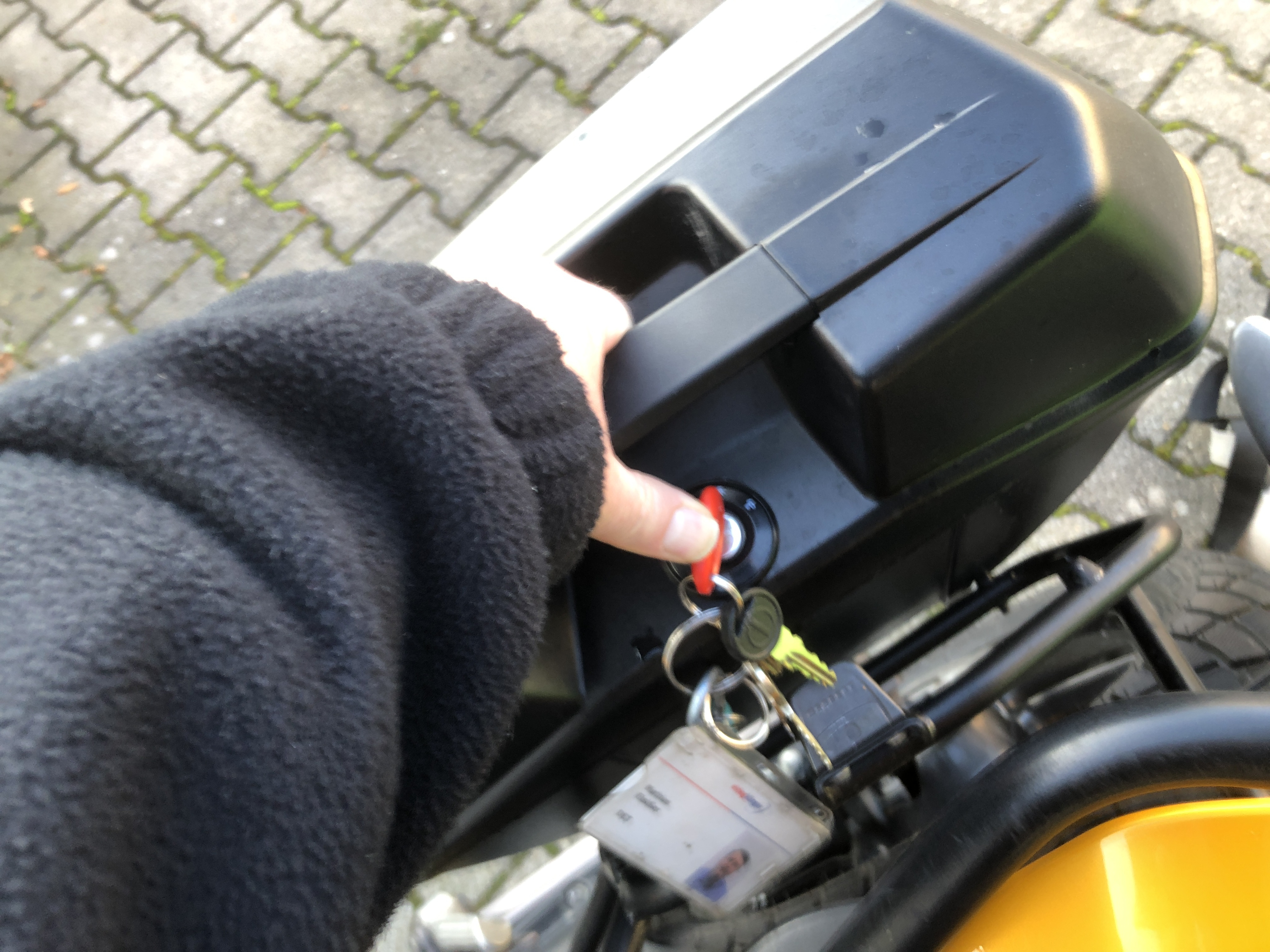

Zum Deckel aufmachen muss man den Schlüssel um 90° drehen, und blöderweise ebenso draufdrücken, obwohl man ja den Deckel aufmachen will
