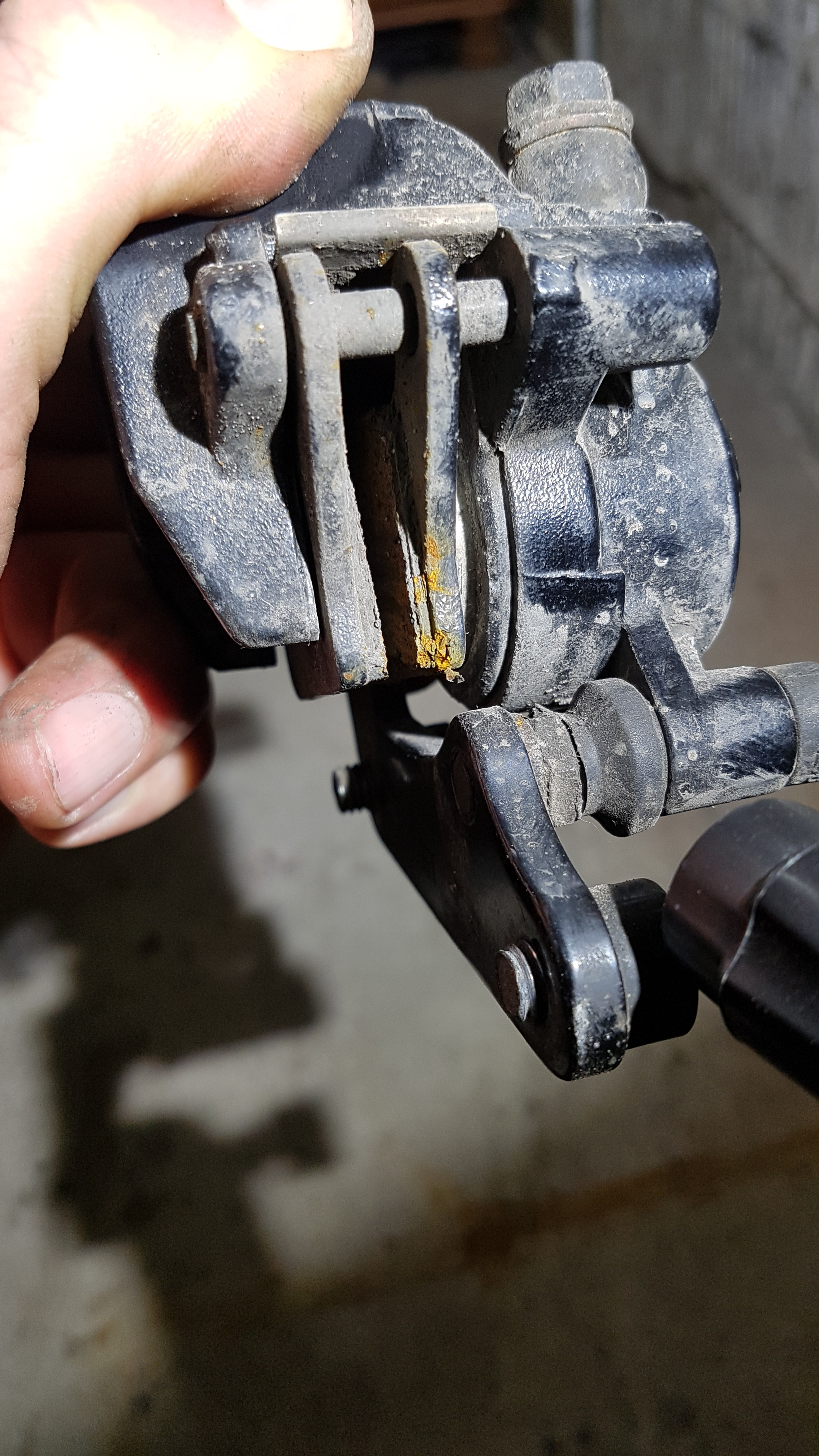

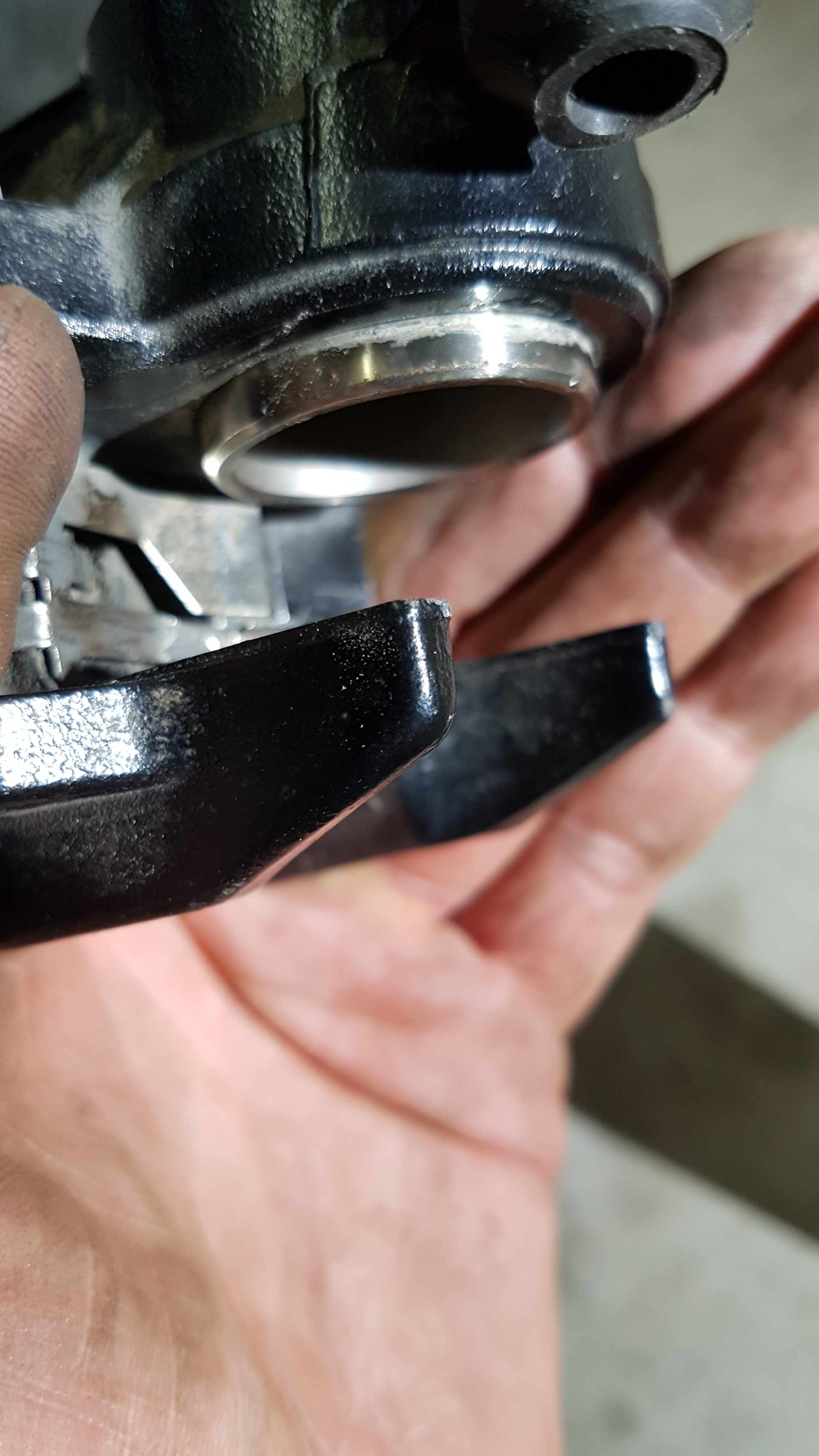

gestern war Schrauberzeit gewesen. Hatte Zeit gehabt um die Bremsbeläge hinten zu wechseln.
Vorweg, der Bremssattel, Bremsschläuche mit Befestigungen und Bremshebel mit Vorratsbehälter sind sehr sehr minderwertig um mich mal vorichtig zu äussern. Da es sich aber um eine 45 km/h Version handelt kann ich es erst mal so lassen. Da sich meine hinteren Bremsbeläge verkanntet hatten musste ich zeitnah die Bremsbeläge tauschen. Da die Hintterradbremse bei mir nicht oft genutzt wird hatte ich also etwas Zeit gehabt zu auswechseln. Gestern war es dann soweit gewesen. Den Bremssattel ausgebaut, gereinigt und alles wieder zusammengebaut. ( siehe Bilder ). Die Bremse muss bei mir spätetens alle 5,000 km gereinigt werden, da sie kaum benutzt wird verdreckt sie auch sehr schnell und schleift dann ständig. Reku sei Dank oder auch nicht. Kann man jetzt sehen wie man will. Die Bremsbehälter hatte ich auch aufgeschraubt und die Bremsflüssigkeit schaut nach ca. 1,5 Jahren schon sehr schlecht aus. Naja, ist halt alles billig gebaut. Werde nächste Woche die Bremsflüssigkeit wechseln.
Die Befestigungsschrauben für den Bremssattel hinten sind 8.8 ........HM. Das lass ich jetzt mal so stehen. Die eine ist schon ausgelutscht im Imbus. Werde mir mal A2 Schrauben aus dem Baumarkt besorgen.
Vorn sind die Bremsbeläge noch Top. Denke sie halten bis zu 20.000 km durch.
Die Durchführuingen der Bremsschläuche sind auch Teilweise sehr schlecht gemacht. Sie scheuern und dabei entsteht am Rahmen Rost. Hab mit SilikonFett erst mal alle Stellen eingerieben.
Den Kolben hab ich mit einem Kolbenrücksteller zurückgedrückt. Besser ist das. Zu den Führungsbolzen, die waren fast trocken obwohl ich sie dünn mit Lagerfett ( es gibt auch anderes Fett dafür aber ich hatte es noch da ) eingerieben hatte.
Diesmal etwas fetter eingerieben.
Das mit der A2 Schraube lass ich mal, weil einige hier meinen das das nicht gut sei A2 + Alu. Deshalb werde ich 10.0 Imbusschrauben verwenden.
Also ich muss meinen Roller doch öfters mal pflegen.
