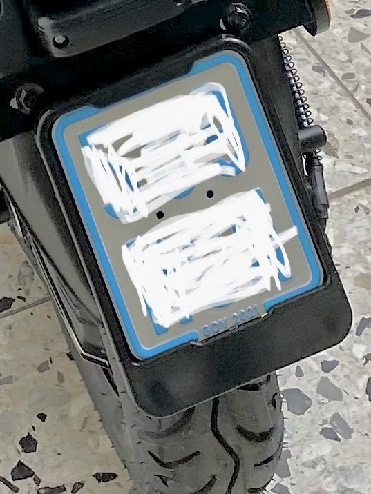

Ich bin heute bei meiner zweiten Fahrt mal mit einer Tacho-App gefahren. Leider hat sich meine Hoffnung auf „vielleicht fährt er ja doch schneller als 45 km/h“ zerschlagen, nachdem viele berichtet hatten, dass er trotz angezeigter 45 weiter beschleunigt. Das ist auch bei mir der Fall. Nur ist es so, dass die App eben deutlich unter 45 war, als das Tacho am Roller bereits 45 anzeigte. Er beschleunigte dann weiter, bis auch auf der App 45 angezeigt wurde. Dabei blieb es, maximal 45 km/h auf gerader Strecke, ohne Wind.

Kennzeichenhalterung (man klemmt das Kennzeichen einfach ein und muss nicht jedes Jahr neu bohren):

Meinst du der Kennzeichenhalter passt hin bzw. konntest du es bereits testen? Schließlich passen die deutschen Kennzeichen ja nicht nur wegen des Lochabstands nicht, sondern auch wegen ihrer Höhe, die über die Kennzeichenbeleuchtung ragt. Danke schon mal für die Info.

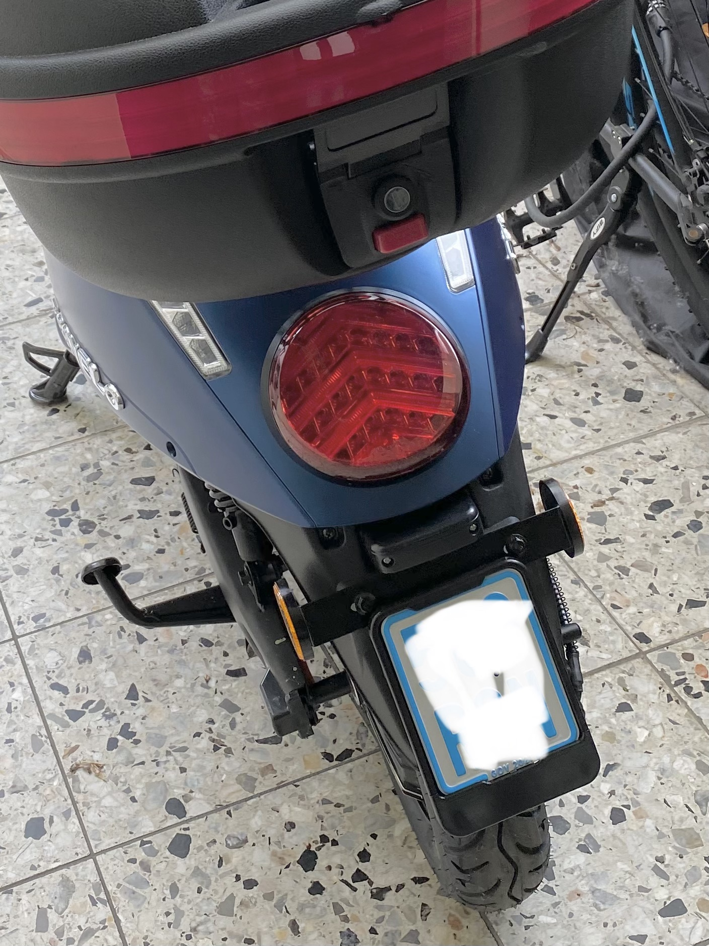

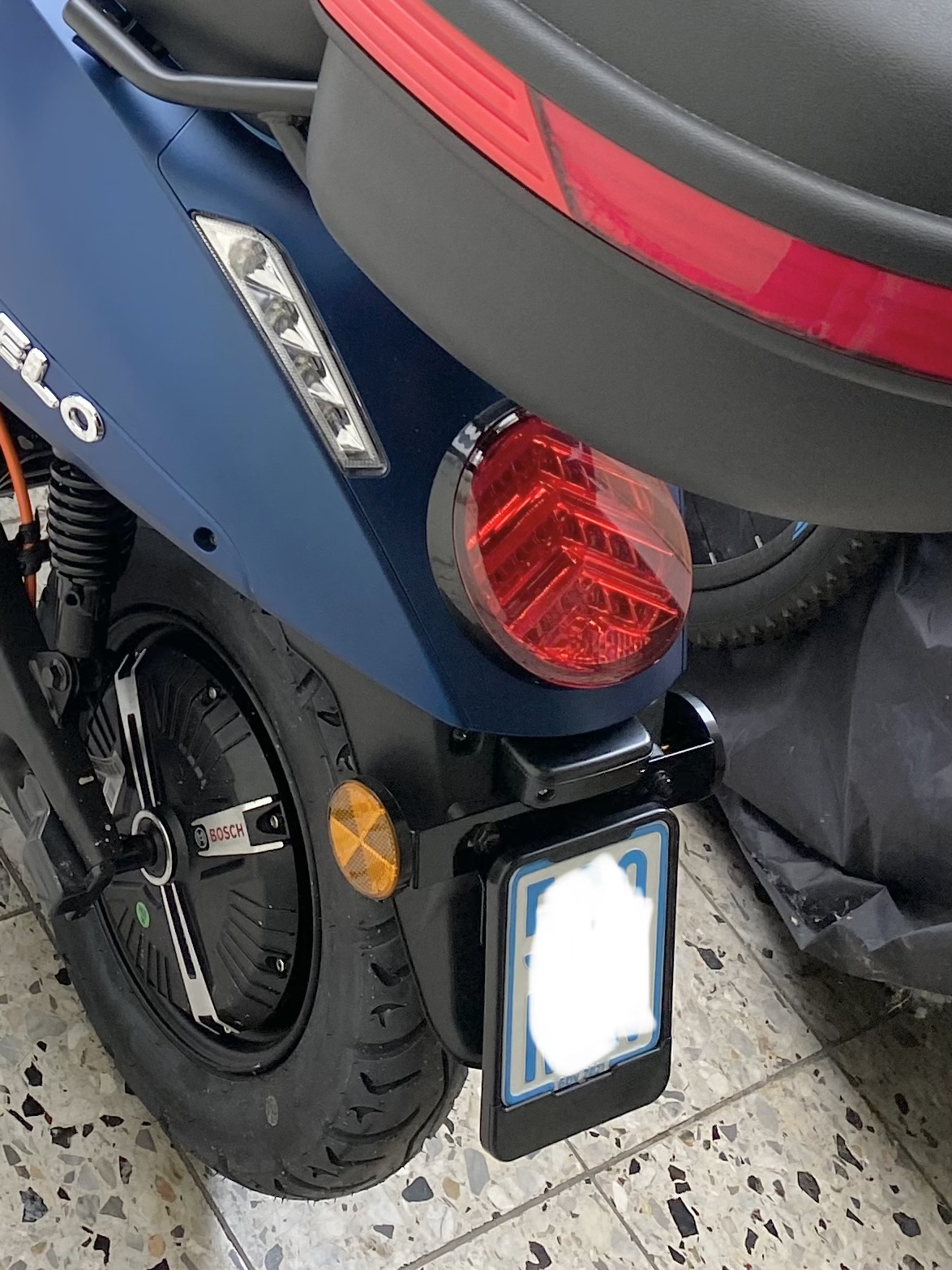

Ja, die Halterung habe ich direkt als erstes, nach dem Entfernen der Folie, angebracht. Mein Roller ist ja ganz frisch gestern erst geliefert worden.
Ich hätte ja gerne auch Fotos eingestellt, aber das scheint hier nicht möglich zu sein. Wenn doch, kläre mich gerne auf, dann liefere ich nach

Lach, ich habe den Button „Dateianhänge“ einfach nicht gesehen. Hier nun die Fotos.
