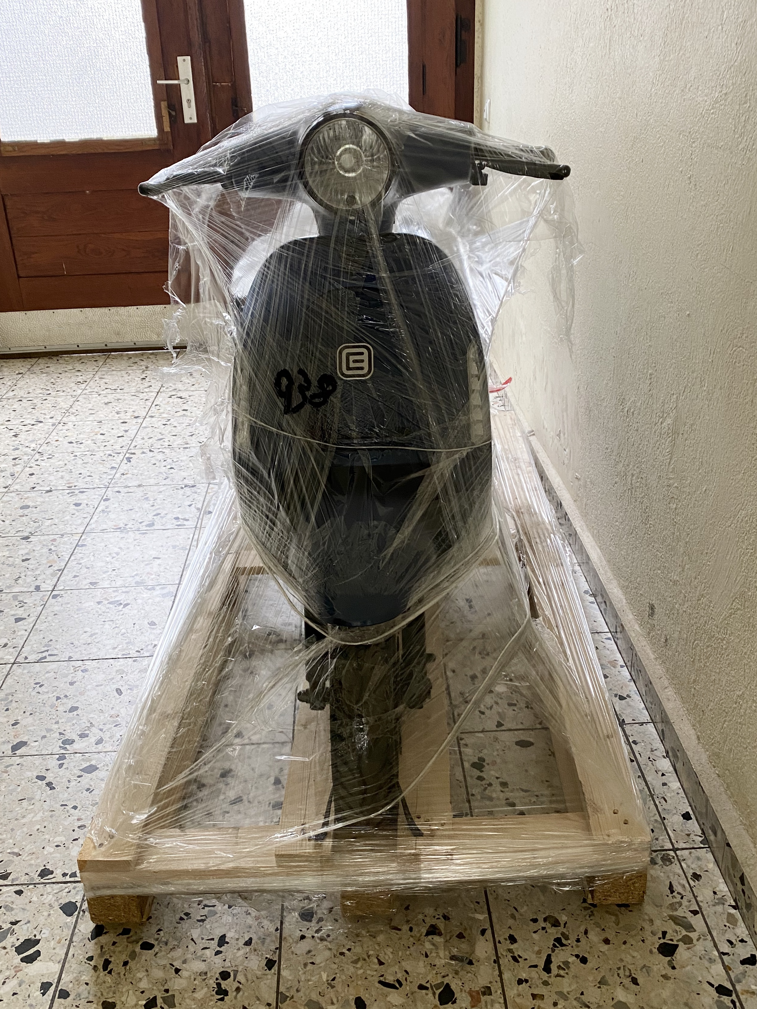

...und für alle, die wissen wollen, wie das Teil geliefert wird:
