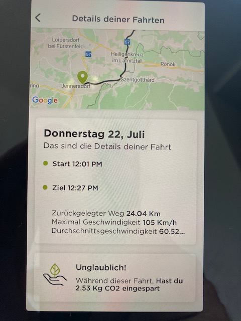

Bin nun knapp 2000km ohne Probleme unterwegs! Roller läuft Super! Seit dem Service keine Meldungen mehr und alles läuft rund.
Einziges Manko die Federgabel welche ich demnächst angehen und verbessern werde.
Heute siehe Bild recht gut unterwegs gewesen, auf der Ebene, macht richtig Spaß.
Lg Manfred77
