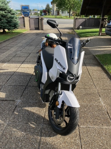

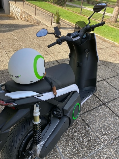

So nun sind alle Umbauten fast abgeschlossen und meine Silence ist fast fertig, so wie ich ihn mir vorgestellt habe!
Alu Spiegel montiert!
Gasgriff straffer gemacht!
Knarrgeräusche entfernt!
Schriftzug - damit man weiß was es ist!
Bremsleitungen gegen Verletzungen geschützt.
Hinterrad gewuchtet!
Vorderrad gewuchtet.
Monoshock montiert.
Musikanlage verbaut.
Schön wäre nun noch, ein Firmen Update für den Tacho und für das App.
Was auch noch schön wäre, ein neue Federung vorne und dann, ist das für mich, der Perfekte E - Roller.
Feder Gabel ist schei….
Werde versuchen bessere Kegelrollenlager einzubauen, da sich bei meinem Roller auch schon leichte Knackgeräusche ( Lenker) ankündigen!
Ist schon nörgeln am hohen Niveau!
Aber desto Trotz, der Preis des Roller ist ja auch nicht ohne?
Ich glaube, ich spreche da vielen aus der Seele!!!
Vielleicht wird’s noch???
Ich weiß Weihnachten - kommt erst!!!
Manfred
