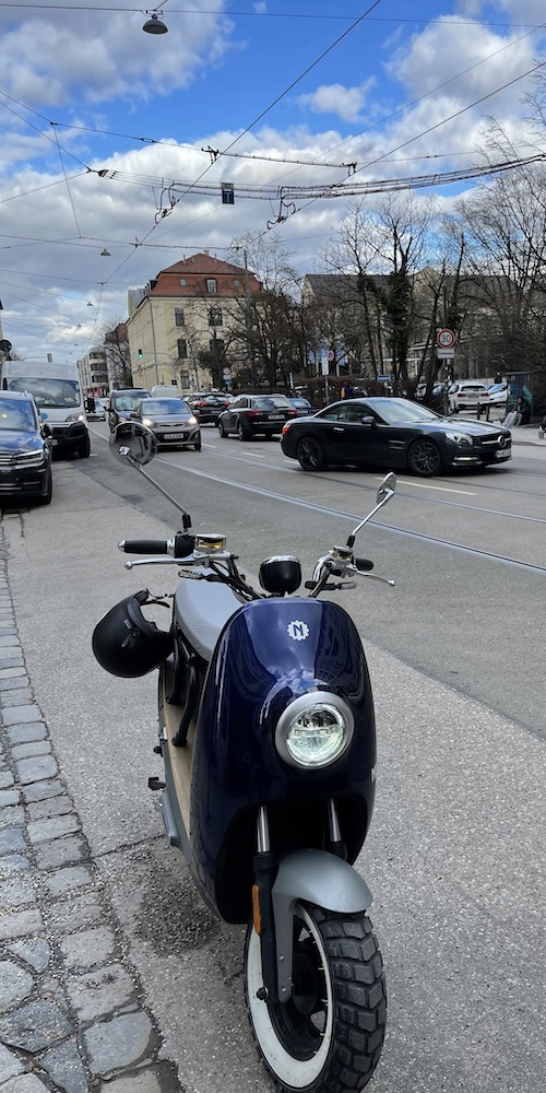

Kleiner Bericht:
aus einem 90% geladenen Akku konnte ich bei 10°C und Sonnenschein eine Realreichweite von ziemlich genau 50 km am Stück bei meistens 70 km/h herauskitzeln.
Die letzten 300 m ging es dann auch tatsächlich nur noch mit 20 km/h bergauf.
