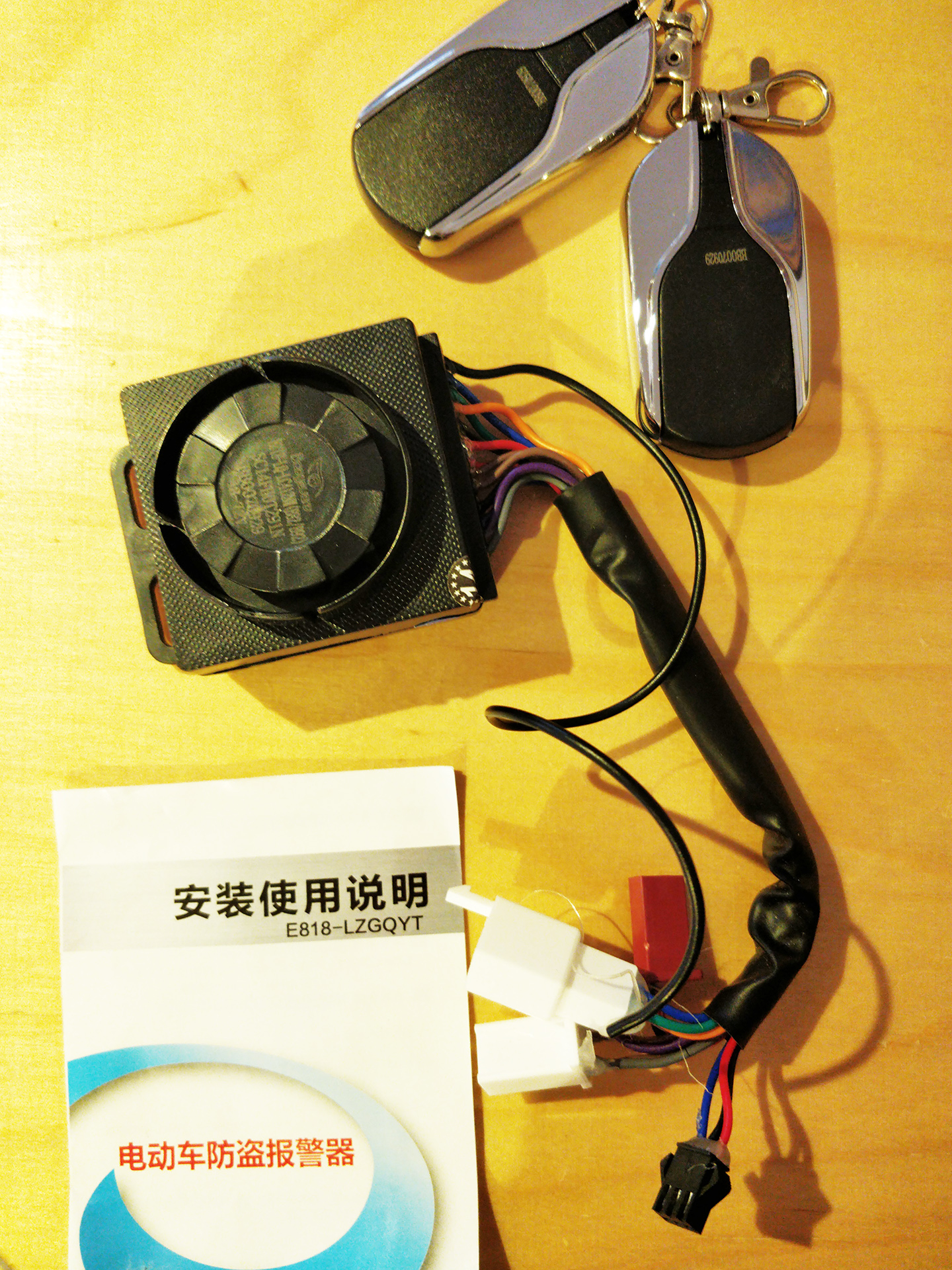

Ich kann zum Glück vom Gegenteil berichten: der Händler hier in in Österreich hat sich meines Erachtens immer korrekt verhalten. Natürlich hätte manches auch schneller gehen können.
Hier die Story zur Nito NES 10 im Zeitraffer:
  • Bestellung im Jan 2019, Lieferung im Mai 2019
  • Zulassung erfolgte erst im Juni 2019, da Importeur/Händler ihre Behördenwege nicht zeitgerecht geschafft haben
  • Nach wenigen Kilometern: Bei Konstantfahrt plötzlich kein Gas mehr... nach 3-5 Sekunden wieder da... zickt aber mehr
  • Reklamation, Video an Händler, der versucht Info vom Hersteller zu bekommen (Sensor kaputt? Leistungssteuergerät defekt?), entscheidet sich aber relativ rasch, dass ich eine neu Nito NES10 erhalte
  • August 2019: die defekte NITO wird abgeholt, die neue geliefert, Anmeldung diesesmal nur mit einer Woche Verzögerung
  • Betrieb problemlos, alles ok. Auch bei niedrigen Temperaturen
  • ab ca. März 2020 vereinzelt die Syndrome, die NITOSchreckenohneEnde geschildert hat. Dachte zuerst, ich hab versehentlich den Funkschlüssel gedrückt...
  • ab Sommer 2020 Häufung der Ausfälle... bin aber immern nach Hause gekommen. Händler kontaktiert; zu meinem Glück hat er ein Vorführgerät stehen, welches die gleichen Symptome aufweist. Er weiß aber die Lösung auch noch nicht.
  • Herbst 2020: KM-Stand ca. 1000. Zwei Liegenbleiber: einmal zu Hause - die Nito lässt sich einfach nicht in Betrieb nehmen. Einmal 5km von zu Hause entfernt. Mit der Lenkersperre lässt sie sich auch nicht geradeaus schieben. Blöd. Meine Frau hat mich abgeholt; die Nito wurde im Kofferraum nach Hause gebracht (geht auch mit Limousine 8-) , muss kein Kombi/SUV/Bus sein)
  • Händler hat nun eine Idee, woran es liegen könnt. Sobald er die Reparatur ausprobiert hat, bekomme ich Info.
  • November 2020: Die Lösung ist da: schuld ist die Alarmanlage, die auch den Empfänger für den Funkschlüssel enthält, die Lenkerverriegelung steuert und den Strom für den Antrieb freigibt... eben ein defektes Steuergerät (made in China, wie fast alle Elektronikkomponenten). Kann passieren. Muss nur getauscht werden. Da ich ca. 200 km vom Händler entfernt wohne, hab ich vorgeschlagen, den Tausch selber durchzuführen. Der Händler hat mir das Ersatz-Steuergerät innerhalb eines Tages geschickt inkl. Anweisungen worauf zu achten ist.
  • Dezember 2020: Ich hab das Steuergerät ausgetauscht. Auf Anhieb hat wieder alles funktioniert. Die neue Alarmanlage ist etwas lauter als die alte. Ich hab die Nito nun seit rd. 6 Wochen wieder in Betrieb und bisher keine Probleme - hab aber Wetterbedingt leider nur ganz wenig fahren können.
Zwischendurch hatte ich schon massive Bedenken: hab ich nun ein Elektro-Motorrad (=Beförderungsmittel) oder ein statisches Kunstwerk um EUR 5000,- gekauft?
Die Alarmanlage bzw. sehr ähnliche Komponenten findet man übrigens bei Banggood bereits um wenig Geld sieht ca. so aus: https://www.banggood.com/sv/48V-72V-125 ... rehouse=CN - aber es wird eine Variante mit 4 Steckern und nicht mit einem benötigt. Siehe Bild:
