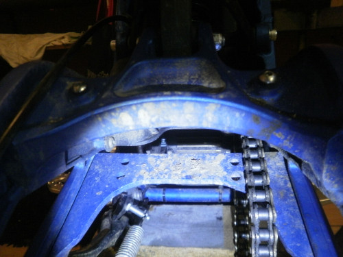

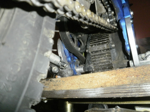

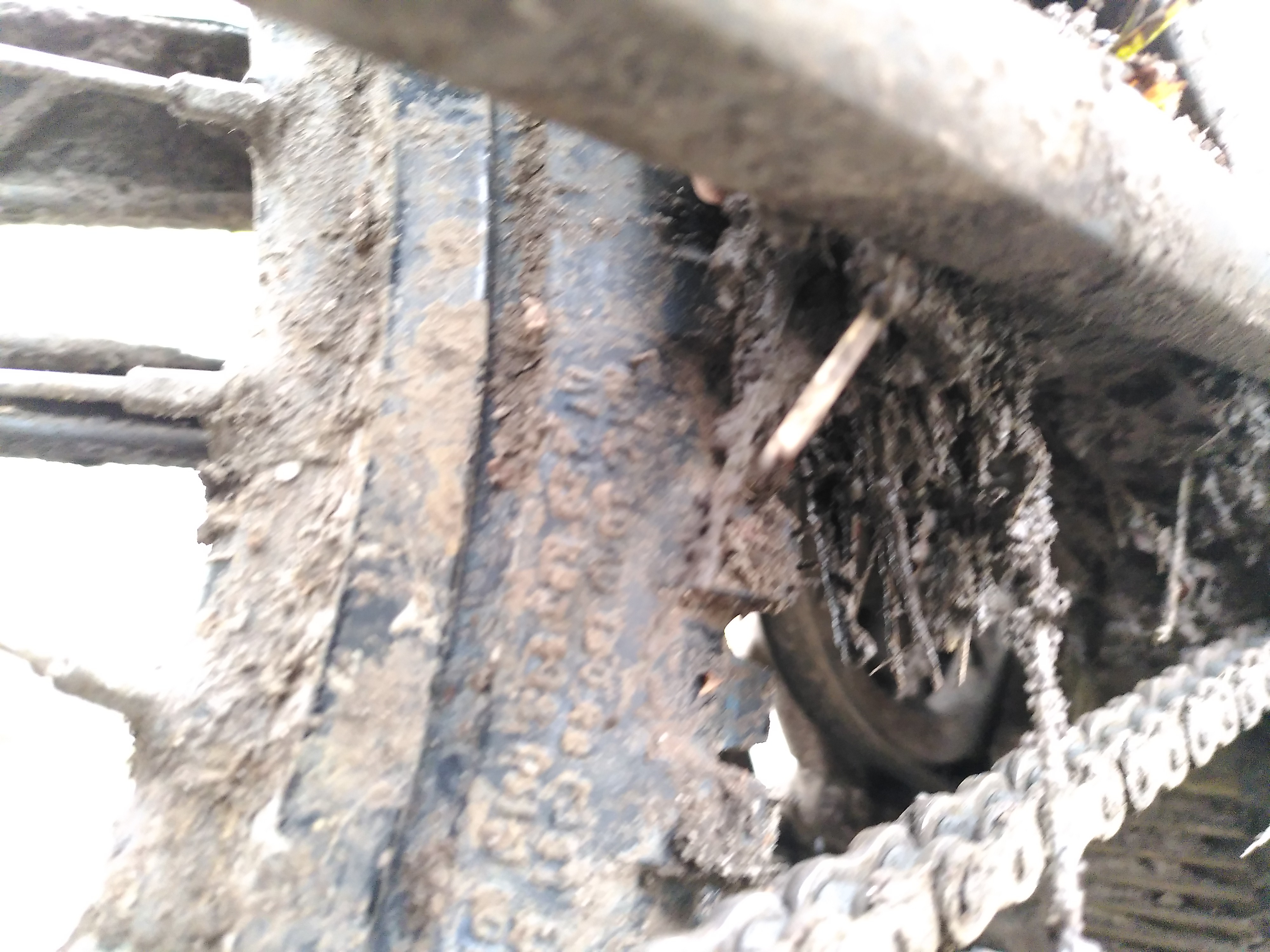

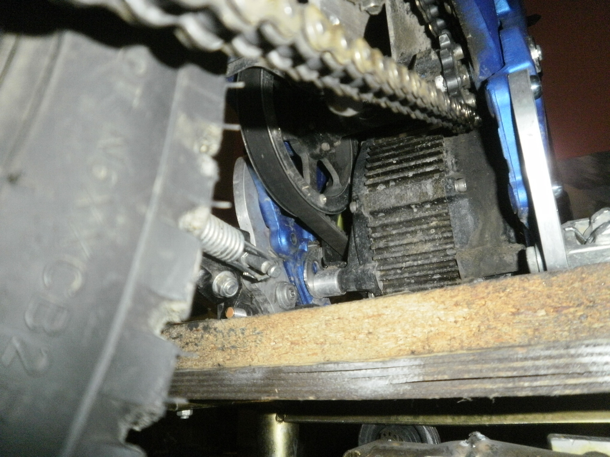

angeregt durch den vorfall bei lars mit dem primär-antriebsriemen
die frage an euch ?
hat da jemand in irgend einer weise vorsorge getroffen ?
das sieht ja so aus !
genau an dieser stelle ist der riemen nicht abgeschirmt und
mann kann mit etwas pech, schlamm oder steinchen direkt
auf den riemen werfen.
das kann im schlimmsten fall den riemen oder die zahnriemenräder beschädigen !
und genau durch diese lücke wirft das hinterrad den dreck !
die untere schwingenstrebe wirkt fast als rampe für den dreck,
das dieser nach vorn richtung motor und riemen gelenkt wird.
also was tun ?
diese lücke verschliesen !?
oder vorn den riemen irgend wie abdecken !?
was meint ihr ??

Ein ungeschützter Zahnriemen DIREKT VORM HINTERRAD eines Off-road bikes :?: :!: :roll: Das darf wirklich nicht wahr sein...
Ein Spritzschutz zwischen Hinterrad und Riementrieb ist unabdingbar, und der Riementrieb sollte eigentlich nur voll verkapselt laufen!

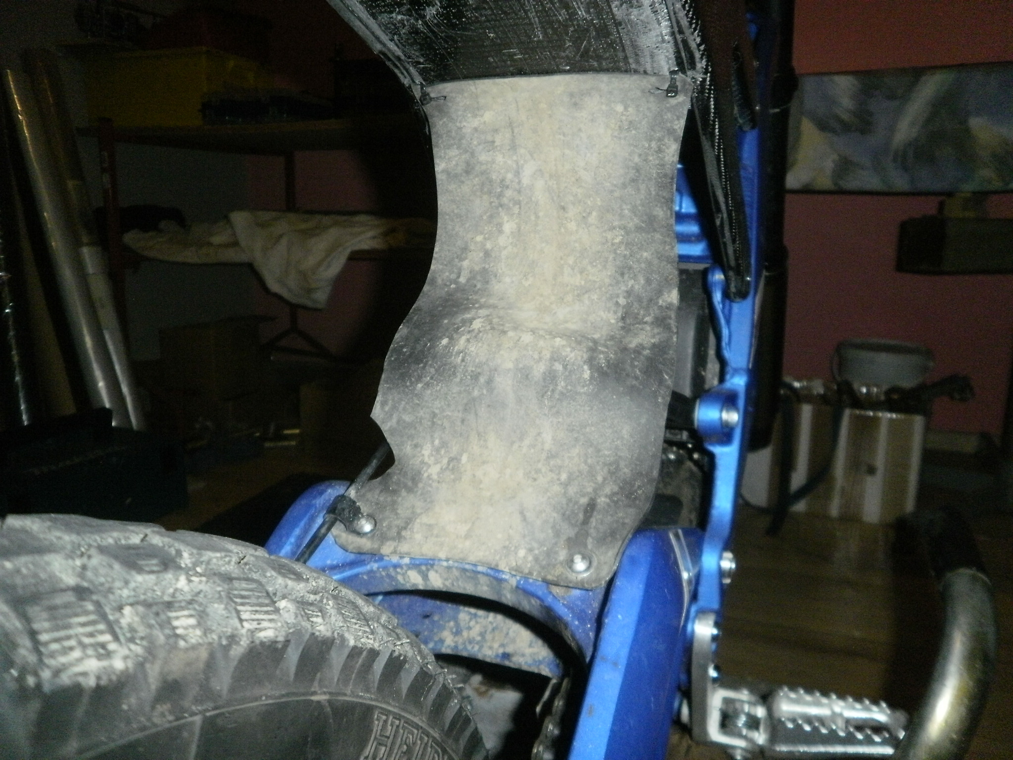

Zumindest geht der kurze Spritzschutz von Sur-Ron (im original mWn nirgendwo dabei, evtl. anders bei den neuen Modellen) auch etwas nach unten. Wieviel das an der Stelle bringt kann ich derzeit nicht abschätzen und müsste ich mir mal in Ruhe im warmen ansehen, wird als nichts die Tage!

Also habe jetzt doch noch mal geguckt. Der schutz zieht sich nach unten bis etwa zu der unteren Strebe der Schwinge. Zum Spaß habe ich mal ein Foto gemacht, man sieht zwar nichts, aber...:

Denke schon dass das ernsthaft was bringt...^^
Geht ja um so eins:
https://www.gruber-parts.com/shop/Kotfl ... p233099542
Gibt es bei Rick meine ich noch günstiger. ( https://e-motionbike.de/ )

hast du dich wieder im schlamm gesuhlt ! :D :D
ja, der sieht gut aus !
sollte zumindest den schmutz den das hinterrad in richtung riemen wirft
abhalten und das wird die hauptgefahr sein !
ich werde meinen spritzlappen :roll:
nach unten verlängern und so die lücke schliesen.
kostet nix und ist schnell gemacht :mrgreen:
