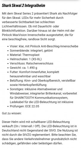

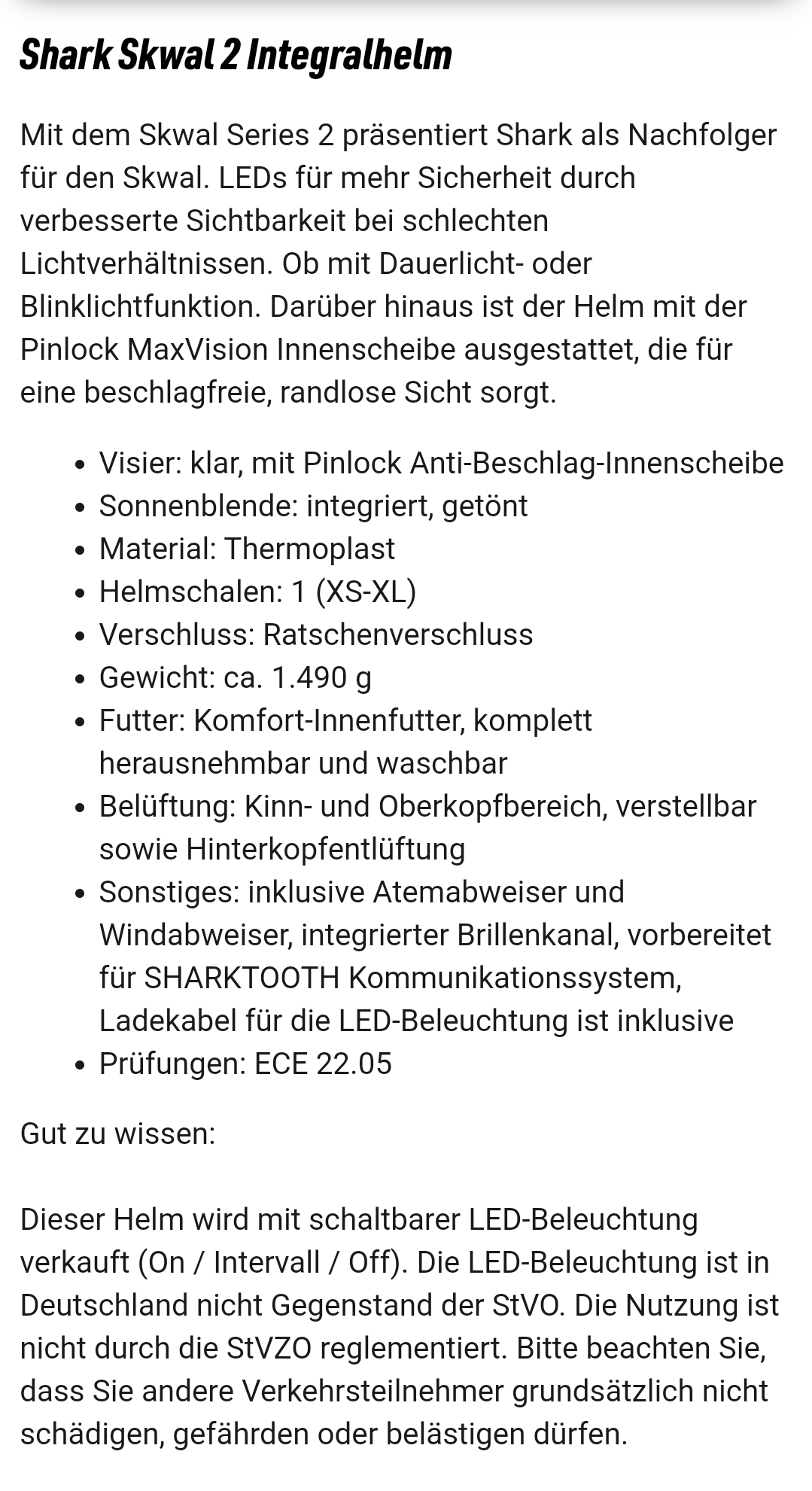

Die StVZO regelt die Beleuchtung am Roller. Über den Helm schweigt sie sich aus. Was nicht verboten ist, ist erlaubt. Das sieht auch Louis so bei der Info über einen Helm mit integriertem Licht. Die Info ist natürlich keine rechtskräftige Aussage, aber doch ein starkes Indiz.

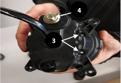

Moin! Wo genau soll die Verstellmöglichkeit denn sein? Gibt es vielleicht ein Bild dazu? Ich habe auf Anhieb nichts gefunden.RoBo hat geschrieben: ↑Mi 11. Nov 2020, 07:40Hallo Markus,
Am Scheinwerfer ist eine Einstellschraube ohne Demontage zugänglich. Es scheint mir, dass Sie einen 8er (oder 10er) Schraubenschlüssel benötigen.
Leider kann man Abblendlicht und Fernlicht nicht unabhängig voneinander einstellen, man muss den besten Kompromiss finden.

Ist hinten am Scheinwerfer - Nr. 4:

Sauber, danke! Muss es bei Gelegenheit mal ein wenig runterdrehen und hoffe, dass ich dann vor mir etwas mehr sehe.
