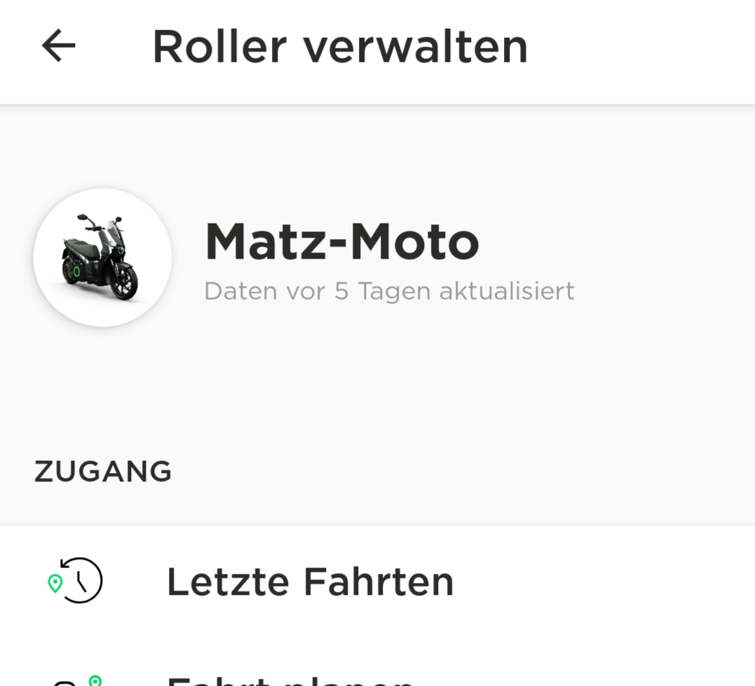

Re: Verbindungsprobleme / S01 - Silence-Server
Sieht dann so aus (Android).
Während meiner Fahrt zum Altglas, zum Bäcker und zurück, ist die Verbindung abgebrochen.
Der Standort sagt, der Roller sei noch beim Bäcker. Die letzte angezeigte Route ist die zum Altglascontainer.

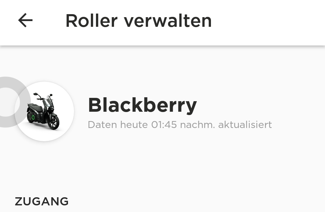

Ach, dort sehe ich das Aktualisierungsdatum. Das ist bei mir aktuell und es wird tatsächlich nicht aktualisiert, wenn ich vorher offline gehe
