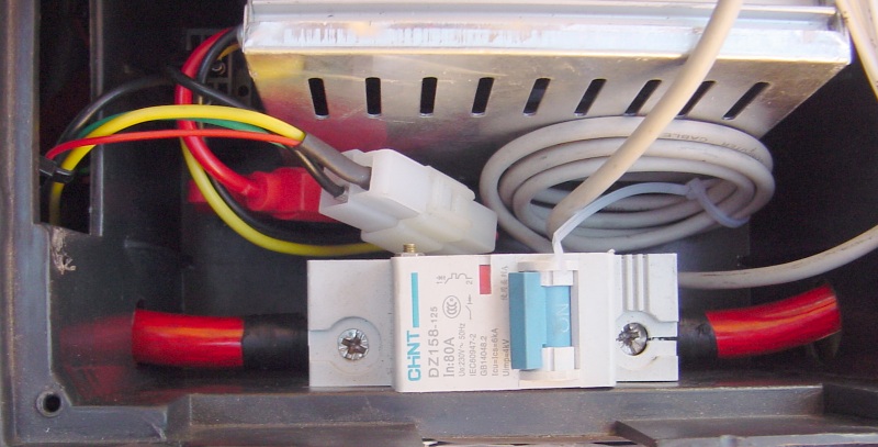

Hier mal ein erster Blick in die Kiste mit dem Chint und DC-DC-Wandler, oben vorher, unten nachher, erst mal ohne Worte:
:o :o :o
Meiner ist größer als Deiner :lol:
[attachment=0]DC-DC-Wandler-fettes_Kabel.JPG[/attachment]
