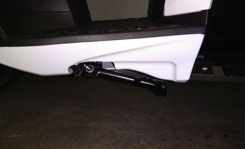

Hallo Zusammen
Steht bei euch der Seitenständer auch so ab?
Bin schon einigemale aufgesetzt :lol:
Grüsse

Das sieht nicht so aus, als wär das so gedacht, darüber ist ja ganz klar die Ausbuchtung zu erkennen, in der der Ständer einklappen sollte.

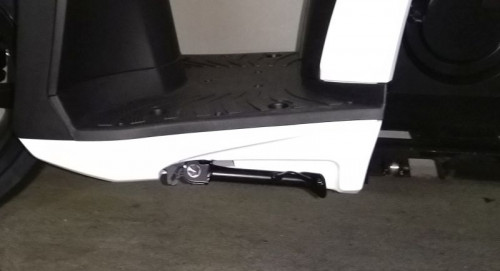

Steht bei meinem Roller auch etwas ab, siehe letztes Bild von viewtopic.php?p=161562#p161562
Hat aber bislang noch nicht gestört.

Hast recht The Rob, sollte so aussehen
Auch fehlen die Ringe um den Stossdämpfer einzustellen bei mir
Frage mal meinen Händler.
Ansonsten geiles Teil.

War nun bei meinem Händler, die meisten Roller hatten den abstehenden Ständer aber manche auch nicht.
Bei den vorführ Roller sah man auch den abrieb am Ständer :lol: Das Problem tritt meistens auf wenn man zu zweit auf dem Roller ist, oder leicht bremst beim Abbiegen.
Der Mechaniker hat nun ein kleines Stück abgeflext, jetzt passt er schon ordentlicher.
