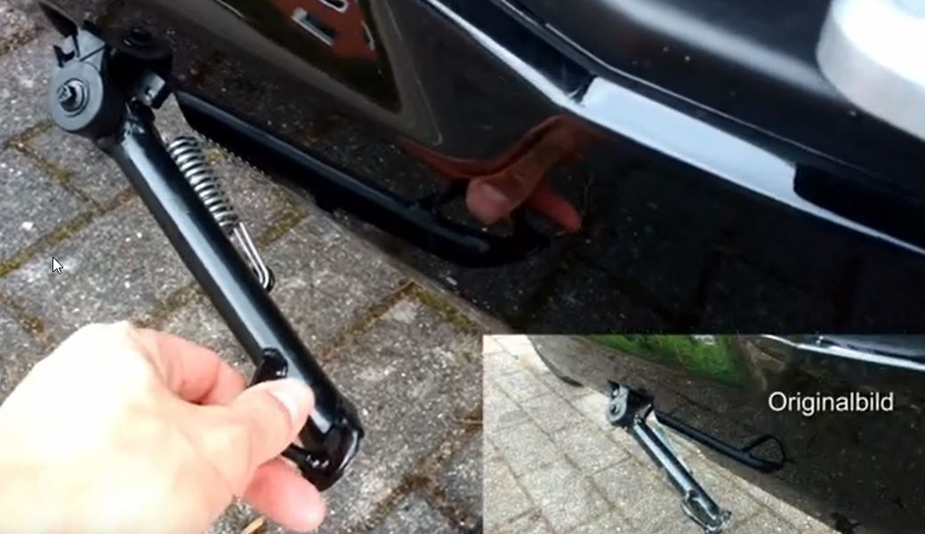

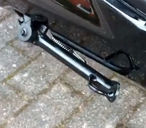

Mir kam der Seitenständer sehr bekannt vor als NIU Fahrer. :lol:
Da ist wohl etwas aus China verbaut worden und bedarf eines kleinen Tunings. ;)
Kommt euch das bekannt vor?
Original abstehender Seitenständer:
Hier die Kante etwas abgedrehmelt:
Nach dem Tuning:
