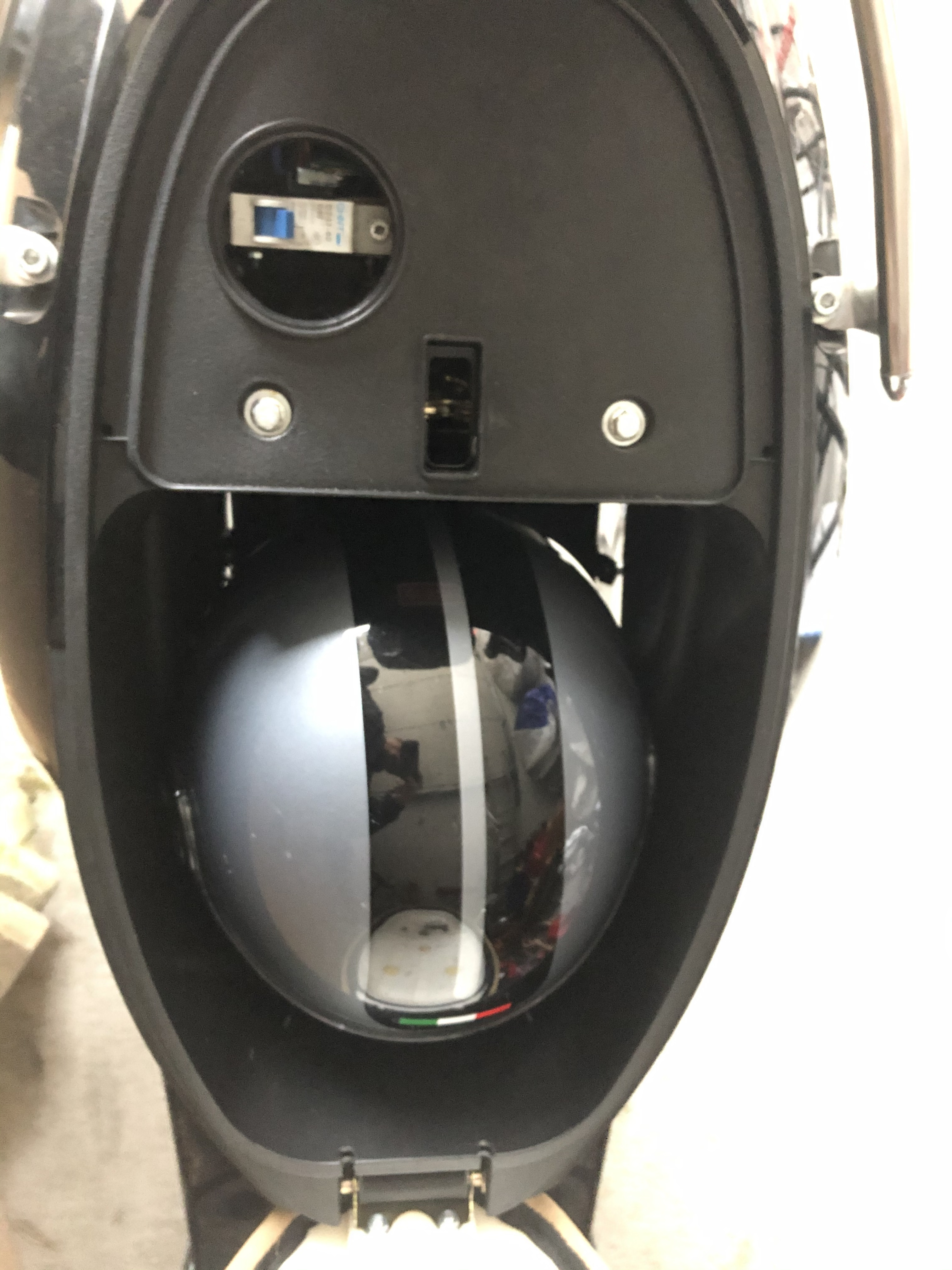

...das Ladegerät habe ich im Heck eingebaut:
unter diesem ist noch ein zweiter in Größe S untergebracht.
- Die zwei Metallwinkel habe ich übrigens noch mit einem Metalllochband miteinader verbunden und hindere sie so an dem auseinanderdriften...
- Ich habe außerdem die Lücke zwischen Akkuschaft und Schutzbelch mit einem aufgeschnittenen Stück Fahrradschlauch geschlossen, um so größere Verschutzung und auch Steinschlag vom Rad gegen das Ladegerät zu reduzieren, auch wenn dieses IP66 Standard erfüllt und die Bedingung im Radkasten aushalten sollte.
- Das Helmfach habe ich seitlich noch mit zwei Plexiglasscheiben "verlängert". Dadurch sollte kein Fahrbahnschmutz mehr hineingelangen.
- Den Akkustatus Anzeiger habe ich links in die Ecke neben das Zündschloss montiert. Beim Laden leuchtet die Anzeige rot, so dass man auch vor dem Losfahren ein eindeutiges Signal dazu hat (ist evtl. für meine Frau relevant
- Den Temperatursensor des Ladegerätes habe ich per Steckverbindung ins Innere des Akkus verlegt
- Die Stromversorgung habe ich mit einer gebrauchten und ausgedienten Staubsauber- Verlängerungsschnur umsetzen können, die genau unter die Seitenverkleidung passt und 7m Kabel bietet. Beim Schnelladen wird das Kabel handwarm... Beim Staubsaugen übrigens auch, wie mir jetzt bei unserem Miele Staubsauber aufgefallen ist
- Ins Helmfach unter den Sitz passen jetzt übrigens zwei Jethelme übereinander
