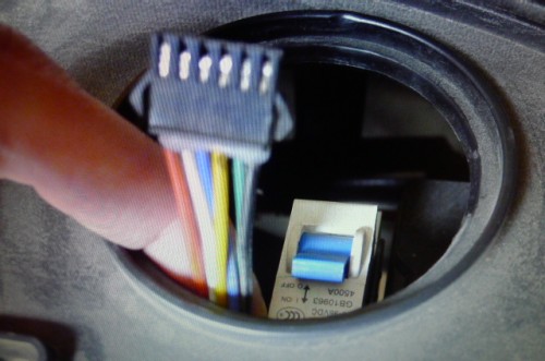

hi, kannst du mehr Details zu deinem Datenkabel posten?. Vieleicht auch ein Foto... . Und wo befindet sich am Controller der Anschluss für den Stecker?

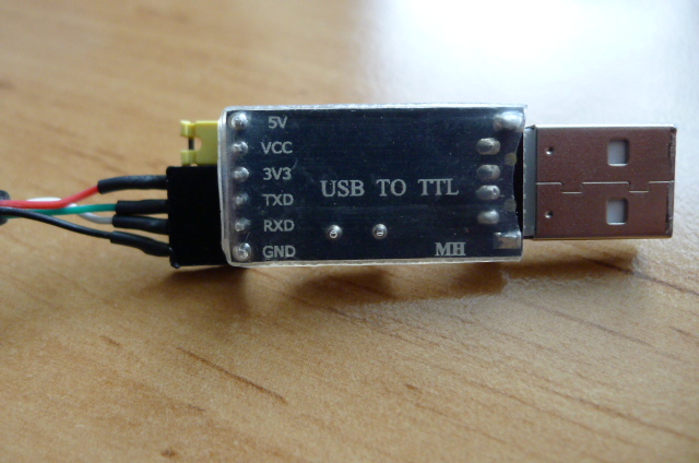

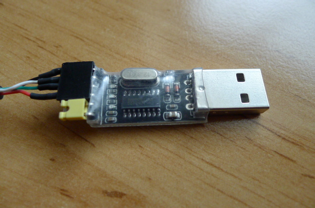

Datenkabel für eGrace.
Hatte leider sehr wenig Zeit deshalb erst jetzt die Anleitung für das Datenkabel.
-Bei ebay einen USB zu TTL UART Serial RS 232 Converter für 4,5€ kaufen. Wichtig ist das der Converter den CH340g Chip hat.
-Brücke setzen am Converter damit der Controller auch wirklich nur 3.3V bekommt.
-Aus einer Stecker und Buchsenleiste 2,5mm und einem 4Adrigem Kabel das Kabel löten. Den Stecker am Roller suchen. Befindet sich im Kabelgewühl.
-3,3V an Rot Rollerstecker
-GND an Schwarz Rollerstecker
-RXD an Weiß Rollerstecker
-TXD an Blau Rollerstecker
Roller nicht einschalten, der Strom kommt vom Converter.
Programm starten.
Den richtigen Com auswählen.
Jetzt sollten alle Parameter sichtbar und veränderbar sein.
Ich habe nur Mid speed ratio von 86 auf 100% gesetzt. Roller läuft Tacho 58-60Kmh.
