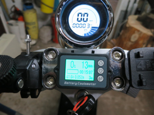

Laufen lassen, und dann Vorderradbremse leicht gezogen. Das Hinterrad hat dabei abgebremst und die Voltanzeige ist um ca. 0,3 Volt gestiegen. Man hört das dann auch am Motor.

dafür hab ich ne anzeige die das mit anzeigt ;) :D

Mit dem richtigen Messinstrument wird dir nicht nur der Verbrauch sondern auch der gewonnene Strom und die gewonnene Leistung durch Rekuparation live angezeigt.
Selbst die Prozentangabe steigt wieder.
